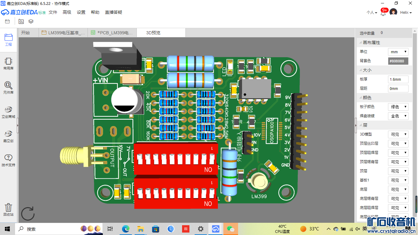

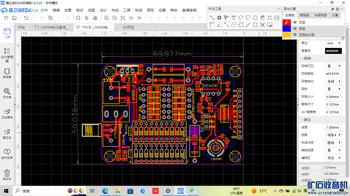

发表于 2023-7-20 15:05:39 | 显示全部楼层
用楼主washu的电路画了个PCB,运放换成了OPA2191双运放,其它基本不变。把体积压缩到了5*7cm以内,等打样回来看看效果

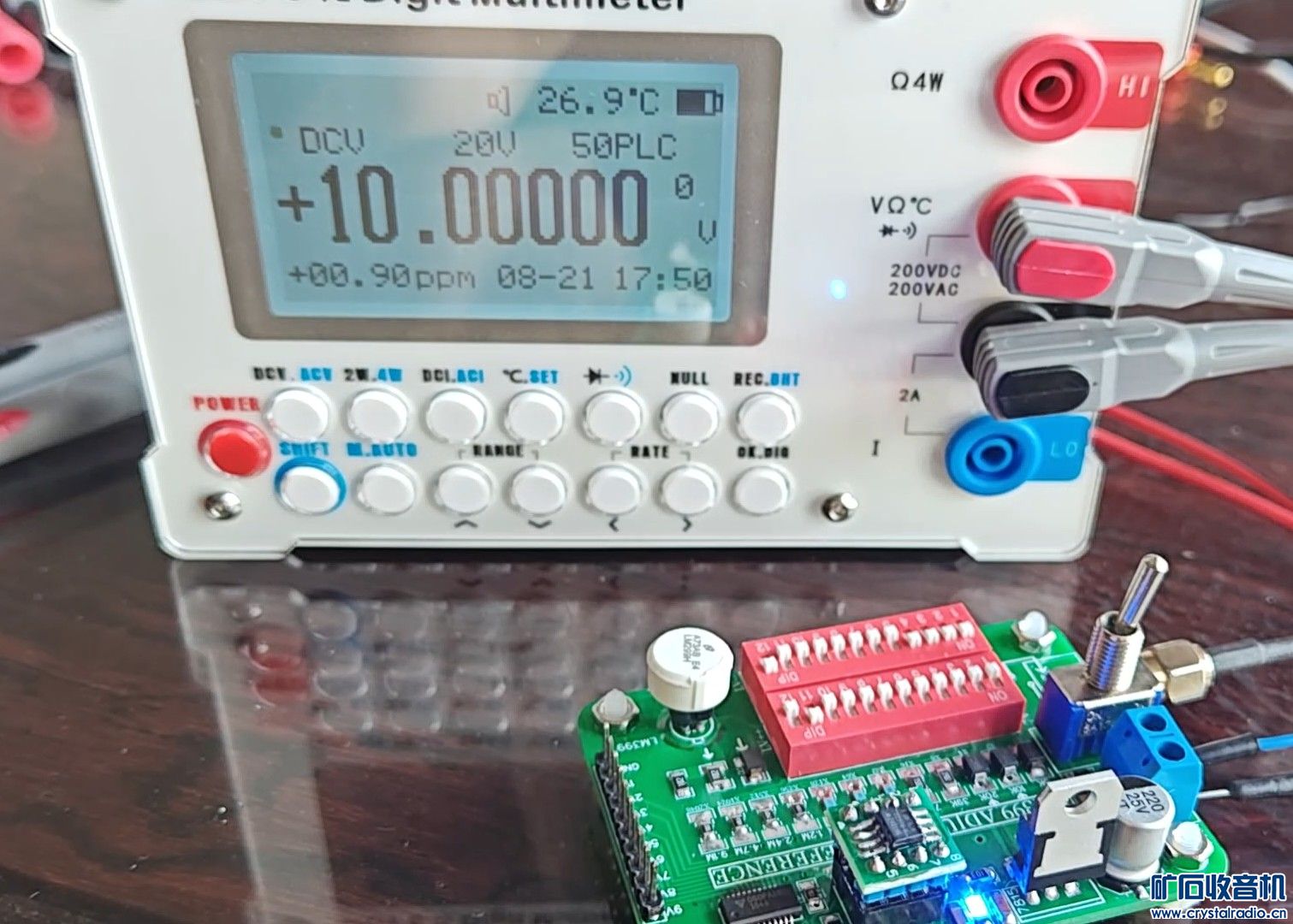

发表于 2023-8-31 20:24:36 | 显示全部楼层
成功仿制lm399可调基准,感谢楼主提供的电路
 楼主| 发表于 2023-9-1 08:13:37 | 显示全部楼层
好奇心的表吗
发表于 2023-9-1 10:18:37 来自手机 | 显示全部楼层
washu 发表于 2023-9-1 08:13
好奇心的表吗
38度乐老师的表

 楼主| 发表于 2023-9-3 09:36:14 | 显示全部楼层
SPKBL 发表于 2023-9-1 10:18
38度乐老师的表
测 10V,10PLC 的话末位跳几个字
