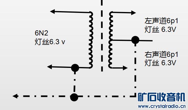

发表于 2023-3-1 08:59:54 | 显示全部楼层
关注院长6p1电路很久了,近期想按院长的电路图改造,对比了自己的机子后,请教灯丝一端接6p1阴级问题:
1、6N2 灯丝电源也接6p1阴级吗?
2、两只6p1灯丝共用一组电源的,只接一个声道的6p1阴级?
3、灯丝供电是 2 x 6.3v,3线引出,分别给两只6P1灯丝供电,中心抽头可以接6p1阴级吗?
 楼主| 发表于 2023-3-1 09:08:51 | 显示全部楼层
1、6N2 灯丝电源也接6p1阴级吗?
是的,主要就是6N2的灯丝需要接到正电源上。6P1的灯丝接地或者接阴极都行,影响不大。
是的,灯丝只需要一个高电位就行,不论是谁的。
可以,中心抽头接正好。

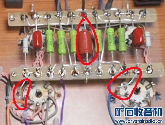

发表于 2023-3-1 10:10:06 | 显示全部楼层

请教Jupeter校长,
您的搭建这几个部位是有什么改动吗?
请教01
请教01
我打算从新做了,电源变压器选择没有抽头的桥式整流,(是否有必要加个高压延时电路,摒弃电子管缓冲电路)看您的图纸建议100w,目前有个七八十瓦的是否符合您的设计。
先谢谢您为论坛小白一直答疑解惑!

 楼主| 发表于 2023-3-1 10:48:34 | 显示全部楼层
seafood 发表于 2023-3-1 10:29
请教Jupeter校长,
您的搭建这几个部位是有什么改动吗?
中间那个是无极性电容,并于前级供电端,我是看多了一个位置随手焊上去的。图下面是两根镀银线,连接管座到搭棚架的。线路总体上是没有更改的。
电源变压器选择没有抽头的桥式整流,,,
可以。
是否有必要加个高压延时电路,摒弃电子管缓冲电路?
无所谓,不是必要,看你的心情。
80W也够了,70W略小,听的时候可能温升高一些,可以加个静音小风扇提供人工风冷。

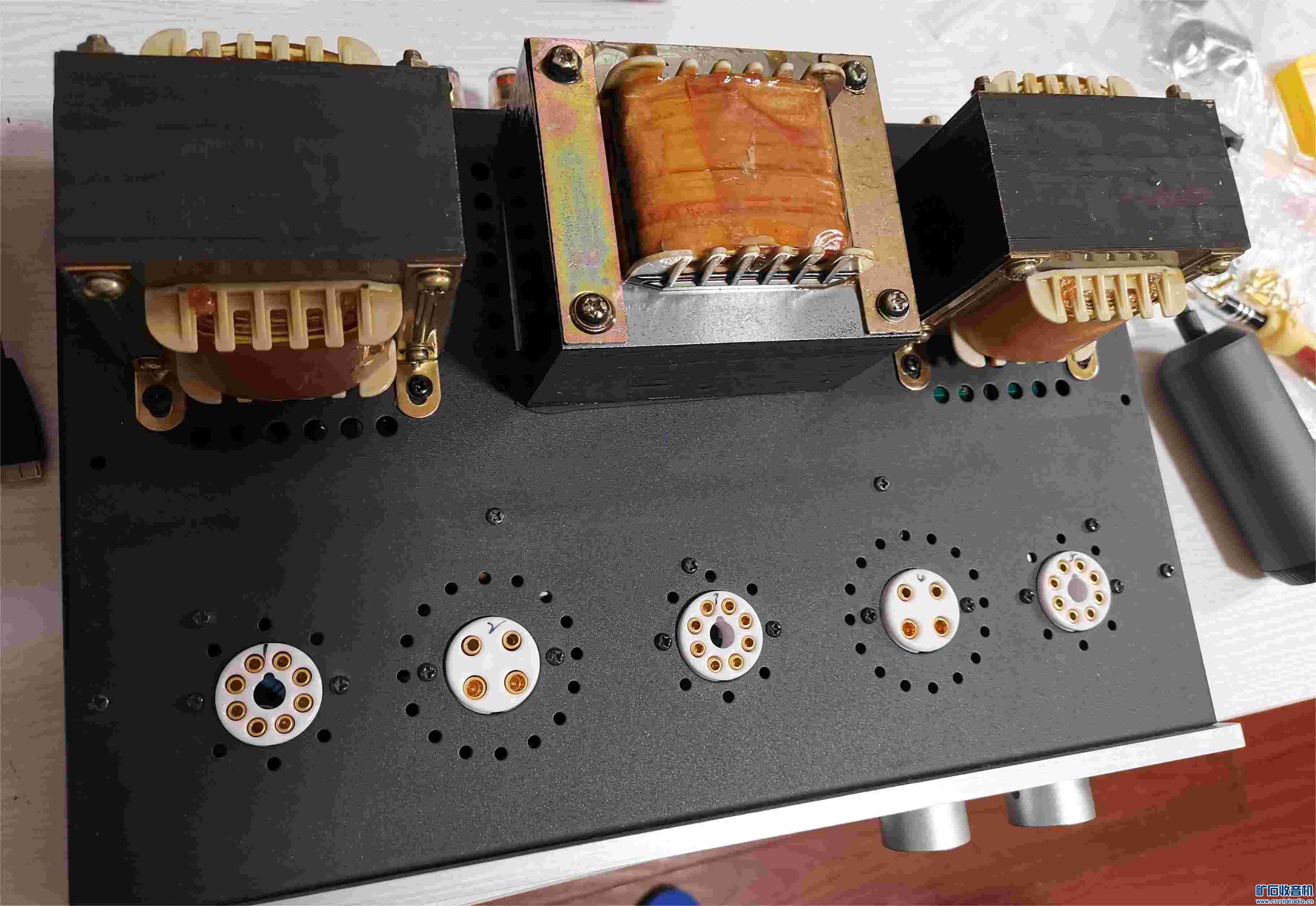

发表于 2023-3-1 11:02:28 | 显示全部楼层
jupeter 发表于 2023-3-1 10:46
照我的线路改改吧,声音会有意外的。市面上流行的很多以前的6P1线路,大多是连工作点都摸不准,只能呵呵 ...
如图,输出牛应该也过得去。以前都是玩石机,对胆机没有研究,这几年才玩胆机,所以只用堆料一个方法打磨,对线路特别是工作点没有研究过,近期在论坛学习,又看了一些书籍,才明白之前走了少少误区。院长有好线路不要老藏着呀
