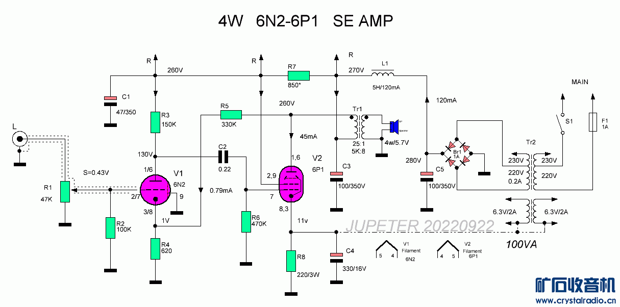

前段时间,在矿坛推出了“4W 6N2-6P1小胆机——致敬红灯牌收音机”电路。详见http://www.crystalradio.cn/forum ... &extra=page%3D1。在那张线路中,尽量忠实于红灯收音机的内涵,并在整机输出功率上有所提升,更加贴合于作为功放的需求。整体风格偏向于传统和古风。
时至今日,人们做电子管功放已经逐渐有了改变,例如逐渐不是那么热衷于胆整或胆缓冲,对负反馈的理论有了进一步的理解,用法也更加灵活。所以就有了这张具有现代胆机风格的6P1小功放线路。在这张图中,最大的改变是环路负反馈的取样点,从输出变压器后面的喇叭端,前移到输出变压器的初级端。也就是说在负反馈的环路里面剔除了频响极不均匀的输出牛,使负反馈的稳定性得到提升,不易出现自激和过载削波等问题。所以就可以将两级放大的增益尽量保留用于环路负反馈,明显地降低末级管子的非线性,整体表现将会更加细腻,同时阻尼情况也会得到很大的改善。
(特别声明:与以往作者发布的线路一样,该线路纯属基于元件说明书、在个人有限的知识范围内进行的尝试性设计和纸面作业,图中元件值和关键点数据均为理论计算,未经电脑仿真和实际搭制验证,仅供参考。作者对因使用本线路而造成的精神、物质等方面的损失概不负责。欢迎反馈装制结果,有疑问随时交流。)

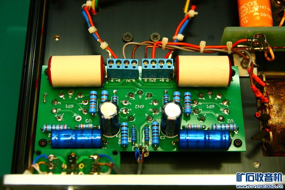

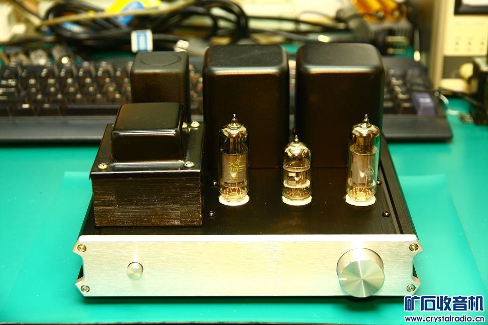

最近看到朱院长的这个6P1小单端电路,想着家里也没有什么像样的小机器。于是开始设计制作一台。经过长时间琢磨,既然要做小机器就是要体现出来 “小”,但是,声音不能输300B。
通过无数天摸鱼和晚上加班终于面世了。分享给大家也让大家提提意见!
非常感谢朱院长提供这么好的图纸。大公无私!功德无量!
发表于 2022-9-23 12:09:58 | 显示全部楼层
请问楼主,大环反馈接入点在6N1阴极,会否让C3对地从而失效了呢?
回复 支持 1 反对 1
 楼主| 发表于 2022-9-22 23:04:40 | 显示全部楼层
近几年笔者在论坛发表了多个胆机线路,约占笔者凭兴趣设计的线路的十分之一不到。受限于个人时间和精力,并未全部装机验证。不过从发表以后的反馈来看,总体效果还是令人满意的。一个可靠的线路可以让初学者少走弯路,少花冤枉钱,这些线路哪怕是对新手们有一点点帮助,获得一点点好评,也算是没有浪费论坛提供的资源,对个人的努力和付出也算是一个安慰。我也确实想把每一个线路都实际装制起来,然后利用手边的仪器进行测试和验证,把结果也一并发出,这样才算是一个完整的制作过程。但确实因为个人财力、精力等条件所限,实在是无能为力,所以只能从设计环节,尽量把各种情况考虑完备,以争取最大的可能,让实际装制的效果达到设计预期。
回复 支持 2 反对 0

 楼主| 发表于 2022-9-22 23:27:22 | 显示全部楼层
在这个线路中6N2的放大系数虽然为97,但在线的放大倍数只有60,加上R4的本级负反馈以后,放大倍数实际上只有45倍。经常见到有人把6N2的屏极电阻用到100K以内,那放大倍数将会更低。其实三极管的内阻普遍比五级管低很多,6N2的内阻是50K,加上屏极电阻和次一级的栅极电阻都是并联关系,其实际的输出阻抗将会低至30-40K,下一级的输入电容加上密勒电容一起也就在20-30P级别,这样两支管的高频响应的半衰点将在150KHZ以上,所以音频段的频响是不足多虑的。整机的频响完全倚重于输出牛的品质。两个管子的工作点是重新设计的,确保牛前的输出功率在输入0.43VRMS信号电压时能够大于标定的4W,具体在喇叭端能获得多少,也是依赖于输出牛的效率。负反馈的深度也是在计算出两管的实际放大倍数、整机的增益基础上得出的,大约是-8DB的深度,整机的失真度估计基本上能控制在大约2%以内。所以预计该线路适应面比较广,音色将会比较细腻和耐听。
说这么多实际上是想说明,线路的功率、频响和失真度,都是在设计阶段要着重考虑的关键项目,这些是线路好听的重要指标。不是随意搭建和拼凑,弄响就完事儿的。如果具备线路分析的能力,相信也完全从理论上可以对线路进行验证,欢迎交流。
