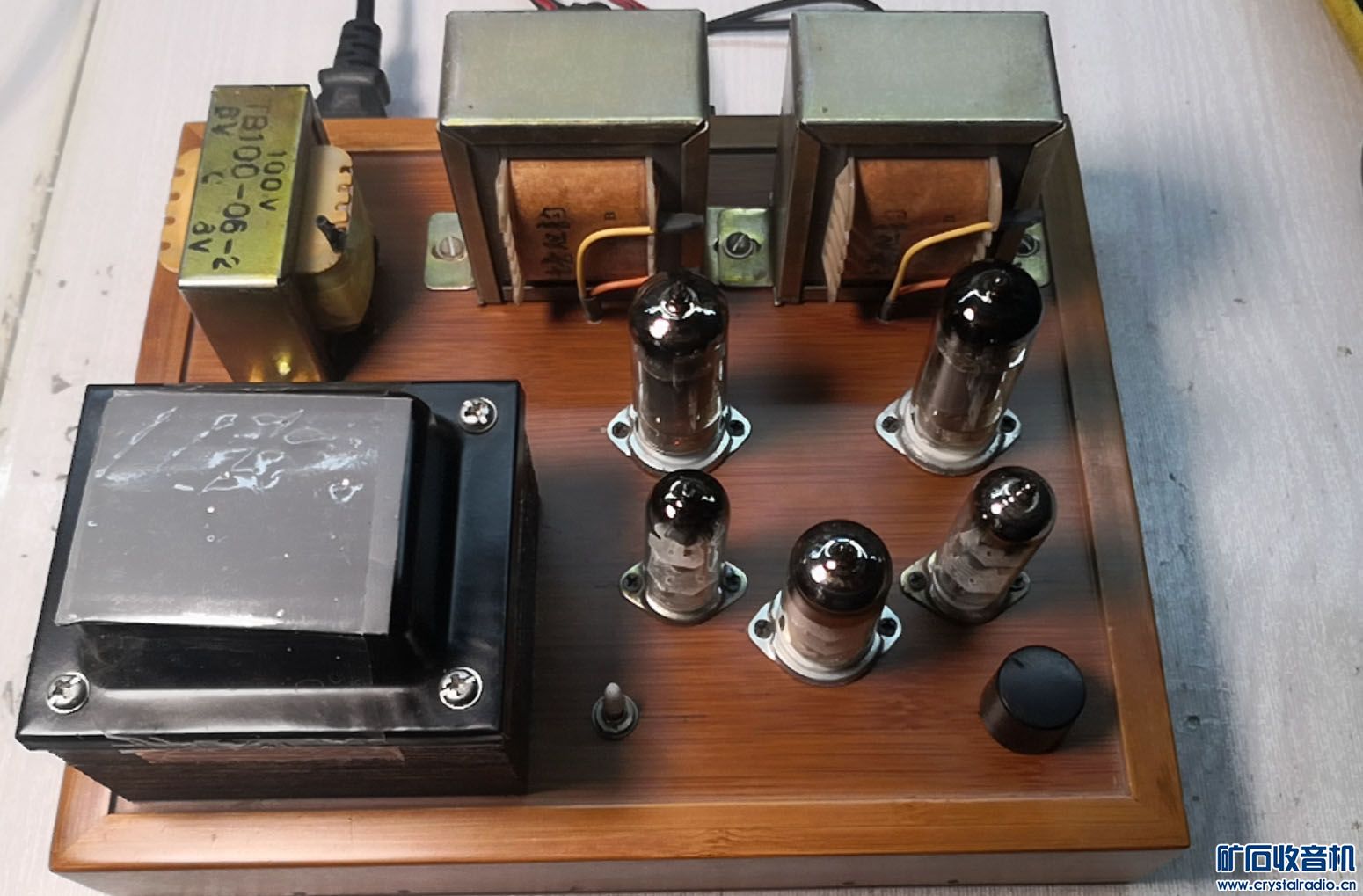

6P1做为入门机型,也差不多是我开始玩胆的前几台机子之一,这么多年一直陪伴着我,一旦对电路不满意,就拆掉重装,我都记不清楚这是第几次翻新捯饬了。但是这次的线路又有了新想法,必须再次试验。用了三天时间磨磨蹭蹭算是完工了,底盘上边的牛和管座都是固定好的,只是翻新电路部分,所以工程量并不是太大。

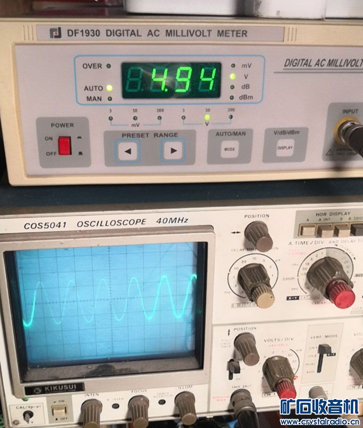

装好以后先插的6N2,测量各个点位的电压值,符合设计值。负反馈电阻没找330K的,我用的是300K的。目前我手边只有200欧的阴极电阻,阴极电压达到10.8V。屏耗已经接近12W了。不过我家的市电电压已经是235V还偏上一点,换做别的场合,应该不会再超屏耗了。开声之后第一感觉比之前的电路在音质上又有了进步,声音非常柔和。用仪器简单测量输出功率在8欧姆电阻上有3W的数值,而牛前设计的最大功率值则是4W,说明这对儿输出牛的效率大约有80%。这是数年之前购自矿坛,山东的牛,这么多年了,不离不弃,表现也算对得起他的价位。电源牛也是出自本坛的一个朋友之手。
6N2听了一会儿,拔掉又换插两个6G2,测量静态电位几乎没变化,说明可以几乎完美的二替一。声音略有区别,貌似6G2更加纤细一些,毕竟两个管子的屏极不一样,一个圆柱形一个长方框体,至于孰好孰坏,容我以后慢慢品味。又忽发奇想,按照烧友的习惯,插6N2的场合,必插一下6N1看看啥反应。于是我就插了,结果也一样地能够发声,但是整机的增益明显没有高U管来的足,拧到最大时的差别明显,甚至有点给不上力的感觉。但是中小音量时还是可以品尝一下的。这个电路对管子的容忍度比较宽大,插上6N1以后,阴极电压从1.1V增加到1.3V,屏极电压从130V降到90多V,这个工作点仍然处于良好的线性区,输出幅度是能够推动6P1的。但是最大音量时略显不足。
看到我试插6N1,坛里的慧局建议我把6N2和6G2都插上,看看啥反应。于是我就插了,测量阴极电压总1.1V升到1.25V,屏极电压从130V降到109V,这点变化对于输出10几伏来说,影响不大,仍然处于良好的线性区。声音么几乎变化不大。但是灯丝耗电增加了。所以虽然是一种玩法,但我是不舍得同时点两支灯熬油的。

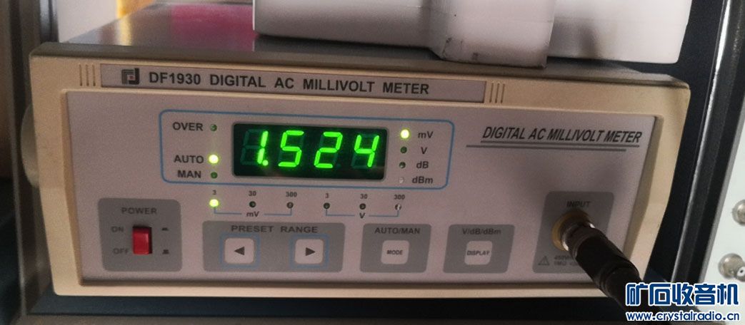

虽然是小茶盘,屏蔽性不如金属底壳,最终测的整机静噪电压是1.5mv,喇叭静如深海。还算可以吧。总体评价这个电路,也算是目前6P1电路中比较简约的电路了,相对比较节约元器件。但是性能却不低,设计思路都得到了体现。按照设计值直接选件安装,几乎不用调试,还比较好玩。由于选择了牛前反馈,输出牛次级不需要接地。在悬空时可以规避级间的分布电容,对提升输出牛的高频表现是有一定的好处的。电路中别的好处我就不在多说了,说多了显得过于自夸。这个装好,下一步玩啥呢?让我想想。
