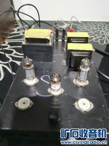

院长,想想办法吧,这个机子6p14的两个孔都打好了,管座也装好了,6p1的所有参数工作点跟图纸设计一样,声 ...
明白你的意思和需求了。你是想前面不懂,后面改成两用,插6P1或6P14,都能响。
但是两个管子的放大倍数不一样,适合6P1的电路,换插6P14时(相应接脚要改变),如果是标准接法,放大倍数会变大很多,灵敏度要增高很多。也许三极接法可以,不过工作点可能要动,需要仔细设计一下。
发表于 2023-3-18 09:45:16 来自手机 | 显示全部楼层
院长是这个意思。我机箱上已经装了五个管座。一个6n2。一对给6p1.剩下的两个给6p14.先考虑标准接法吧。怕三极管接法带不动我的破先锋
 楼主| 发表于 2023-3-18 12:15:55 | 显示全部楼层
西江望月 发表于 2023-3-18 09:45
院长是这个意思。我机箱上已经装了五个管座。一个6n2。一对给6p1.剩下的两个给6p14.先考虑标准接法吧。怕三 ...
等我抽空研究一下再说。看看能不能搞得兼容一些。
 楼主| 发表于 2023-3-18 18:11:41 | 显示全部楼层
我看了,6P14比6P1的放大倍数大约大一倍,建议把6P14的阴极电容取消,阴极电阻用150欧,产生的本级负反馈正好把增益降低一倍,这样就能和前面的6N2推动兼容了。其余的,栅极、帘栅极、屏极直接连接就行了,插上管子以后简单测量下工作点电压,阴极电阻上的电压大约是7.5V,误差不能超过0.5V。不合适就在6P14的帘栅极上串联1K左右电阻进行调整。输出功率4.4W,略比6P1大点。这样你就可以得到一个6P1、6P14两用机了。

感恩院长。这个现代红灯就是我喜欢的味道。包浆浓厚。我再看看挂上6p14
发表于 2023-4-6 14:58:23 来自手机 | 显示全部楼层
院长。出现一个问题。听大概20分钟以后。突然普卡普卡得噪音起来了,非常大,然后赶紧关掉电源,噪音消失,音乐慢慢消失。这咋回事啊。求解。
 楼主| 发表于 2023-4-6 15:25:50 | 显示全部楼层
检修胆机的基本功:拔管子试试,再逐一插上试试,判断故障范围。如果管子没问题,那有可能是周边的电阻或电容接触不良。
还有,装完机器要简单测试一下工作点的电压,是不是跟图纸基本吻合,功率管要粗略计算一下屏耗,不能超了。
发表于 2023-4-6 16:07:40 来自手机 | 显示全部楼层
工作点跟院长设计都一样。除了6p1阴极电压低了一伏,是10伏。开始挺好,20分钟左右后就普啦了
 楼主| 发表于 2023-4-6 16:37:06 | 显示全部楼层
换管子试试,另外这个10V略低,阴极电阻是否准确?是不是小了?

院长。数据出来了。每天不一样。可能跟市电有关。就按今天的为准了。
发表于 2023-4-14 21:17:57 来自手机 | 显示全部楼层
6p1部分 b+255~273。帘压246~262。屏压255~260。阴极9.7~10.41 9.69~9.7有时也跳10伏。
6n2 屏压 100  96  阴极 0.67  0.7
6p14部分  屏压 255  帘255 阴极 6.64 6.21
 楼主| 发表于 2023-4-14 22:20:30 | 显示全部楼层
6n2 屏压 10 ...
看电压基本可以。音质可以的话就听吧。
发表于 2023-4-14 22:51:13 来自手机 | 显示全部楼层
音质很院长。非常满意
发表于 2023-4-15 18:51:41 来自手机 | 显示全部楼层
前排座6p14.后排座6p1.驾驶员白天6n1晚上6n2.交工。感谢院长
