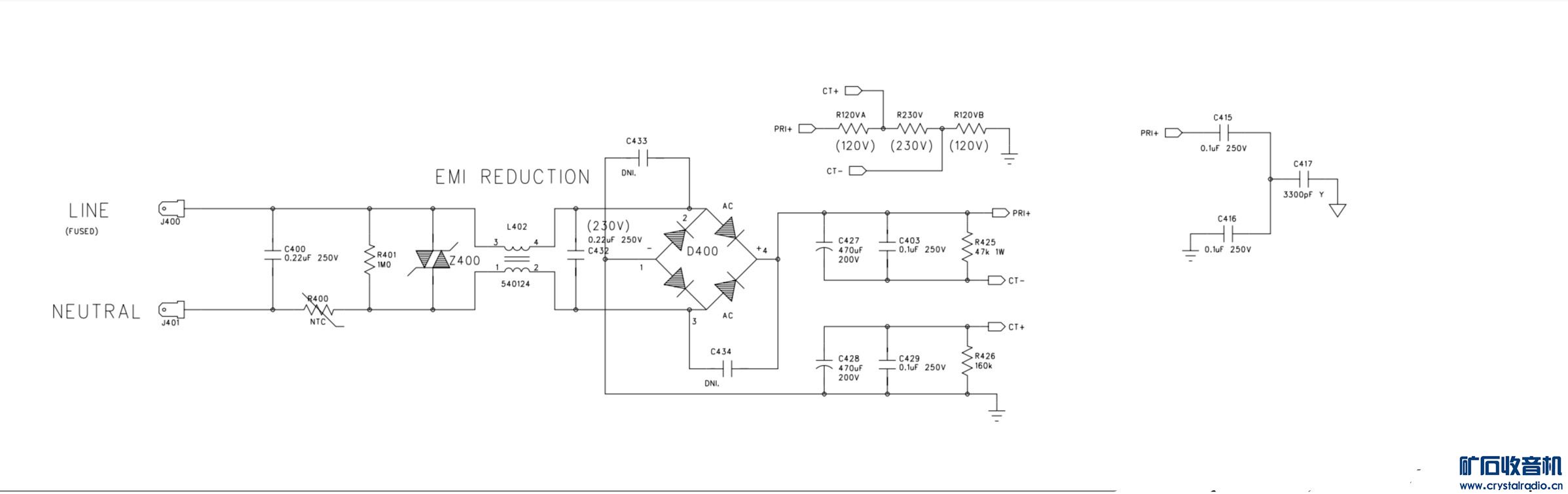

 楼主| 发表于 2022-9-27 09:32:05 | 显示全部楼层
    谢谢坛友提供的图纸!
    百度上到处找不到这个BASH的开关电源原理图,所以才把图画出来,基本上一样,就是U200部分不一样,我这个板上没有运放。
 楼主| 发表于 2022-9-27 09:35:29 | 显示全部楼层
  少了U402部分的原理图,还有吗?再帮忙发出来下,谢谢!

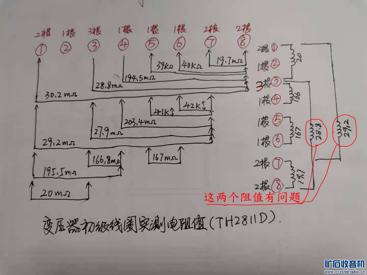

 楼主| 发表于 2022-9-28 15:57:47 | 显示全部楼层
bg1trk 发表于 2022-9-26 20:08
只是照着您给出的原理图胡乱分析,不一定正确。
仅从图来看,因为有D3存在,D4是双向触发管也好、稳 ...
    版主,您好!按62楼提供的图纸,变压器的结构如您所判断的一样。
    前两天没空,今天把变压器用线连接好初级,次级空着,加电(串灯泡)测两个滤波电容上的电压,发现上端电容的两端电压有290V,下端电容的两端没有电压,过一会儿上端电容就发烫(耐压200V,没有爆已经不错了)。
    去掉变压器上7、8脚的引线,再加电测两个电容端的电压,上端电容有80多V,下端电容有230V左右,两个电容的泄放电阻没问题。
    这样的情况是不是基本可以判断变压器存在绕组间短路,把前面测的电阻值重新画了个示意图,如下图,1对7是短路的,3对8也是短路的。
    前面的变压器引脚接的铜线数有误,第3脚是有3根铜线。
    图中划红线的两对绕组应该是不存在的,实则是短路引起
    不知是否是这样理解?
    是这样的话就要先修变压器

 楼主| 发表于 2022-9-29 11:35:19 | 显示全部楼层
bg1trk 发表于 2022-9-28 19:56
您先把变压器拿下来再上电,俩滤波电容端电压应该是155V左右且相等。
如果还像之前您测得的那样差异很 ...
    版主,您好!
     感谢您提供的技术支持,现在最新的情况如下:
     上面的电压是没有安装开关管的情况下测得的,但启动板是装好的。
     变压器拿下测得的电压也是差不多。
     两个均压电阻没有问题,一个是47K,一个是160K,按电阻分压算的话,这两个电容端的电压也是不等的。
     刚拆下两个电容,测得数据如下:
    上端电容:容量401uF,D值0.0549,阻值0.217,Q值18.22
    下端电容:容量406uF,D值0.0305,阻值0.119,Q值32.9
     看电容数据,应该还行,就是上端电容的Q值低点,应该还能用。
     拆掉两个电容后,测原两个电容引脚处的电压,上端还是55V,下端还是有228V。
     现在的情况是:两个开关管本来就没装,变压器也没装,电容也拆掉了,就只有两个均压电阻、启动板、还有几个对地滤波电容。
     启动板上的元件全部测了一遍,基本没有问题(A92三极管没拆下,只是在板上测了下没发现明显问题)。
     看来这个电源是比较难修,难怪上家说修不好,上家也是专业修功放的。
     另外,变压器已经寄过去专业做变压器的厂家去修,还没到那,如果是还有哪里没发现问题,让变压器先不修,先再查查看。
 楼主| 发表于 2022-9-29 12:39:07 | 显示全部楼层
   版主,您好!
   在前面拆下元件的基础上,再试了下电压,即
   在下端160K的均压电阻上并了一个是68K电阻(并后约47.7K),再测原两个电容脚上的电压,
   上端电压113V,下端142V,上端的均压电阻标47K,实测46K,所以会低点。这两个电压值应该是没有电容的结果,如果有电容就应该达到150V左右。
   在原设计中用160K电阻,包括62楼的原图也是这个阻值,可能是要与变压器配合,才会得到150V左右的中点电压。没有变压器配合,按现在的情况,可能就是这个值。
发表于 2022-9-29 12:59:55 来自手机 | 显示全部楼层
w2000 发表于 2022-9-29 12:39
版主,您好!
   在下端160K的均压电阻上并了一个是68K ...
从你报来的2个电容电压的多次测量情况看,应该是1-3绕组与7-8绕组之间的绝缘材料破了,导致这2个绕组之间出现不应有的导通连接关系。
前面你用电桥测变压器,最多只能测知匝间有没有短路(有没有形成短路环)。现在这种绕组之间搭连的,因为不形成短路环,用电桥测Q值的方法是测不出来的。
反倒是用万用表测dc电阻,能测出来,你之前的测量也基本证明了这一点(变压器存在绕组之间的搭连)。你测电压的相关数据,也进一步佐证了搭连的存在。
