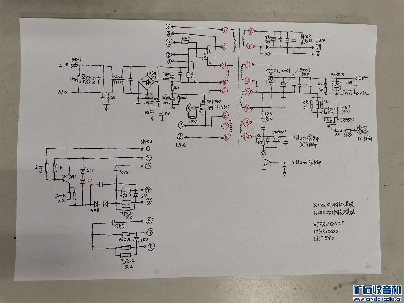

 同事一个音响用的有源低音炮坏了,到手发现里面的电源不工作,前面给别人修过,没修好,开壳检查发现两个MOS管已经短路了。
 目前还没看到过这样的开关电源结构,没有芯片,没有光耦。所以把部分原理画了下来,坛友们懂的帮忙分析下,这个电源高压部分是怎么启动工作的?谢谢!
  图中的右边U402是个小板,安装在大板上,右边U200也是小板,没画出来
   先谢谢了!

维修之前先画图,赞一下您的严谨精神。
按您提供的图,连猜带蒙整理出一份:
本以为是半桥或推挽,画出来的结果搞不太明白这是啥拓扑(RCC?),您再仔细核对核对,是否哪里画错了?。
就按现在这个图说吧:
上电后R1两端压降约0.75V,Q3导通,Q1栅极电容充电,回路为R3--D3--D4(疑似稳压管)--R101--R104,Q1开通,反馈线圈与3、4脚接的主绕组为同相接法,这是一个正反馈的自激振荡。
自激震荡过程中,当上管Q1关断时,下管的反馈线圈为上正下负,Q2开通,同样也是个正反馈引起的自激震荡过程。
这样上下管交替开通、关断,形成一个类似与半桥拓扑的工作过程,将能连传递到次级。
启动过程与R1、R2、Q3、R3、R4、D3、D4有关,更换烧毁的Q1、Q2后,重点检查前面提到的这几个与启动相关的元件。

初级绕组有短路现象,不确定有哪些绕组,所以才请教各位坛友
电路看起来应该是自激反激,也就是RCC。也可能是自激方式的半桥
 楼主| 发表于 2022-9-20 17:19:30 | 显示全部楼层
主要是看主电源输出那里有个电解,标示的电压是160WV
发表于 2022-9-20 17:26:38 | 显示全部楼层
粗略的看一下,是类似电压反馈的电子变压器。
一般电子变压器用个串联的磁环做电流反馈,你这个是直接在变压器上用电压反馈。
估计的线圈如图

发表于 2022-9-20 17:30:38 | 显示全部楼层
看着类似石英射灯电子变压器的一个变种,300VDC由高压小板A92管b极电阻分压经两个200K并注入一臂开关管启动,这种电路波形好噪音低单位功率成本低,但工作范和可控性差点,试想过小改下用来做1969以简就简玩玩,没想到真有神作拿来做商用音响电源了,佩服,佩服
