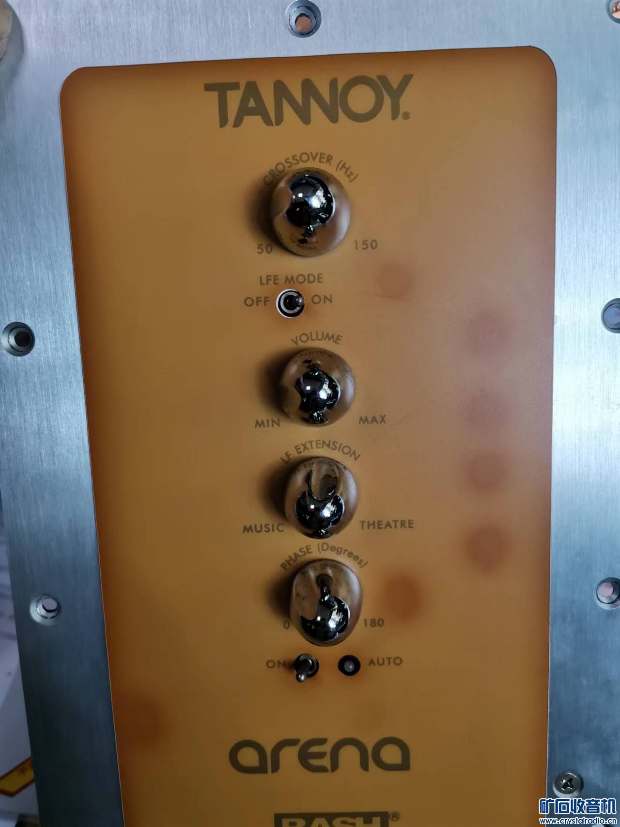

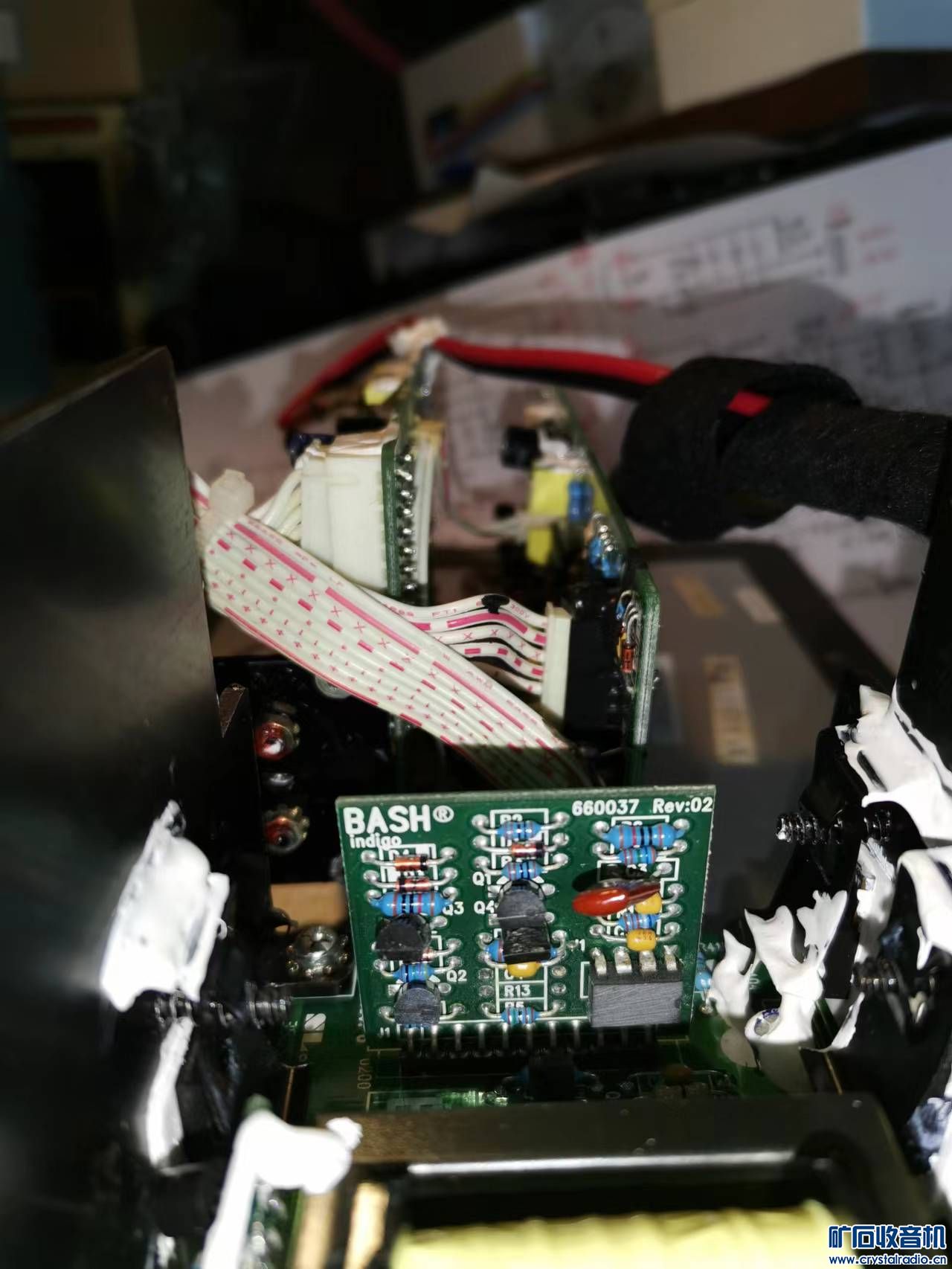

      最后,上传一些图片,以后有空也许会把图纸再整理下发出来。
最后一图中那个插头是真心不错。
后记,昨天物主说起,这个低音炮当时在家里曾经历过电网电压不正常的冲击,可能是进线缺相电压过高造成损坏,我说,你怎么不早点说,呵呵
补充内容 (2022-10-12 16:18):
那四个白色旋钮也是实芯黄铜的,可见当时的价格。
