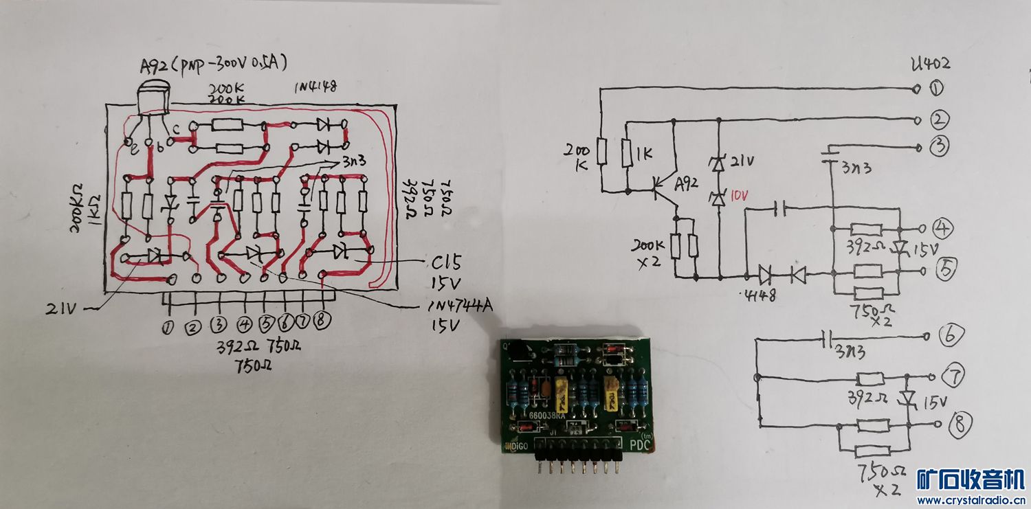

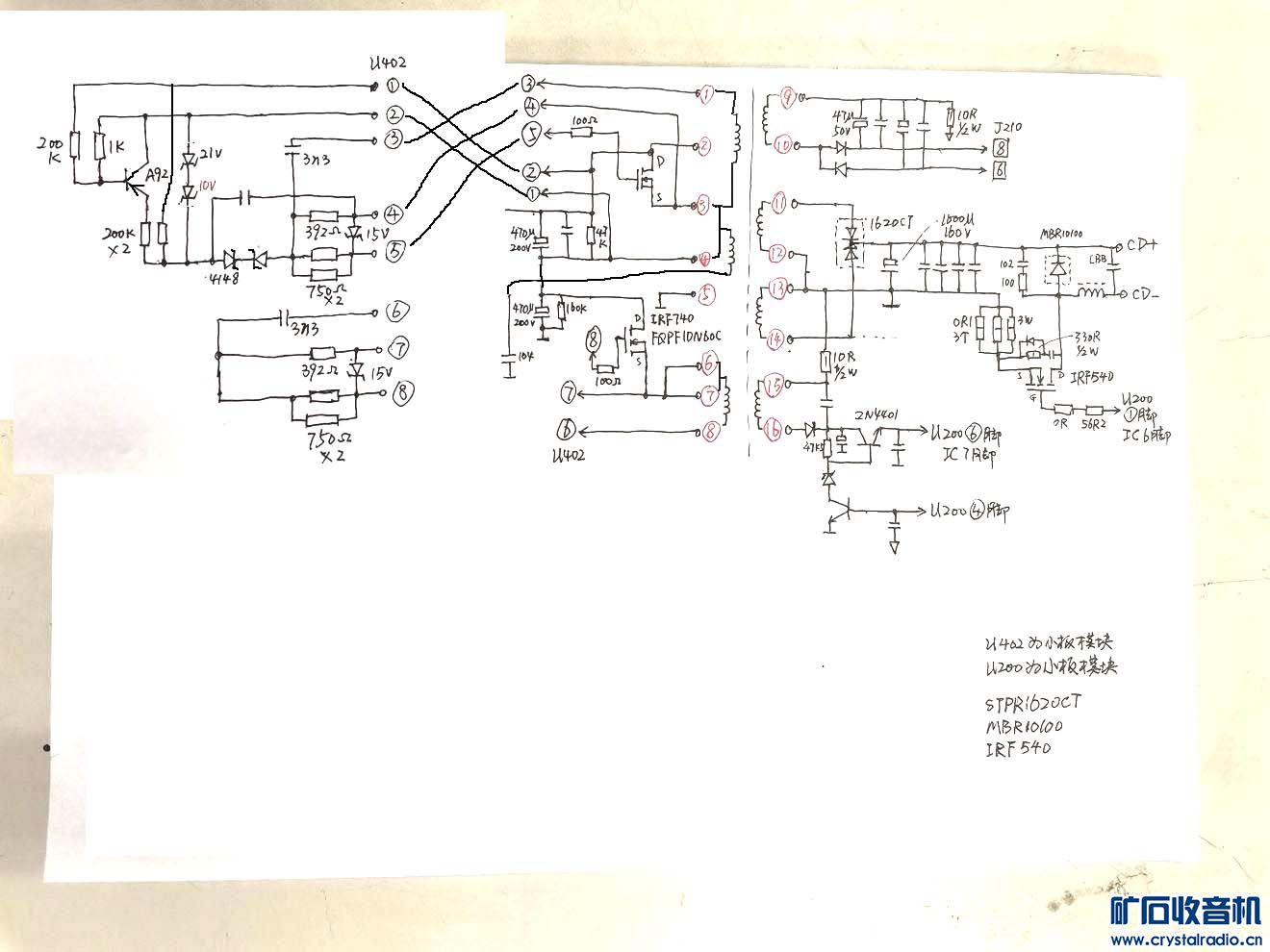

没看到过的音响开关电源,懂的帮忙分析下,谢谢!
 楼主| 发表于 2022-9-20 17:38:42 | 显示全部楼层
heliu 发表于 2022-9-20 17:26
粗略的看一下,是类似电压反馈的电子变压器。
一般电子变压器用个串联的磁环做电流反馈,你这个是直接在变 ...
谢谢你的回答,但变压器初级上每个脚都有线引出。不知怎么回事?
 楼主| 发表于 2022-9-20 17:42:02 | 显示全部楼层
吃猫的鱼 发表于 2022-9-20 17:30
看着类似石英射灯电子变压器的一个变种,300VDC由高压小板A92管b极电阻分压经两个200K并注入一臂开关管启动 ...
这个低音炮是某个国际大牌的(TANNOY),所以物主才想修好,但真假就不清楚

感觉啊
你的U42小板上的串联稳压管,下面的连接画错了,也许是接了电阻才到后面电容。
你确认一下这小板的电路,启动就是三极管附近那几个元件

这种分立件的自激电源维修难度,比用ic的他激式电源高。
因为是自激工作,整个电源的核心部分形成了一个闭环回路,不可分割,所以,也就不能像他激式电源那样,可以想办法将电路断开,来查找故障部位。
只能通过断电查找损坏元件、更换已坏元件及可疑元件的方法来维修。
一般而言,220v侧的半导体器件容易坏,尤其不能忽视那些稳压二极管。

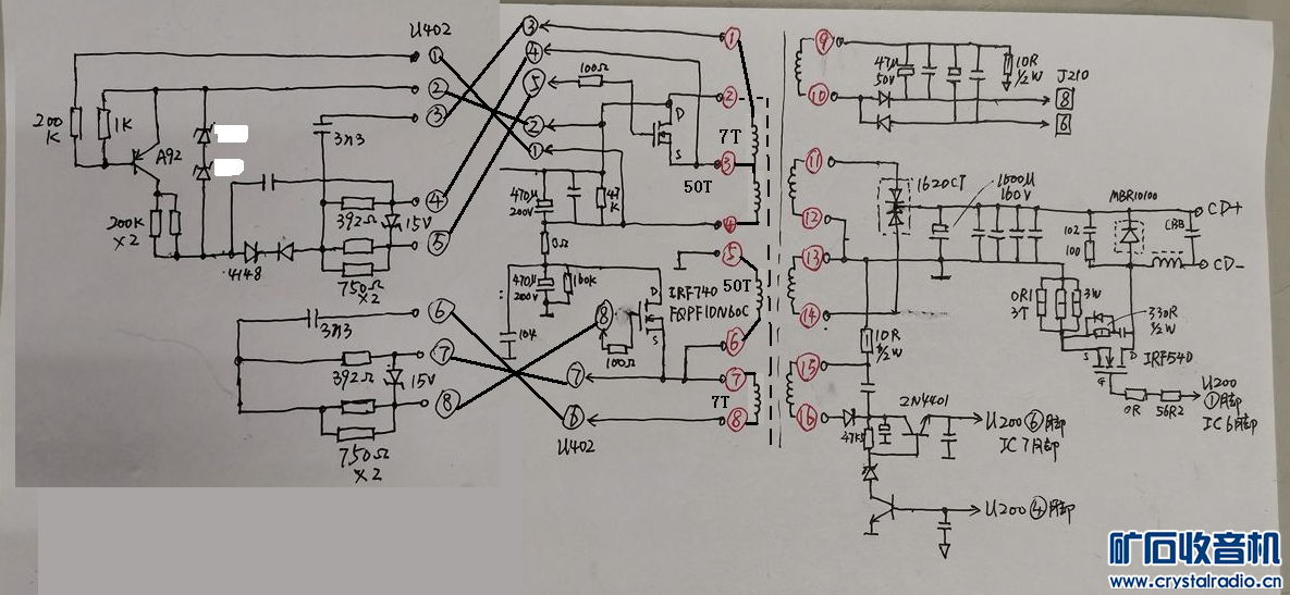

楼主的图工整,但是来回绕有点麻烦。电压是由变压器决定的,把你改的图再改改就比较对了,不清楚楼主哪里把图画错了。不光是电源本身,负载如果电流过大也会烧电源。
发表于 2022-9-21 10:24:36 | 显示全部楼层
维修之前先画图,赞一下您的严谨精神。
按您提供的图,连猜带蒙整理出一份:
本以为是半桥或推挽,画出来的结果搞不太明白这是啥拓扑(RCC?),您再仔细核对核对,是否哪里画错了?。
就按现在这个图说吧:
上电后R1两端压降约0.75V,Q3导通,Q1栅极电容充电,回路为R3--D3--D4(疑似稳压管)--R101--R104,Q1开通,反馈线圈与3、4脚接的主绕组为同相接法,这是一个正反馈的自激振荡。
自激震荡过程中,当上管Q1关断时,下管的反馈线圈为上正下负,Q2开通,同样也是个正反馈引起的自激震荡过程。
这样上下管交替开通、关断,形成一个类似与半桥拓扑的工作过程,将能连传递到次级。
启动过程与R1、R2、Q3、R3、R4、D3、D4有关,更换烧毁的Q1、Q2后,重点检查前面提到的这几个与启动相关的元件。

这个U402小板应该没有画错,是按板子布局画下来再转换的。上传下板子实物图与原理图对照参考下。
还请大家继续分析,谢谢!

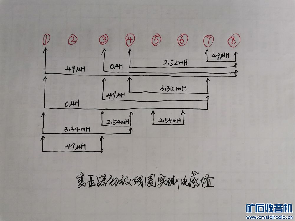

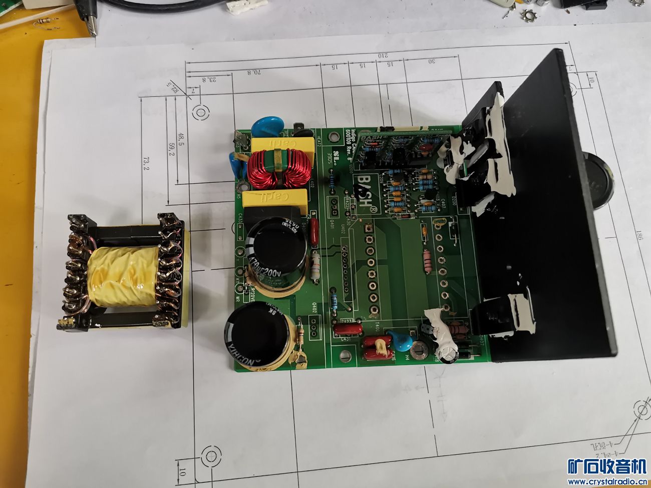

把变压器也拆下来了,8个引脚都有接线,而且看铜线的颜色,好像左边的4个脚上的线偏红色,右边的4个脚上的线偏黄色,左边四个引脚应该和右边4个引脚的铜线不是同一绕组。同时在图中标注了铜线 的根数。
整块板在前面拆掉两个坏的MOS管后,因为用万用表量到两个高压电容负极的电阻只有3、40欧,也就是变压器的4-5脚的电阻。搞不清楚这个变压器绕组的结构。拆下变压器后发现 2脚的线与其它任何脚都不通,应该是断路了。
现在变压器的引脚顺序对应图纸的话,是从右 到左 分别为 1-8脚。

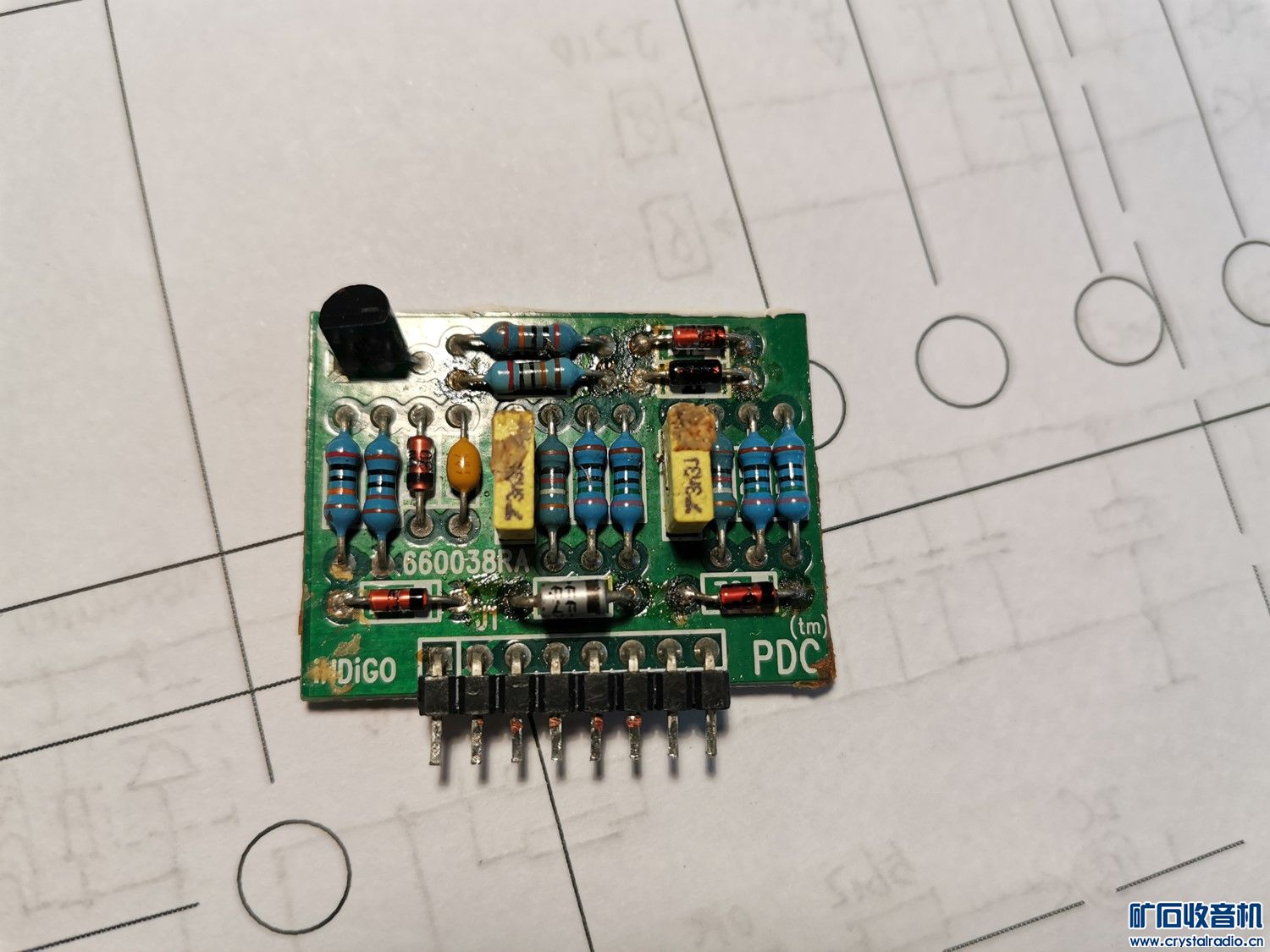

   这个小板也是上家维修过,两个15V的稳压管就动过,不知道是不原来的,那个1N4744肯定不是。还有那个疑是稳压管,已经烧黑了,所以画图时没有标出来。
   小板的图片,请参考!

我的理解啊,或许应该是这样,才像启动电路?
要么D1D2不是稳压管?

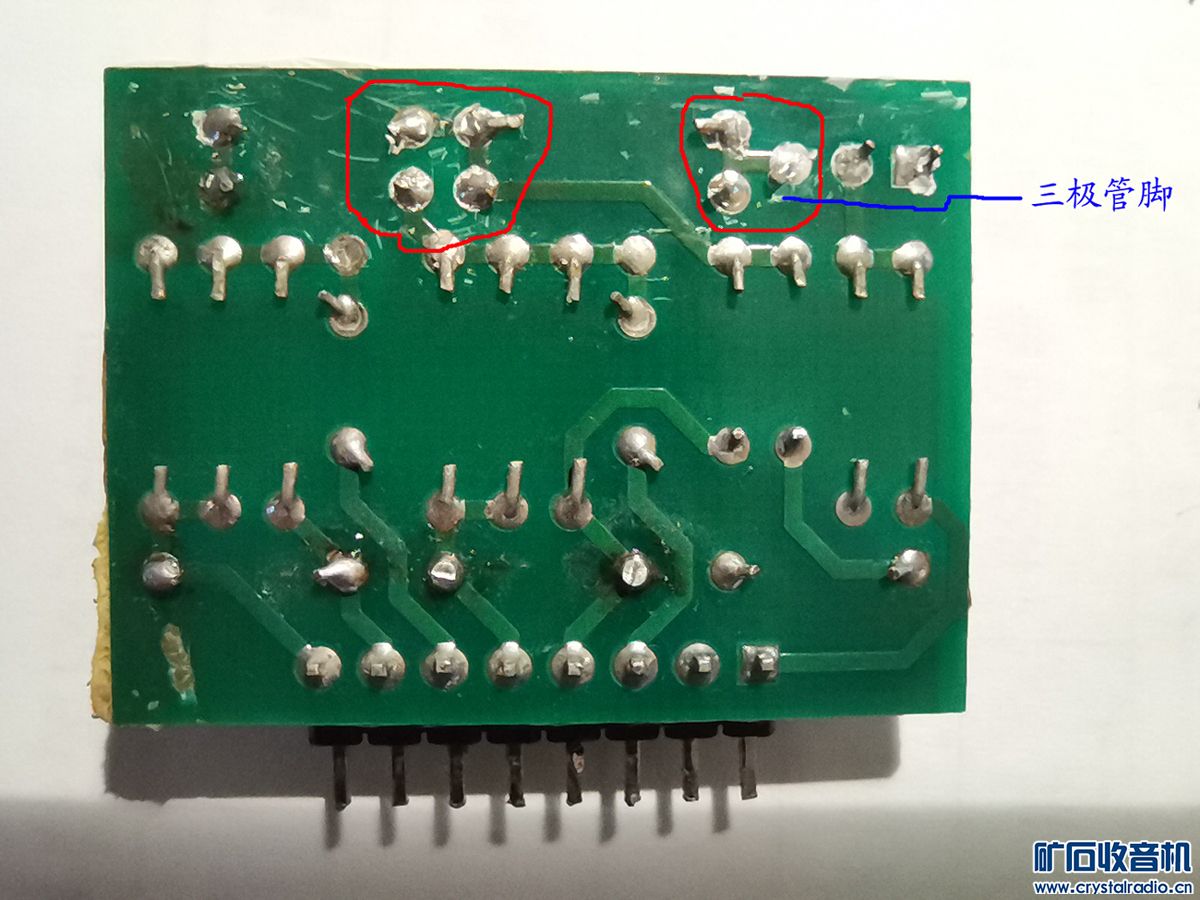

但两个200K的电阻,R3和R4在小板上确实是并联的,21V的稳压管上标的是21V,另外一10V的稳压管,只看到标有1N30**,管子挡了点,也没拆下来,只看到类似20或者70,但查了下,1N3070不是稳压管,只有1N3020是10V的稳压管,所以标上了红色的10V
另外,刚测了下变压器初级1-8脚 的电感值,如下图,各位又怎么看?
看电感值有点乱

U402小板的背面图,可以看到上面两个200K的电阻是并联的
发表于 2022-9-21 14:32:36 | 显示全部楼层
w2000 发表于 2022-9-21 13:31
但两个200K的电阻,R3和R4在小板上确实是并联的,21V的稳压管上标的是21V,另外一10V的稳压管,只看到标 ...
看图吧。
匝数是估计啊,大约就是这个比例。
串联的那两个“稳压管”估计不是稳压管,而是在上臂导通的时候给启动电容放电的二极管。
那么旁边的三极管A92电路就可以解释的通,就是在电源电压被两个电容分压后,电压达到A92能导通的时候,电路才启动,是个低压保护,以免低压时反馈电压不足导致开关管在非开关状态而烧掉。
那么串4148后面的是触发二极管,是启动上臂开关管用的。
要测一下变压器。3-8是导通的?
