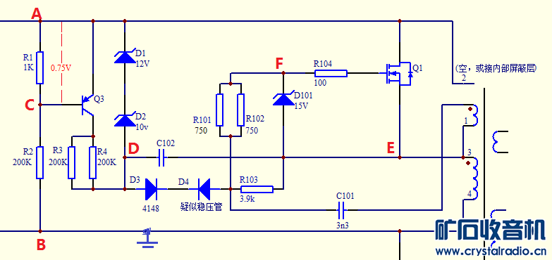

没看到过的音响开关电源,懂的帮忙分析下,谢谢!

     谢谢薛老师的回复!按您说的方法,用电桥切换到10KHz频率档(前面测的电感值是在100Hz档),测各个初级绕组的Q值都有80多,不管短路初级其它绕组,还是短路次级绕组,Q值都能下降到0.几,这就说明变压器是好的吧?
    前面测出电感值 和 电阻值,如果按版主的原理图来看,变压器的1、2、3、4脚与5、6、7、8脚间都不应该出现比较小的电感值或电阻值,现在担心是绕组间短路。

    那个黑色的玻璃二极管D4,应该就是双向触发二极管,拆下一只脚,丝印的符号就是两头都有一杠,只是没看到型号,测了下两端电压,两次对调分别是57.3V和57.4V,查资料,应该类似于DB6。等后面一起上图
    变压器先不管,现在先排查其它元件。

bg1trk版主的分析和原理图大致是对的,这个电路就是一个电子变压器类型的自激方案。
建议找个电子变压器图借鉴整理下一次侧线路图。正常情况下原边应该有过载保护的。
两个功率MOSFET G S间应该有抗干扰泄放电阻,不知道是否原线路图就真没有。
二次侧是为了适应后续芯片供电,使用了On/off开关控制及稳压至辅助电源。其中到U200 4脚去的ON/OFF控制图中应该有误。ON/OFF控制管的C极大致应接到4401的基极。
休息日有时间又琢磨了一下,图中各元器件在启动和工作过程的作用都有解释了,见下面的局部图:
局部图中将原图的中点电压定义为地,即B点定义为地,这样说着方便。
上电初始,A点电压由0逐渐上升(最大值为150V)。
当A点电压(相对于地,即B点)超过22V时,D1、D2击穿,开始给C102充电(直流充电时B、E点等效)。随着A点电压上升C102持续充电,D点电压也逐渐上升,Q3未导通前,由于D1、D2的存在,D点电位总是比A点低22V。这个电压不足以击穿D4,即F点电位永远是0,Q1不会开通。
从以上推断可得出D4稳压值应该在130V左右,这样可保证Q3未导通前,电路不会启动。
也可以得出D1、D2的作用就是保护Q3不被击穿。D1、D2将A、D点压差限制在22V左右,这样Q3就可以用低耐压的普通管。
之后随着A点电压逐渐提升,当R1上的分压高于0.7V后(此时A点140V)Q3导通,通过R3、R4继续给C102充电,D点电位突破总比A点低22V这个限制,D点电位达到130V时D4被击穿,通过R101开始给Q1栅极电容充电,F点电位逐渐提高。
当F点电位比E点高5-10V达到Q1的开启电压后,Q1开始开通,之后通过C101引入的正反馈快速开通,开启自激震荡过程。
总结一下:
1、D1、D2的作用是保护Q3的Vce不至于升的太高,Q3无需选用高耐压管。
2、C102是“启动”电容,它的压差超过D4的稳压值后,开启启动过程。
3、D4为稳压管(推断稳压值为130V左右),作用是给D点电位设置一个开启“门槛”,只有Q3导通后D点电位才能越过这个“门槛”去启动Q1。
4、Q3的作用为低压保护(叫“启动管”也行),当供电电压较低时不导通,D点电位低于启动门槛,Q1不工作。只有供电电压高于阈值后Q3才导通,将D点电位提升到由D4设置的“门槛”电压以上,D4击穿驱动Q1开通,开启自激震荡过程。

    谢谢版主!休息天还在想这事,在49楼,说了下那个黑色的玻璃二极管D4,应该就是双向触发二极管,用0.1A的恒流源测了下两端电压,两次对调分别是57.3V和57.4V,后面说要上图还没上,因东西在公司里,今天拆下D1、D2看到型号分别是BAV21V、1N3070,应该如您所说,是保护用的。

D1、D2是给启动电容放电,以免再次充电到再次启动,出现上下管同时导通的情况,估计是一个FR107可以顶这俩。
57.3V和57.4V的双向触发二极管就是DB6了。常见的调光器或者节能灯用的是DB3,估计是 可以代换的。
