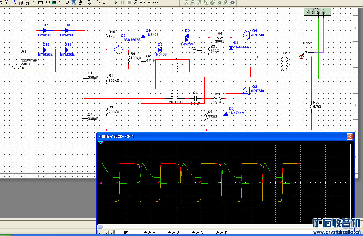

发表于 2022-9-22 10:10:47 | 显示全部楼层
做个仿真,变压器的接法是常见的电子变压器,启动电路改成楼主一样的看看
可以确定Q3是低压保护,D4是启动电容放电,D2是触发管。

发表于 2022-9-22 11:14:29 | 显示全部楼层
w2000 发表于 2022-9-22 11:12
谢谢坛友帮忙做仿真,但看来要先把变压器搞好才能下一步。
好吧,补个变压器接法一样的看看
 楼主| 发表于 2022-9-22 11:17:31 | 显示全部楼层
heliu 发表于 2022-9-22 11:14
好吧,补个变压器接法一样的看看
波形这么差,原设计应该不会有问题吧,还是仿真里面的器件参数不对?还是我的图确实画得有问题?
发表于 2022-9-22 11:19:41 | 显示全部楼层
别看波形,参数是自己猜的,肯定无法和你机子一样。主要看原理,能启动就行。
