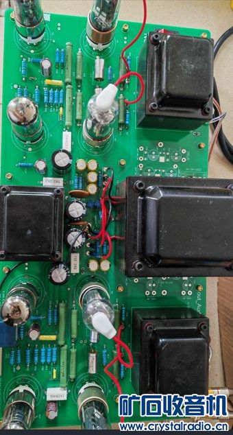

院长的图纸,  最近闲时用PCB板做出来的,之前用打棚的感觉线太多,太乱,不符合我自己的审美观,,就干脆来了个疼快的,很顺利通电就听到喜欢那种味道 ,不过由于没有工具测试,,用耳机收货,,很好,有一些小问题,就是前管很难搞到配对的,即使电路分开了,但管子的差异性很大,按原电路安装,6J4p 的帘栅电压比阳极高不少,目前电路阴极分开,调到帘栅170-180(左右的)阳极150-160,不想折腾了,   ,,上了两个图,,,,每天晚上回去愉悦下自己,,,,
实物1
实物1
实物2
实物2
 楼主| 发表于 2024-7-2 17:54:56 | 显示全部楼层
湘南辉辉 发表于 2024-7-2 09:37
院长的图纸,  最近闲时用PCB板做出来的,之前用打棚的感觉线太多,太乱,不符合我自己的审美观,,就干脆 ...
帘栅极电阻的阻值可以适当大一点,帘栅压降下来,阳极电压就高了。不过,目前这种情况不想动也没什么。本来就有一定的容许误差。安心听音乐吧。
