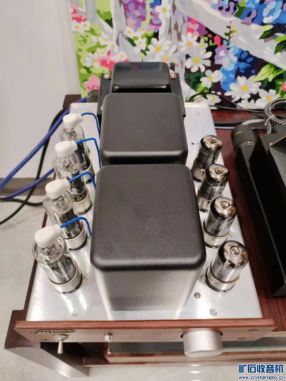

发表于 2022-10-6 17:45:54 | 显示全部楼层
我的记录贴发不了跟帖,就发在院长帖子下面啦
最后完成图
10

发表于 2023-2-18 00:00:07 | 显示全部楼层
最终定型。

发表于 2023-2-25 14:15:05 来自手机 | 显示全部楼层
另外一边输出只有12v的原因找到了,是自激。在6p13p的栅极串1k电阻解决了。目前b1电压提升至420v调整前级各电压跟图纸所标非常接近。6.6k输出牛8欧输出不削顶电压为13v。
