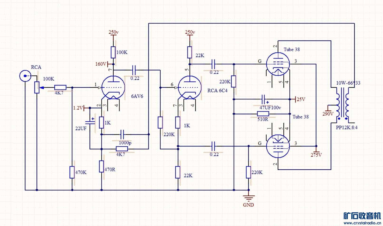

留给端午节的纪念-----物美价廉的6J4P-6P13P推挽机
 楼主| 发表于 2023-7-12 12:04:11 | 显示全部楼层
灯丝2脚.7脚只接6.3V,一端接地。这个栅负压跟灯丝无关。

请教朱老师,6J4可以代6J4P嘛?如果用6J4推,哪些参数要变动呢?

 楼主| 发表于 2023-8-7 10:47:20 | 显示全部楼层
不可以代。建议按照原图备料安装,不要老想着代来代去的。
发表于 2023-9-13 09:44:22 | 显示全部楼层
请教院长下面那4个100K电位器是为了调节大管阴极电流管子不一致可以通过调节电位器让每个管子阴极电流一致用普通的电位器就可以了没有功率限制嘛。谢谢
发表于 2023-9-13 09:47:51 | 显示全部楼层
这个电位器接触不良或者开路对大管是不是非常危险
 楼主| 发表于 2023-9-13 15:01:46 | 显示全部楼层
那四个270K的电阻就是防止电位器出现接触不良时出现开路的危险,强制把栅极拉向最负端,此时栅流最小。另外你可以根据实际电压估算电位器的功率。一般用1-2W的电位器就行。

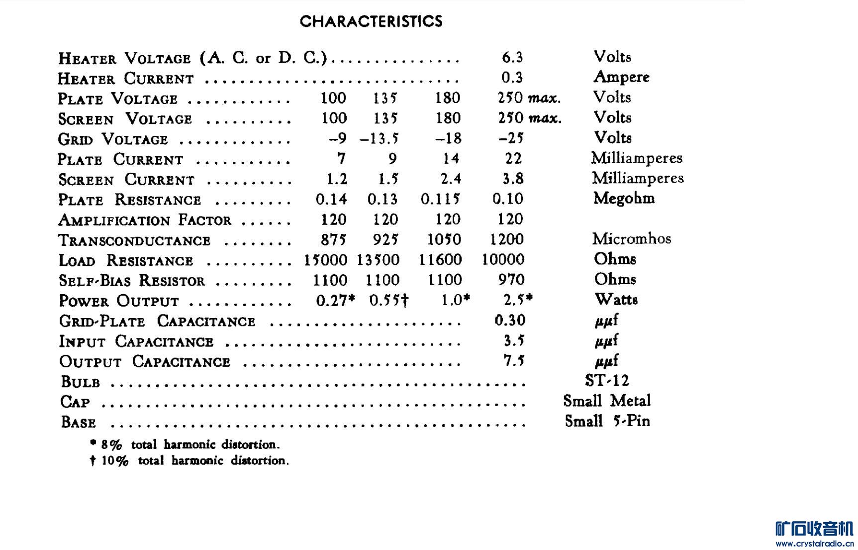

发表于 2023-9-16 19:37:25 | 显示全部楼层
老师,请了!这是38管的曲线
发表于 2023-9-16 19:39:42 | 显示全部楼层
还有一个电路
发表于 2023-9-16 20:21:08 | 显示全部楼层
38管的参数:
