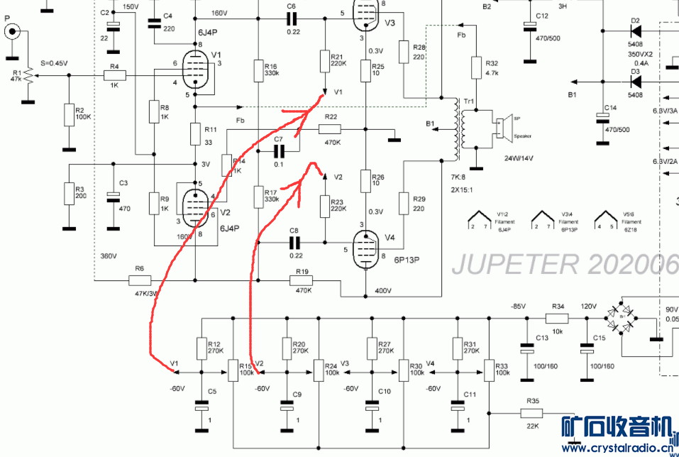

发表于 2023-7-12 02:03:40 | 显示全部楼层
院长老师,我还有个地方不理解,就是v.1v2.v3.v4接管子的2.7脚是什么意思,这不是灯丝电压6.3v吗,这个是v1接一个脚,另一个脚接地吗?
 楼主| 发表于 2023-7-12 08:49:13 | 显示全部楼层
moduo180 发表于 2023-7-12 02:03
院长老师,我还有个地方不理解,就是v.1v2.v3.v4接管子的2.7脚是什么意思,这不是灯丝电压6.3v吗,这个是v1 ...
是表明灯丝的意思,你接6.3v就行了。可以一端接地。
发表于 2023-7-12 11:02:41 | 显示全部楼层
那是不是灯丝上接了个6.3v和60v的电压吗
 楼主| 发表于 2023-7-12 12:03:10 | 显示全部楼层
弄错了,V1-V4是表示各个管子的栅负压,你找找图中的V1、V2,对应相接。V3、V4没画出来,你应该知道。另一个声道的。
 楼主| 发表于 2023-7-12 12:04:11 | 显示全部楼层
灯丝2脚.7脚只接6.3V,一端接地。这个栅负压跟灯丝无关。
发表于 2023-7-12 12:41:38 | 显示全部楼层
jupeter 发表于 2023-7-12 12:03
弄错了,V1-V4是表示各个管子的栅负压,你找找图中的V1、V2,对应相接。V3、V4没画出来,你应该知道。另 ...
哦哦,谢谢,我看错了,太不认真了
