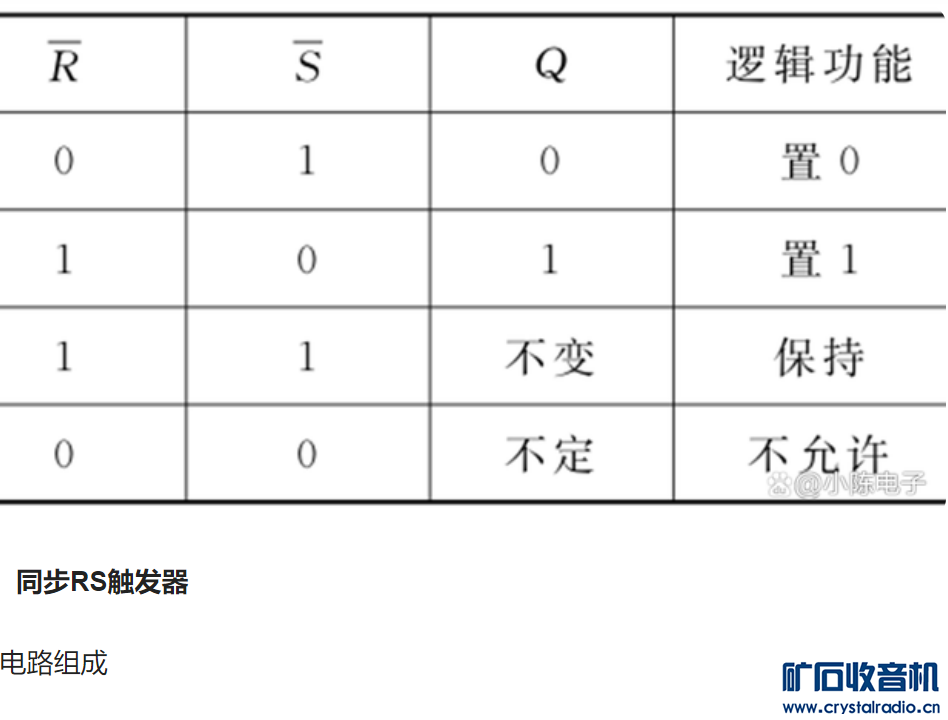

RS触发器输出Q不是随R端吗,那么Q应该随S端了吧,S出1,Q应该出1才对吧
发表于 2022-6-20 17:11:46 | 显示全部楼层
而且RS触发器是尽量避免RS同时出现0,那个图里R端很多时候都是0,只有电压翻转了才转为1。这个图是不是还有什么地方没画完
发表于 2022-6-20 17:42:47 | 显示全部楼层
RS的1我们用“有效”来代替,输出1用“有输出”来代替。看真值表,看得出“Q负”(不好意思打不出)是跟S相关的,S有效,则“Q负”有输出,但感觉你的似乎刚好相反呢
发表于 2022-6-21 09:08:25 | 显示全部楼层
感觉芯片内部RS触发器和传统的基本RS不是一回事啊,真值表都不一样
发表于 2022-6-21 11:17:06 | 显示全部楼层
从原理和逻辑上你这RS也许是对的,但为什么和常规的RS触发器真值表就是不一样呢
发表于 2022-6-21 11:23:28 | 显示全部楼层
难道RS触发器有多种?

之所以纠结这个RS触发器,就是一切的开端都是振荡器高到低的触发而引起,振荡器脉冲不可能一直低,必然有抬高的时候,而脉冲的抬高还不能引发或门的上和中两个输入的变化,而一般的RS触发器是不可能做的,这就与你说的相矛盾。
但如果的确有锁存的可能,那么无论振荡器后续怎么变,只有有一个下降沿触发即可,那这说法就能继续得下去。
还有,这个振荡器,难道只起一个产生下降沿的作用?
