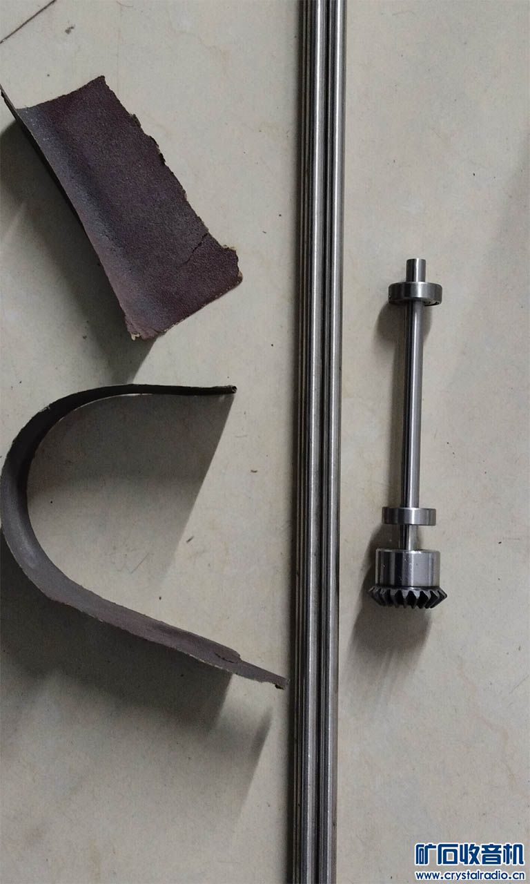

买了点8MM不锈钢棒和轴承,钢棒比8略大,夹上手电钻用砂纸一顿输出,刚好都能套上。

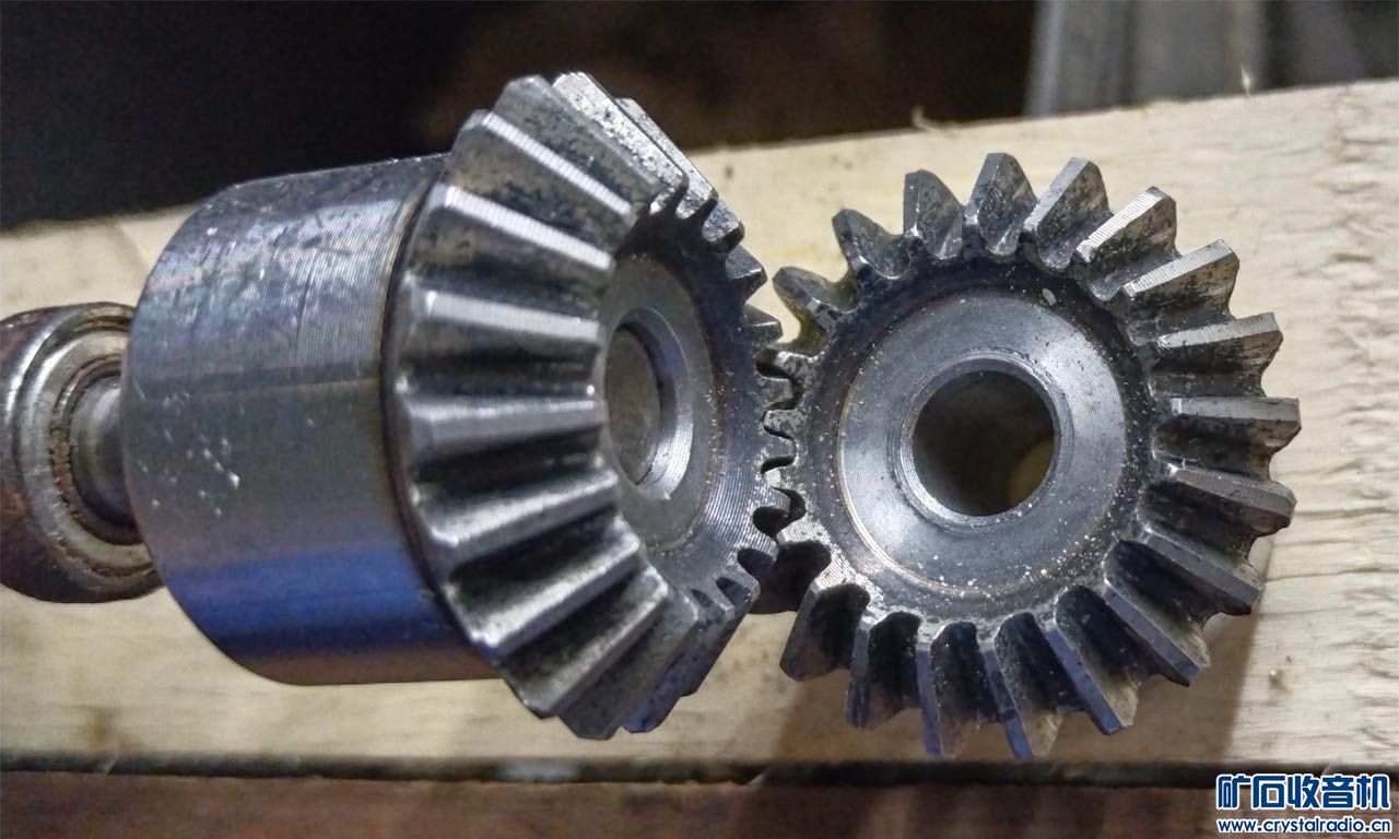

20齿和21齿的齿长度不一样,我买的时候卖家也说不吻合,要1:1才吻合。他们所说的吻合应该是齿的内外圈都对齐,但齿数不一样,齿的长短就不一样。
这里问个问题,对接时,是对齐齿的内圈还是外圈?感觉还是有点区别。

刚用卡尺量了一下,齿宽都是8毫米,齿尖距离无明显差别。

我刚才又看了一下,你买的那家齿长是一样的,20齿+21齿,都是9mm,我是另一家买的,21齿+22齿,齿长8mm和9mm,所以我的齿长就差1mm,不知道应该对齐内侧还是对齐外侧?
20齿、21齿
20齿、21齿
21齿、22齿
21齿、22齿

个人认为手工合起来看一下齿合缝隙看内平还是外平小,以小的为准。我的固定一个,另一个夹手电钻上试位置合适时噪音很小,你也可以试试。
