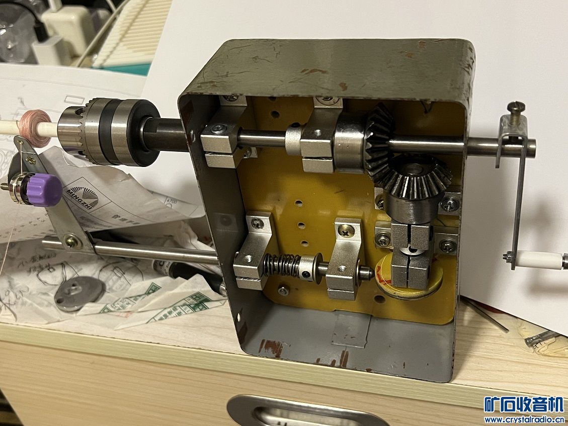

自制蜂房绕线机

 楼主| 发表于 2022-8-11 06:59:03 | 显示全部楼层
UFO3001 发表于 2022-8-10 20:47
坏了,孔打的5个的。明天找个尼龙料子车个嘴子,孔打1毫米的行不?
1MM行,进线口要用2-3mm的钻头导下角,这样好穿线。
 楼主| 发表于 2022-8-11 07:06:44 | 显示全部楼层
胆大包天 发表于 2022-8-10 20:48

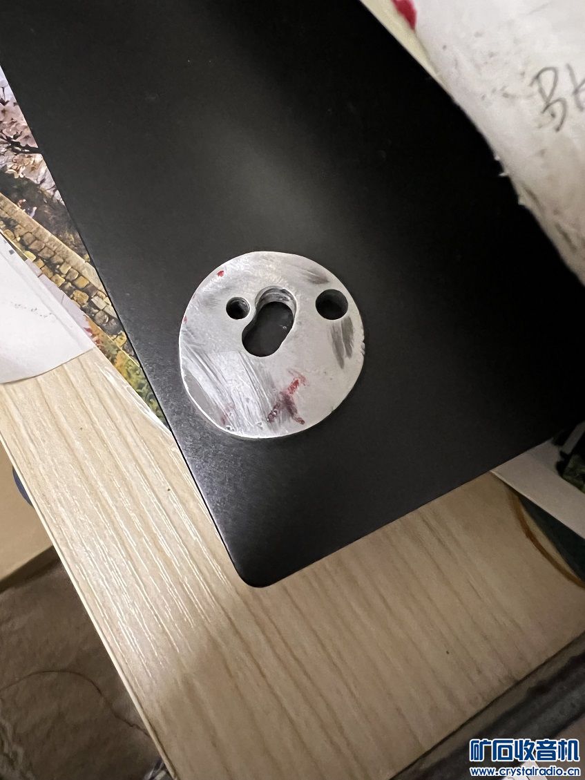

我那台基本做好了,绕了一下缝纫线,线与线之间有间隙,下一步研究偏心轮,.(工厂生产的蜂房线圈是紧密的).
线与线之间有间隙是与二个齿轮的比值有关的,换粗点线看看是否效果好点。
 楼主| 发表于 2022-8-11 07:12:05 | 显示全部楼层
UFO3001 发表于 2022-8-10 20:54
这个出线孔需要压着线圈绕吗?我的是这样的
你这线嘴与线圈有间隙不行。线嘴要自然地压在线圈上,而且要有一定的压力,这压力既不能大也不能小。

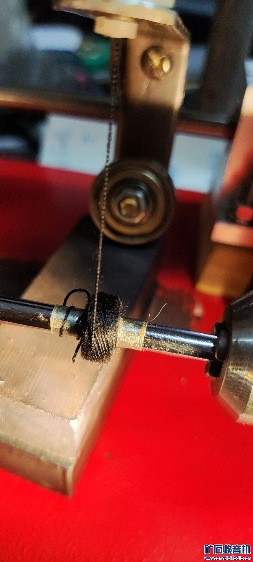

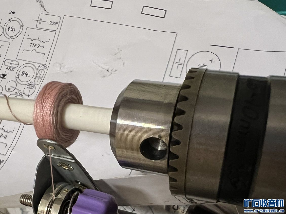

发表于 2022-8-11 11:00:36 | 显示全部楼层
UFO3001 发表于 2022-8-10 21:24
发个图片看看你的机子
那个偏心轮还没有定型:   线嘴用1.5mm的铜铆钉做的.
 楼主| 发表于 2022-8-11 14:06:27 | 显示全部楼层
线圈边缘怎不整齐的?
 楼主| 发表于 2022-8-11 14:09:13 | 显示全部楼层
 楼主| 发表于 2022-8-11 14:11:42 | 显示全部楼层
发表于 2022-8-11 20:30:03 | 显示全部楼层
我用的缝纫线试机,所以不整齐,用丝包线没有问题.
发表于 2022-8-11 21:43:53 | 显示全部楼层
你那个凸轮不好,形状不好。匹诺曹哥我还差一个内六角扳手宁一下就能试机了,不知道出线口的压力多大
发表于 2022-8-11 21:49:28 | 显示全部楼层
我有正圆的偏心轮的,就是绕出来的线圈不紧密,所以研究桃子型的偏心轮.
