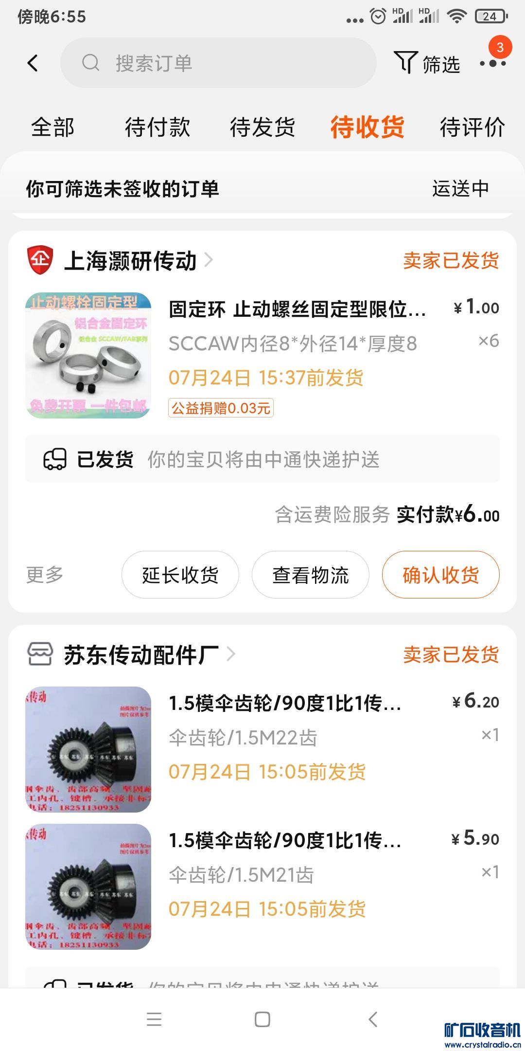

匹诺曹伞形齿轮蜂房绕线机
发表于 2022-7-24 10:45:08 | 显示全部楼层
UFO3001 发表于 2022-7-23 20:59
今年苏东收运费了,我感觉买什么,什么就贵
这位坛友,21和22伞齿轮的孔一个是6mm,一个是8mm的哦,20和21的孔,才是6mm的,不过用不同的轴也可以,如果选6mm孔的可用20mm+21mm.  如果 选8mm孔的可用22+23的伞齿轮组合.
 楼主| 发表于 2022-7-24 10:47:29 | 显示全部楼层
胆大包天 发表于 2022-7-24 10:45
这位坛友,21和22伞齿轮的孔一个是6mm,一个是8mm的哦,20和21的孔,才是6mm的,不过用不同的轴也可以,如果选6 ...
我的二个都是8个的孔,买时要注意选孔。
发表于 2022-7-24 11:08:31 | 显示全部楼层
我看到产品目录上是这样,可以自选孔径的吗?
发表于 2022-7-24 12:16:48 | 显示全部楼层
伞齿轮只要相差一齿,让摆动轴(从动轴)转速慢于主动轴,绕线就不会重叠。转速相差越大,绕线间距越大。高兴的话,可以根据线径和线圈外径来计算转速比、挑选齿数,不过没必要这么精确。

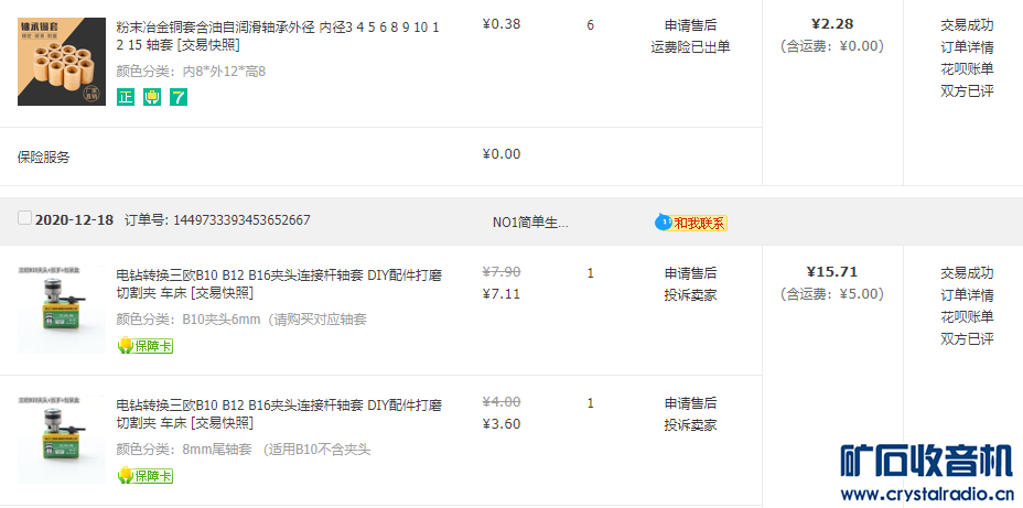

发表于 2022-7-24 12:42:40 | 显示全部楼层
我是自选的8个粗的孔,跟客服说好了,要是发错了我就自己钻钻。
找了几个轴
