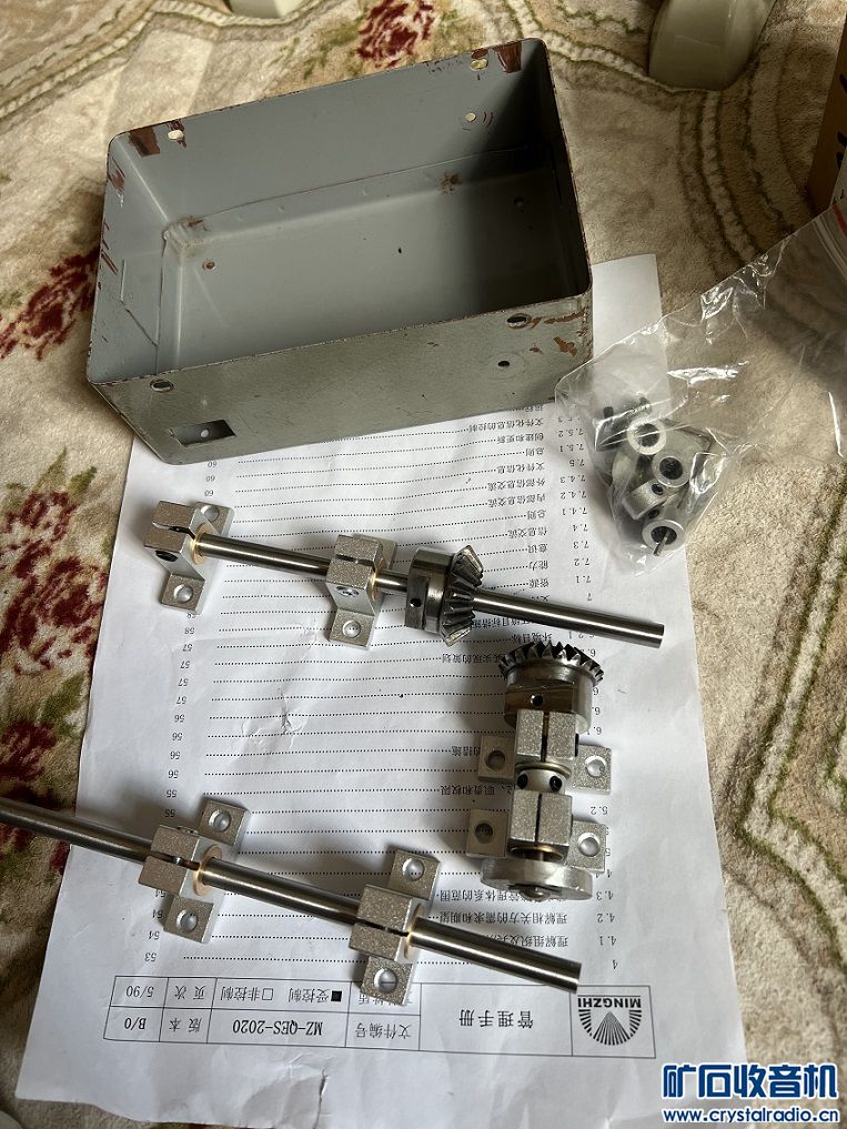

 楼主| 发表于 2022-8-1 19:53:48 | 显示全部楼层
UFO3001 发表于 2022-8-1 19:27
我没有,尽量少花钱
到做铝合金门窗店里要点锯下的方管边角料就行了,不需要花钱的。
发表于 2022-8-1 20:03:46 | 显示全部楼层
牧羊人的收音机 发表于 2022-7-25 10:34
伞形齿轮没有固定螺丝自己不太好加工。
如果有V型铁,使用台钻很好加工,一般伞齿轮硬度不高!

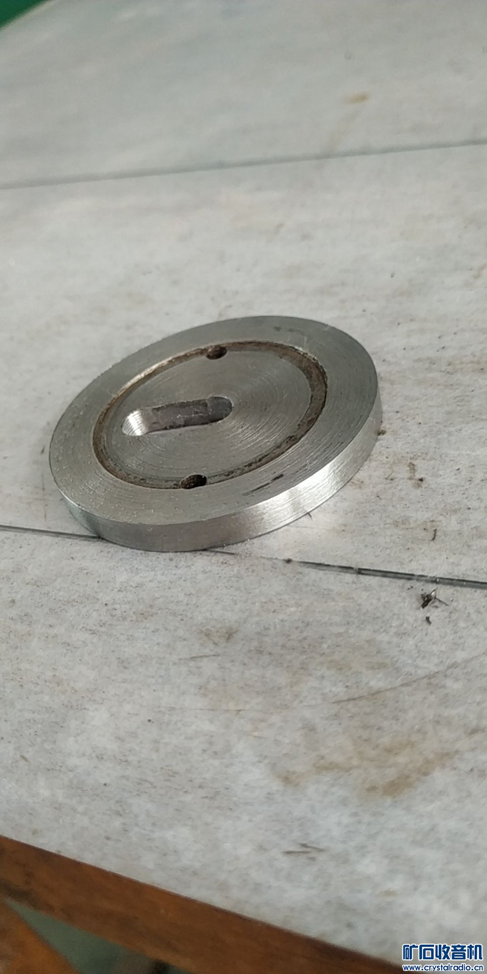

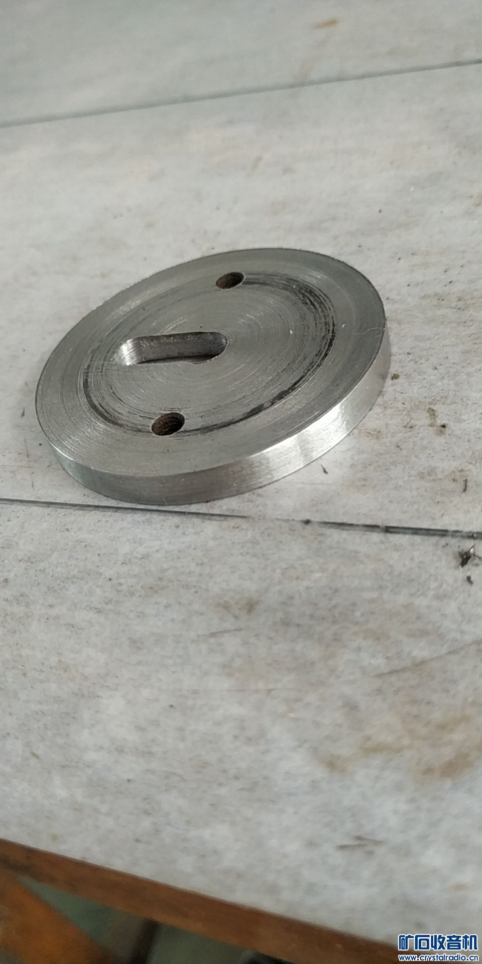

发表于 2022-8-2 12:07:16 | 显示全部楼层
没事,我不怕铁硬,干就完了。凸轮做好了。
 楼主| 发表于 2022-8-2 13:10:22 | 显示全部楼层
这偏心轮利害了,能用100年没问题。 期待早日完工。

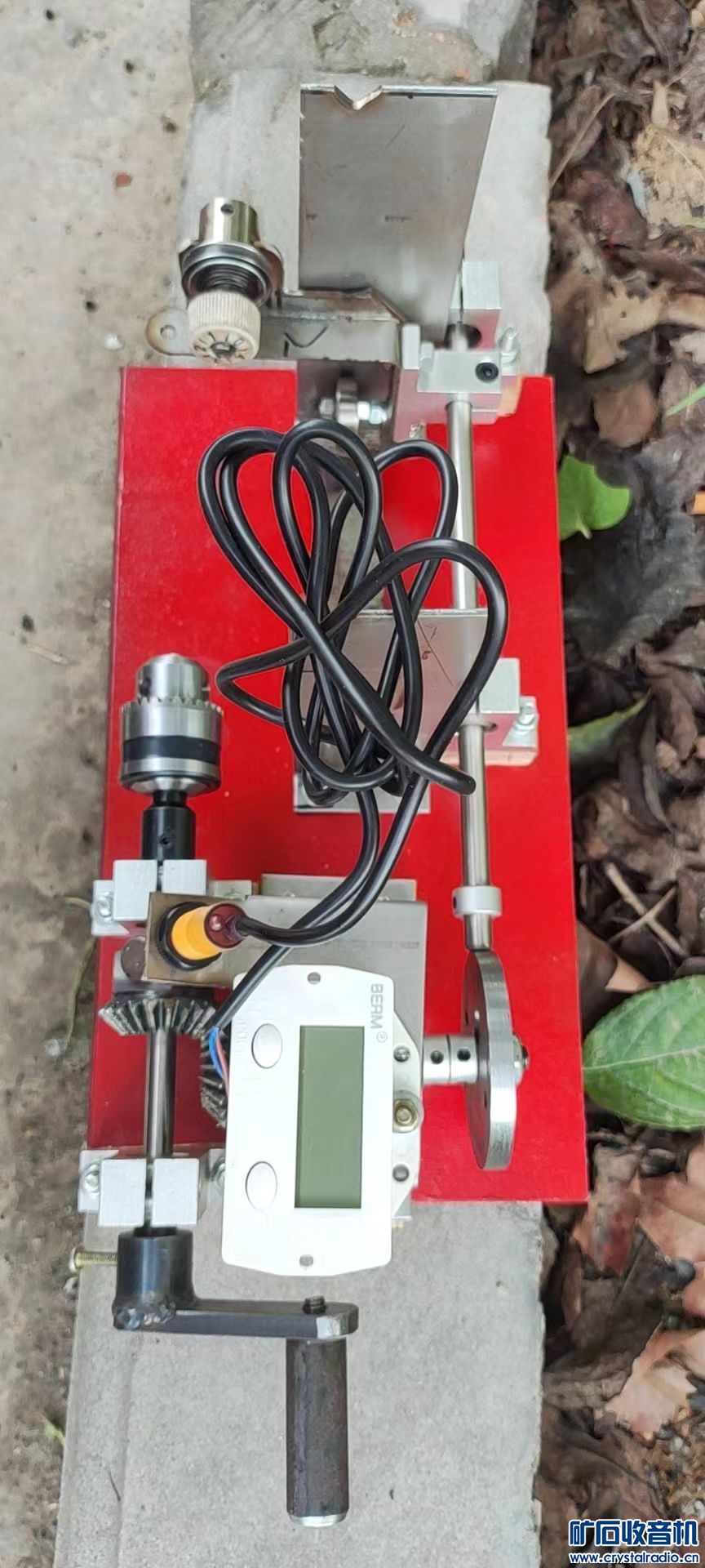

发表于 2022-8-2 14:07:19 | 显示全部楼层
我的绕线机材料也准备得差不多了:
 楼主| 发表于 2022-8-2 15:37:28 | 显示全部楼层
胆大包天 发表于 2022-8-2 14:07
我的绕线机材料也准备得差不多了:

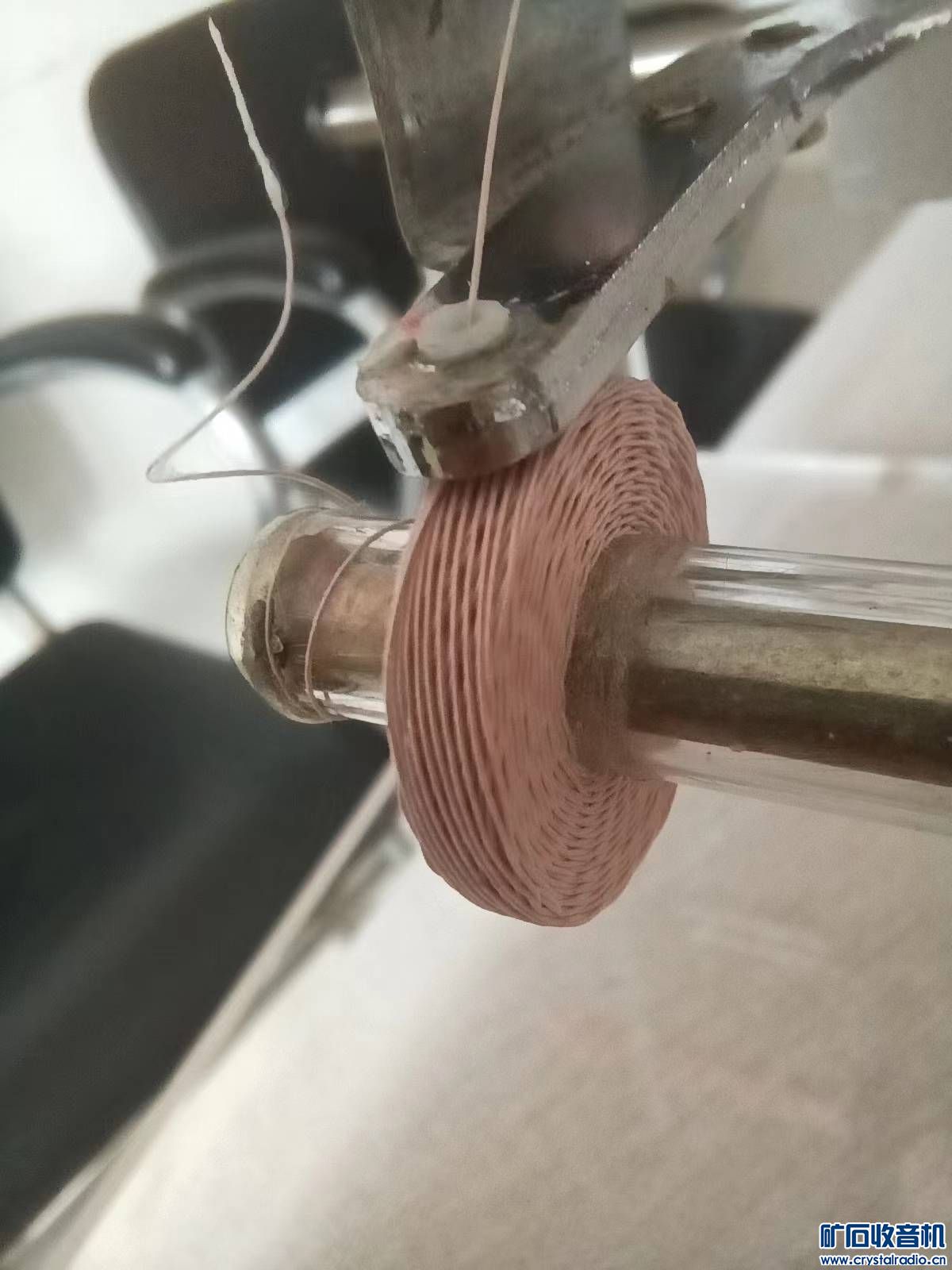

发表于 2022-8-10 16:37:10 | 显示全部楼层
匹诺曹 发表于 2022-5-27 09:46
用0.05*7的丝包线绕的线圈
还差一个弹簧,一个出线的塑料嘴
 楼主| 发表于 2022-8-10 17:17:09 | 显示全部楼层
UFO3001 发表于 2022-8-10 16:37
还差一个弹簧,一个出线的塑料嘴
 楼主| 发表于 2022-8-10 17:21:34 | 显示全部楼层
还差一个弹簧,一个出线的塑料嘴
这塑料嘴找一细枝的元珠笔芯截取一小段用胶粘在那孔中,我就是这么干的。
 楼主| 发表于 2022-8-10 17:24:55 | 显示全部楼层
还差一个弹簧,一个出线的塑料嘴
发表于 2022-8-10 20:47:36 | 显示全部楼层
坏了,孔打的5个的。明天找个尼龙料子车个嘴子,孔打1毫米的行不?
发表于 2022-8-10 20:48:40 | 显示全部楼层
我那台基本做好了,绕了一下缝纫线,线与线之间有间隙,下一步研究偏心轮,.(工厂生产的蜂房线圈是紧密的).
发表于 2022-8-10 20:54:33 | 显示全部楼层
这个出线孔需要压着线圈绕吗?我的是这样的
发表于 2022-8-10 20:56:11 | 显示全部楼层
换粗线就好了吧     齿轮齿数越多用线细,齿数少用粗线,我想应该是这样的,也应该有计算公式
发表于 2022-8-10 21:06:22 | 显示全部楼层
没有那么简单,我昨天搞了一个小时都还没搞好,只有个初型,等我研究成功后再发表.
