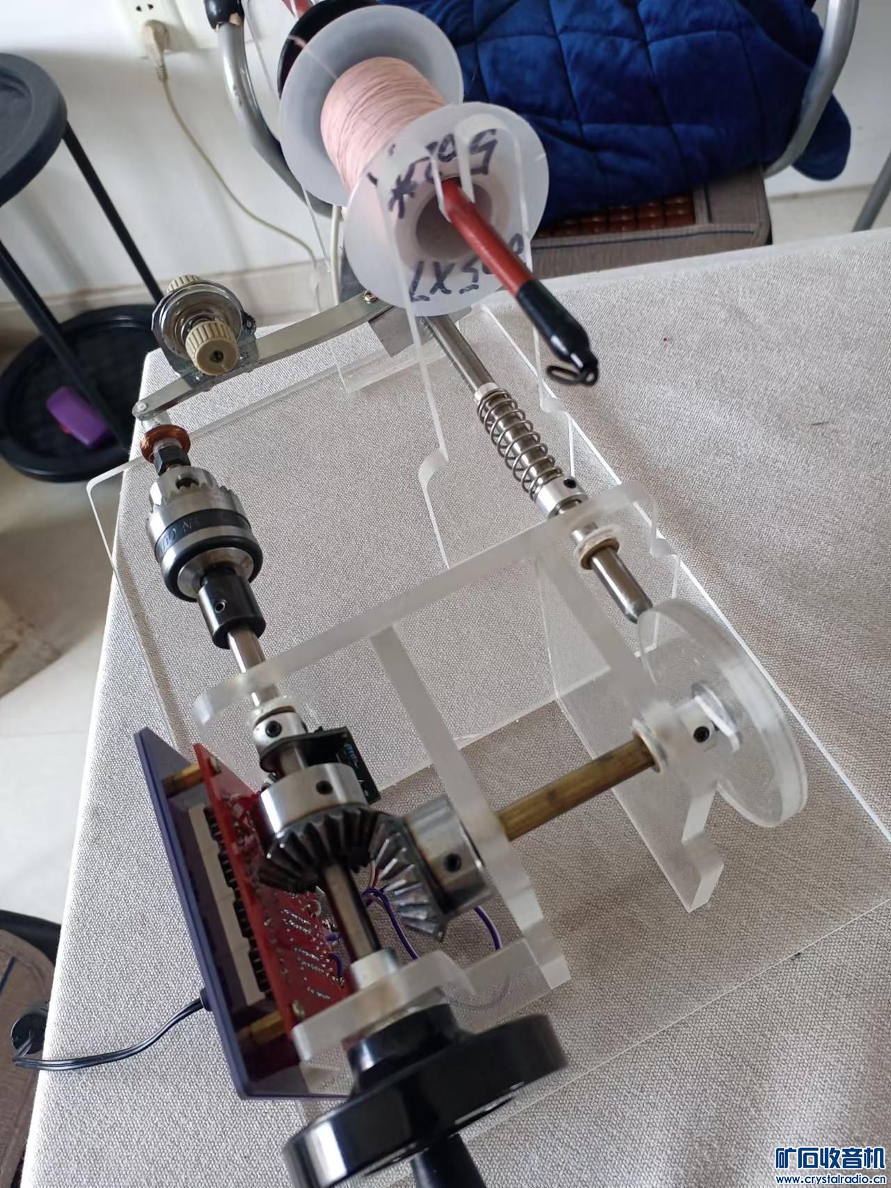

自制蜂房绕线机
发表于 2022-5-27 09:37:22 | 显示全部楼层 |阅读模式

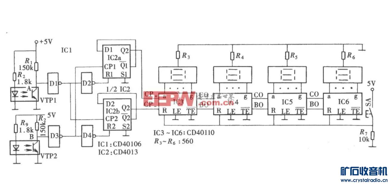

      三年前在浏览本坛贴子时看到有坛友自制的蜂房绕线机时很感兴趣有心想做一个玩玩,但苦于没有制作工具及合适的材料一直没有如愿。去年春节后去一个专做亚力克广告牌的朋友处玩,看到他有8mm厚的亚力克板材,突发奇想何不用这材料制作蜂房绕线机的架子呢,于是把想法和朋友说了,朋友说你把图纸拿来立马给你雕刻,图纸哪有啊,只好在他处借他的电脑凭空想像地画了全部构件的图给他,第二天朋友就通知我去取,取来后因有事一直放家里吃灰没做成。没做成其中有一个原因是计数装置的选择,有用机械计数器的,有用磁感应计数的等,但它们都有一个让我不满意的地方就是只能加计不能减计。上个月浏览到网上有一款用于绕线机用的四位可逆计数电路,
以此电路画PCB打板买零件、焊接,终于完成了这个绕线机。本制作买了一对21、22伞齿、夹头及夹头套、6个含油轴承、6个光轴固定圈、一个光轴支架、计数器零件15元左右,光轴是拆自坏打印机上的,共花费用不到60元。
1d7ebd2aafd29a0869176161a282213.jpg 08baad6fdfeaa9b1d7fe3083034f42d.jpg 6968ae69d9329ede323508ca3685a0b.jpg

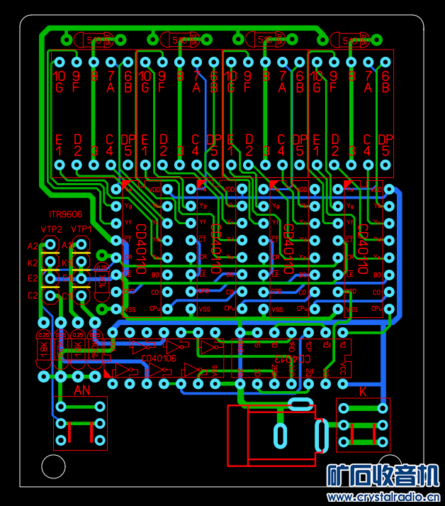

 楼主| 发表于 2022-5-27 10:01:58 | 显示全部楼层
计数器电路PCB

发表于 2022-5-27 09:46:43 | 显示全部楼层
凸轮原理,凸轮转一圈线圈绕一圈吧

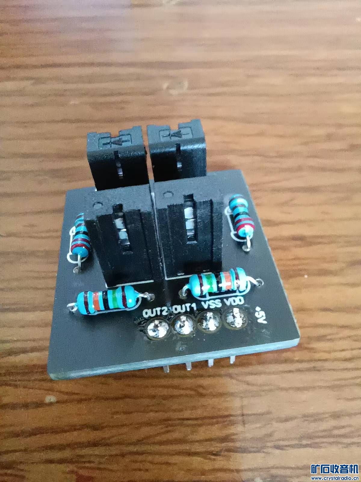

 楼主| 发表于 2022-5-27 10:00:51 | 显示全部楼层
光电计数器板子及档光板

发表于 2022-5-27 10:00:56 | 显示全部楼层
形成蜂房的原理是什么?
发表于 2022-5-27 10:33:25 | 显示全部楼层
好!是不是换种宽度的线圈就得改变一种凸轮?
 楼主| 发表于 2022-5-27 10:37:18 | 显示全部楼层

 楼主| 发表于 2022-5-27 10:38:35 | 显示全部楼层
计数器电路板

 楼主| 发表于 2022-5-27 10:41:50 | 显示全部楼层
不需要,只要调节后面偏心轮的距离即可,本偏心轮可绕宽度2-15mm的线圈。
