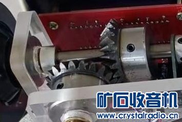

刚刚在网上购买了伞齿轮21+22  的,8mm轴,准备做楼主这种绕线机.(我做好的那种型式,调节绕线宽度困难).伞齿轮这台我准备把偏心轮改成桃子型的
 楼主| 发表于 2022-7-25 08:55:41 | 显示全部楼层
胆大包天 发表于 2022-7-24 22:42
刚刚在网上购买了伞齿轮21+22  的,8mm轴,准备做楼主这种绕线机.(我做好的那种型式,调节绕线宽度困难).:vict ...
偏心轮做成桃子形在绕线圈摇动起来不太顺畅,我做过的。
发表于 2022-7-25 10:34:52 | 显示全部楼层
伞形齿轮没有固定螺丝自己不太好加工。

 楼主| 发表于 2022-7-25 14:32:21 | 显示全部楼层
牧羊人的收音机 发表于 2022-7-25 10:34
伞形齿轮没有固定螺丝自己不太好加工。
用3.4的钻头成90度或180打二个孔,4个的丝攻攻牙,不难的。
发表于 2022-7-25 15:14:04 | 显示全部楼层
没有台钳也没有台钻,采用锡焊不牢固实在是没有办法,最后拿到街上采用氩弧焊给焊上了。 老板收了20块。

 楼主| 发表于 2022-7-25 16:12:24 | 显示全部楼层
牧羊人的收音机 发表于 2022-7-25 15:14
没有台钳也没有台钻,采用锡焊不牢固实在是没有办法,最后拿到街上采用氩弧焊给焊上了。 老板收了2 ...
手枪钻+老虎钳就能搞定。你这焊死,以后要拆就困难了。
 楼主| 发表于 2022-7-25 16:19:39 | 显示全部楼层
胆大包天 发表于 2022-7-25 15:43
这个伞 齿轮没有螺丝孔的吗?我上回买的普通齿轮是造好锁紧螺丝孔的呀.要自己攻牙有点麻烦了.
我这二个齿轮全是自己攻的牙。
发表于 2022-7-25 17:31:15 | 显示全部楼层
一下子买的时候没有问问卖家,   齿轮有没有这个孔的,丝攻我也有,但是如果这轮子太硬手电钻就钻不动了.这个 齿轮不能焊死的.焊死拆装不好搞.
 楼主| 发表于 2022-7-25 19:32:18 | 显示全部楼层
胆大包天 发表于 2022-7-25 17:31
一下子买的时候没有问问卖家,   齿轮有没有这个孔的,丝攻我也有,但是如果这轮子太硬手电钻就钻不动了.这 ...
齿轮是铸铁的,没什么硬度。先在要钻孔的位置上用冲子冲一定位小坑,因孔径小,手枪钻很容易钻通,当然用钻床加台钳是更好了。
