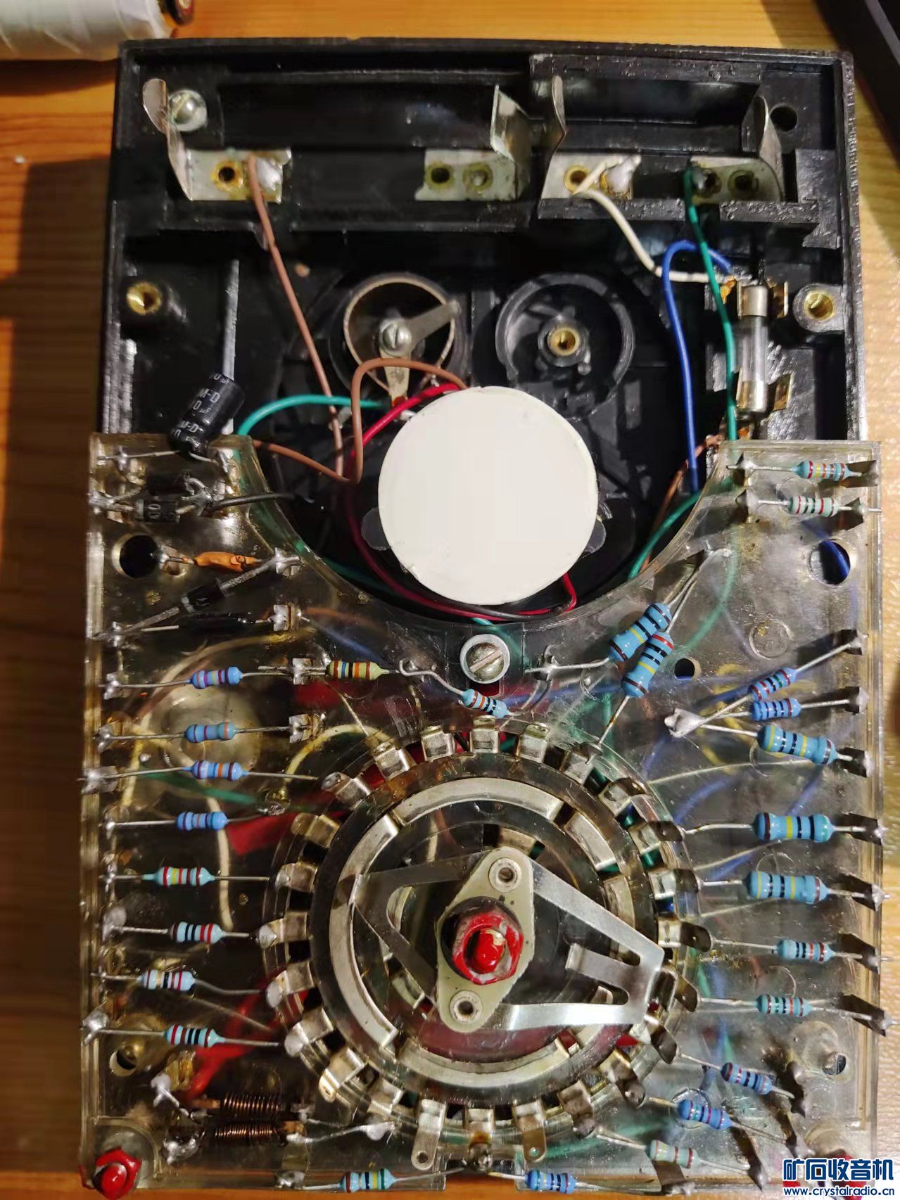

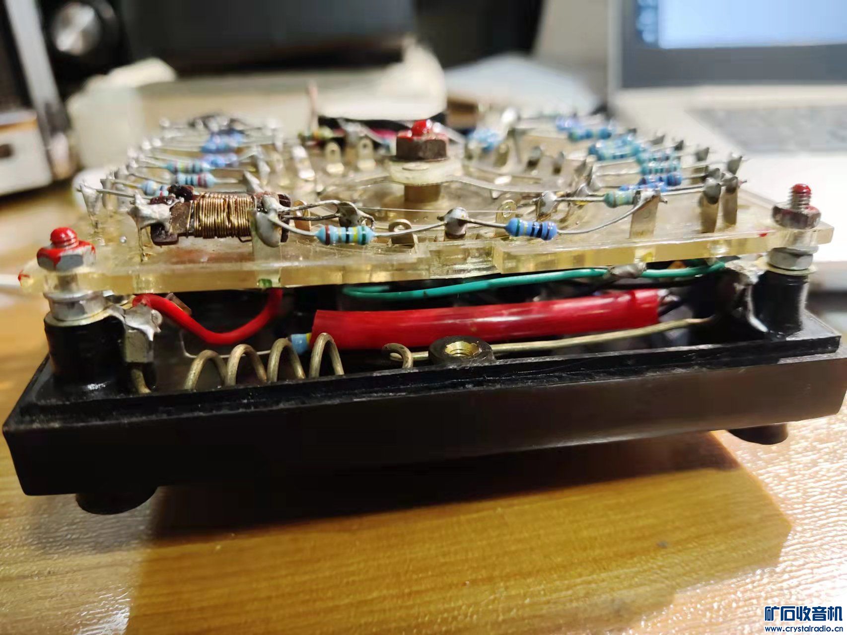

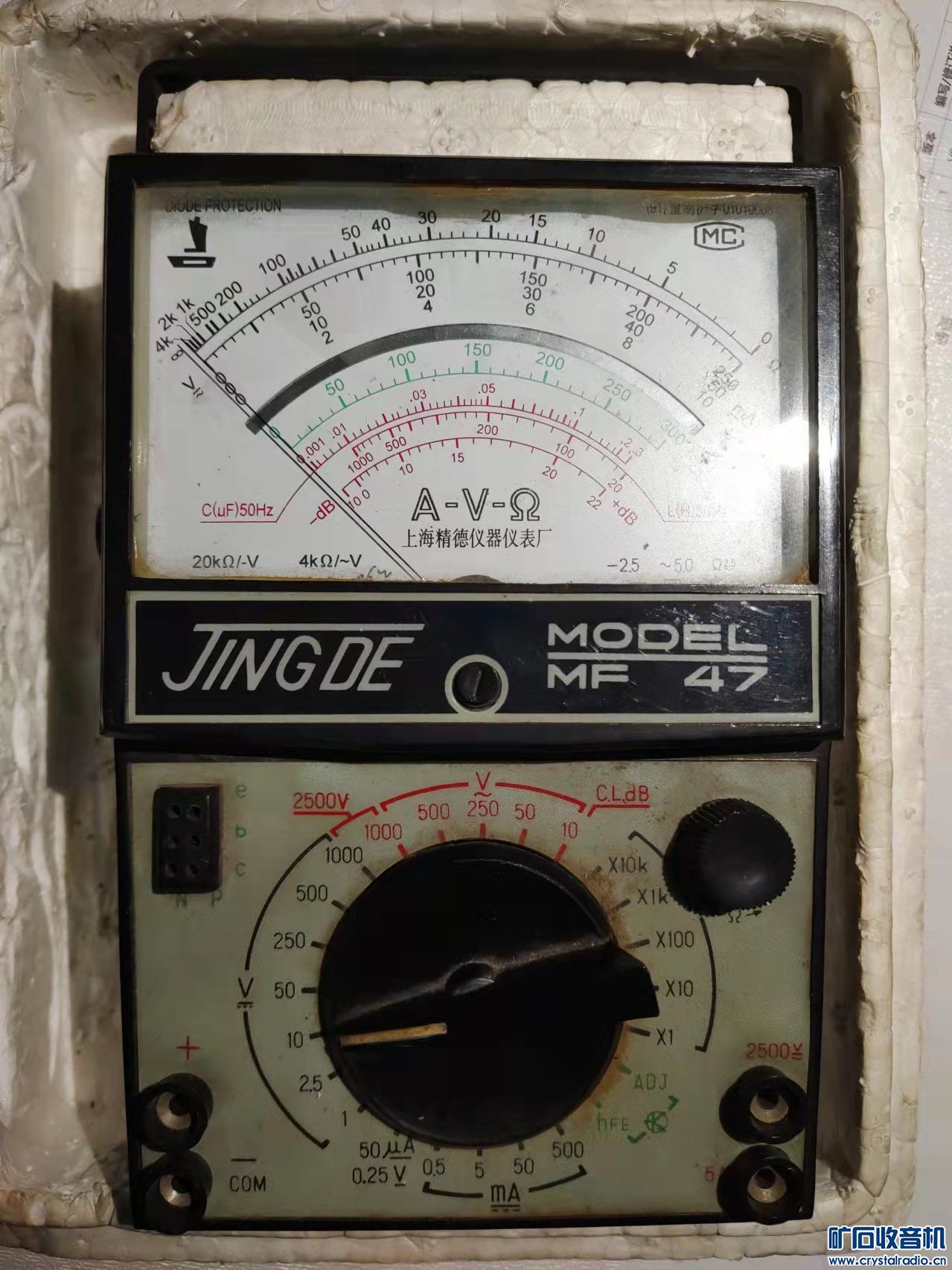

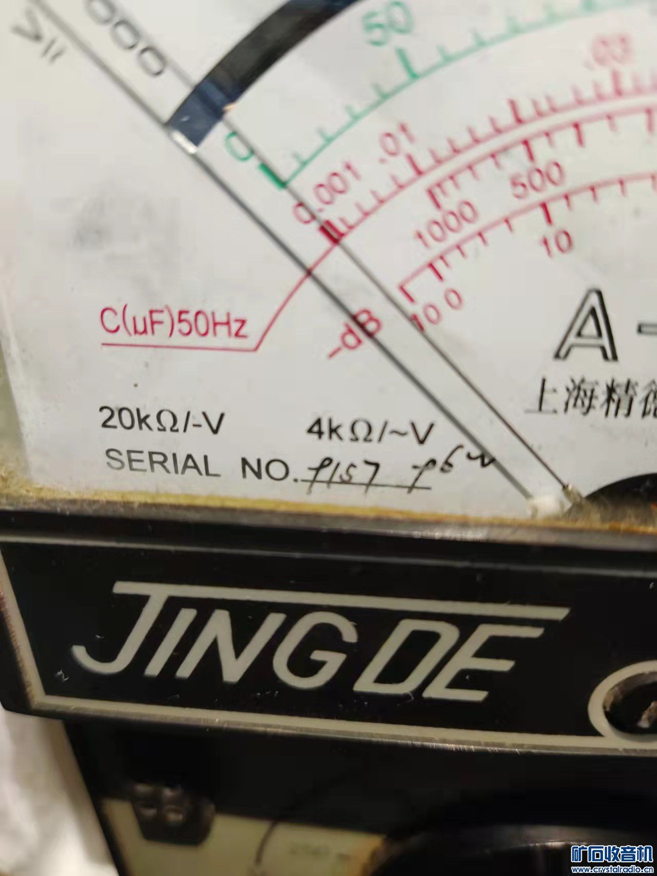

发表于 2022-5-11 21:22:01 | 显示全部楼层
老郑小烧 发表于 2022-5-11 10:14
精德好像是上海的,方便的话,照些清晰的内部图片,我帮你看看。
拍照片了

 楼主| 发表于 2022-5-12 15:11:55 | 显示全部楼层
从照片能见到的判断,你这表的电路大概率是 09.1,上海华立(PCB板的,比你这个晚),都是上海的。
板子下面还有几只电阻,比如电位器两侧应该串联了一只470R(也可能是其它近似值,或可调)和一只1.2K,你再核对下。
不少表电路相同但厂商不同,我的实物有限,所以最好根据我前面提到的关键点找图,不能只看图上标注的品牌
