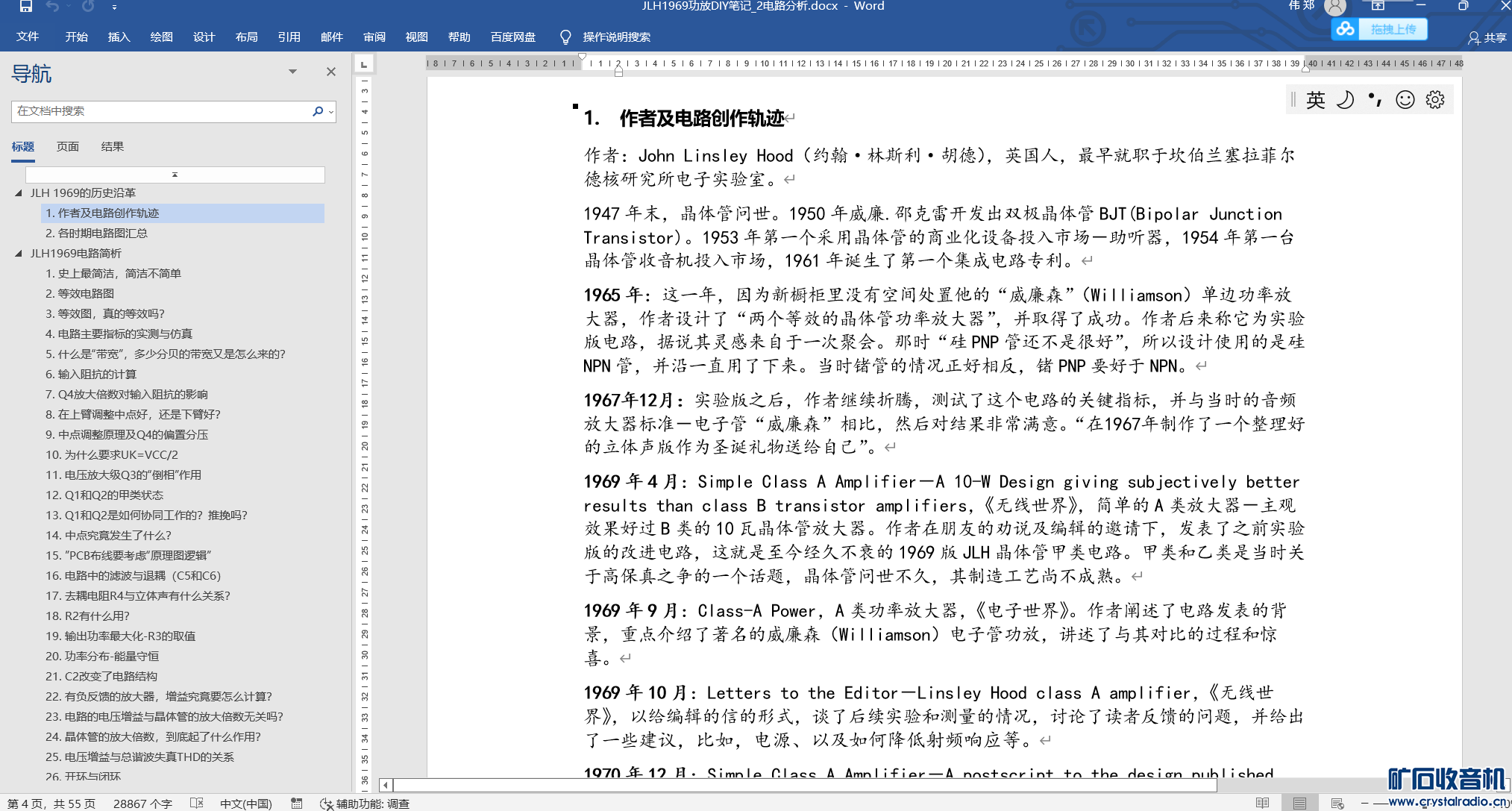

嗯,研究电路,最好的方法是“抠”。比如我抠过JLH1969,它只有不到20个元件,我楞是抠出了半本模电书的感觉,现在看看还收益颇多。

老郑小烧 发表于 2022-5-7 23:04
嗯,研究电路,最好的方法是“抠”。比如我抠过JLH1969,它只有不到20个元件,我楞是抠出了半本模电书的 ...
今天被嘈醒,又要做核酸,
老郑,麻烦你上图的连接发出来,我想看看,谢谢。
