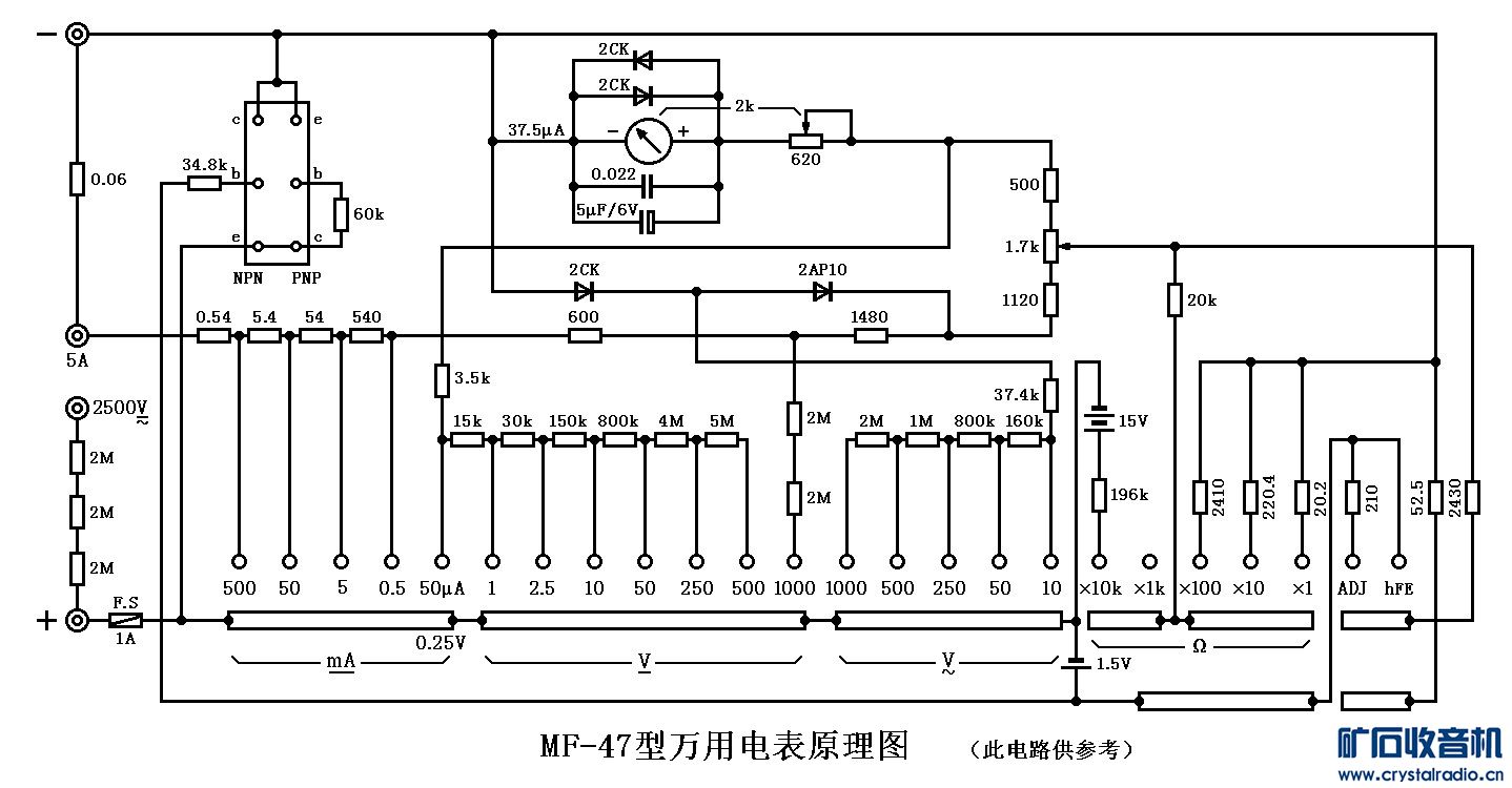

多谢liiqi老师,上海德隆图集已有收集(图10.1)。
说明书的电路图是上海精益的(图07.1),虽然与德隆在结构上完全一样,但后者的表头是41uA的,分流支路也由6K调整为15K,电流档分流电阻的基数是1.35,总和为1.5K。
这表真心不贵,就是卖表的老板太糊涂了,导致我有两块,不忍心再换了,否则他的利润都给快递也不够
 楼主| 发表于 2022-5-10 16:34:24 | 显示全部楼层
41uA的非常少见,唯一还有哈尔滨精艺的一款表。
