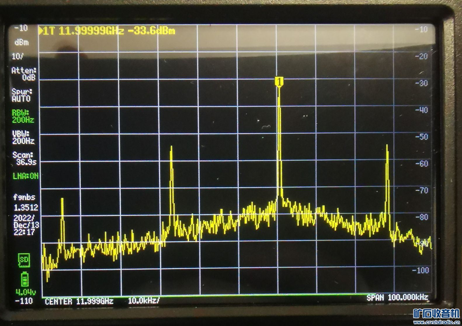

试了一下tinysa不久前出的升级版tinysa ultra,性能十分满意;频率扩展到了6G(实际可达12G,但灵敏度降低),底噪能低至-150dBm,相噪和扫描速度也有提升,最重要的是RBW最小可以达到200Hz,比原版的有巨大提升

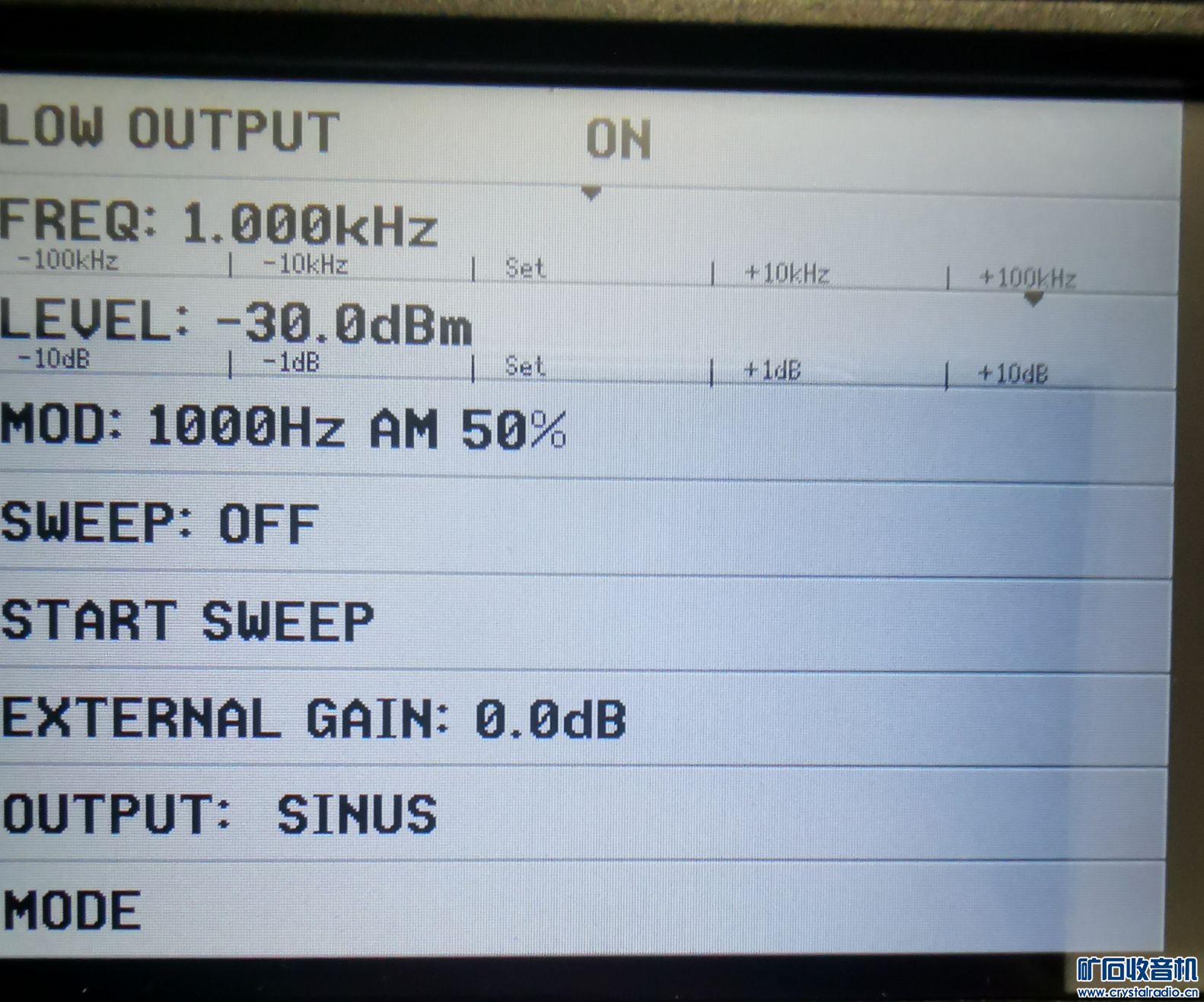

另外信号发生器功能也有改进,输出频率最高5.4G。有音频输出插口,能直接插上耳机听广播了
仪器迭代的太快了,现在一个手掌大的家伙都能在性能上吊打几十年前的那些又大又沉的老家伙,真是令人感叹

请教一下,升级版的tinysa ultra频谱仪有信号发生器功能,是否有扫频功能
发表于 2023-3-12 17:23:16 来自手机 | 显示全部楼层
有的,原版tinysa和升级版的tinysa ultra的信号源都有扫频功能
