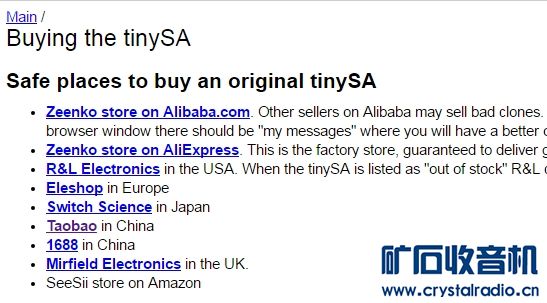

发表于 2023-5-14 11:20:26 | 显示全部楼层
是多少钱下的单呢?能发个店名什么的吗?
发表于 2023-5-14 11:50:07 | 显示全部楼层
sunstar126 发表于 2023-5-14 11:20
是多少钱下的单呢?能发个店名什么的吗?
选一家适合自己的
https://tinysa.org/wiki/pmwiki.php?n=Main.Buying

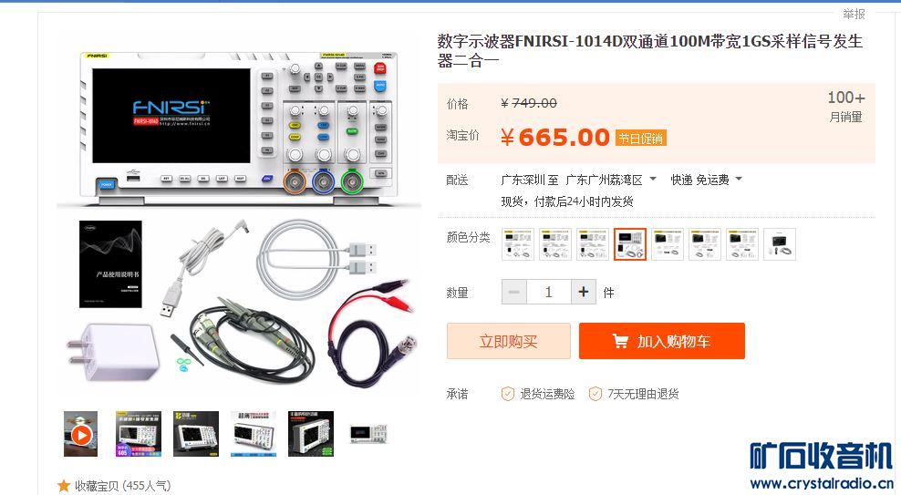

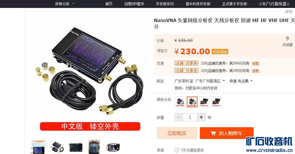

请教各位,下面三个有什么不一样,有缺点有什么不同,
 楼主| 发表于 2023-12-21 16:48:39 | 显示全部楼层
第一样是示波器,时域分析仪器,分析信号随着时间是如何变化的。比方说正弦波,变化规律符合正弦函数;比方说方波,信号波形幅度产生跳跃,跳跃的瞬间由于电路中不可避免的存在电感或电容,就会出现尖峰或圆角,过渡部分的轨迹凸起或凹下、倾斜......;还有锯齿波、阶梯波.......,在测试分析时,能够获知某一时刻的幅值、一个时刻到另一时刻经过的时间........。
你截图的这个牌子的示波器,不要轻易购买,低档劣质的仪器买来会失望的!
第二样是矢量网络分析仪,仪器用信号激励电路或者元件,电路和元件会根据自己的属性产生响应,仪器显示出响应图形,再通过运算获得电阻、电容、电感、谐振、增益、衰减、延迟、相位.........等许多参数。
你截图的这个网络分析仪是国内仿制的,因为该产品是开源,仿制品较多,有些产品并不稳定,即使相对便宜一点,购买也要小心。

示波器相对便宜一点,好点的示波器几千上万就可以;而专业的矢量网络分析仪,常常都是好多万甚至几十万一台;频谱仪也是很贵的,专业的入门级基本上都得万元!
科技的发展,业余领域出现的网络分析仪和频谱仪,体积小巧,价格便宜,很适合业余爱好者购买使用!
