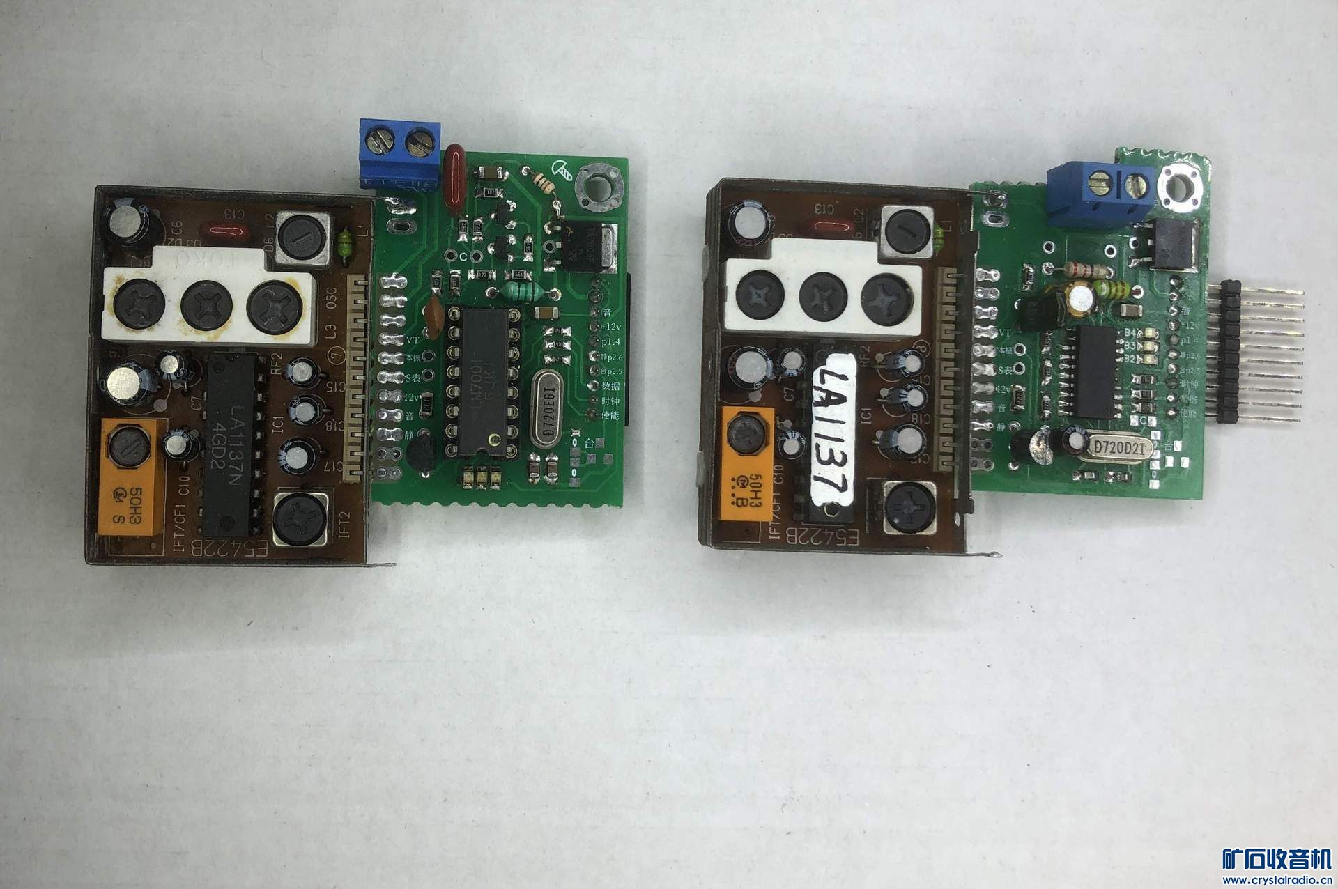

我的原装收音板Lc72131锁相环LM7001汇编经历
 楼主| 发表于 2023-7-29 22:22:21 | 显示全部楼层
tanjianchao 发表于 2023-7-29 22:02
不知楼主有没有做过这些收音板的电台搜索功能?
您可能没有用过我的套件,经过汇编程序优化旋转编码器识别手速相当准和快,您手动旋转编码器从87.0兆调到
108.0兆全频段只需要20秒,这种速度连日系原装厂机都没这么快,如果电台自动搜索时间长达一分钟甚至两分钟
就显得多余,本来已经做了搜索,为了速度和简化操作,也遵从一些玩友的反馈,我在程序上把自动搜索菜单屏蔽了

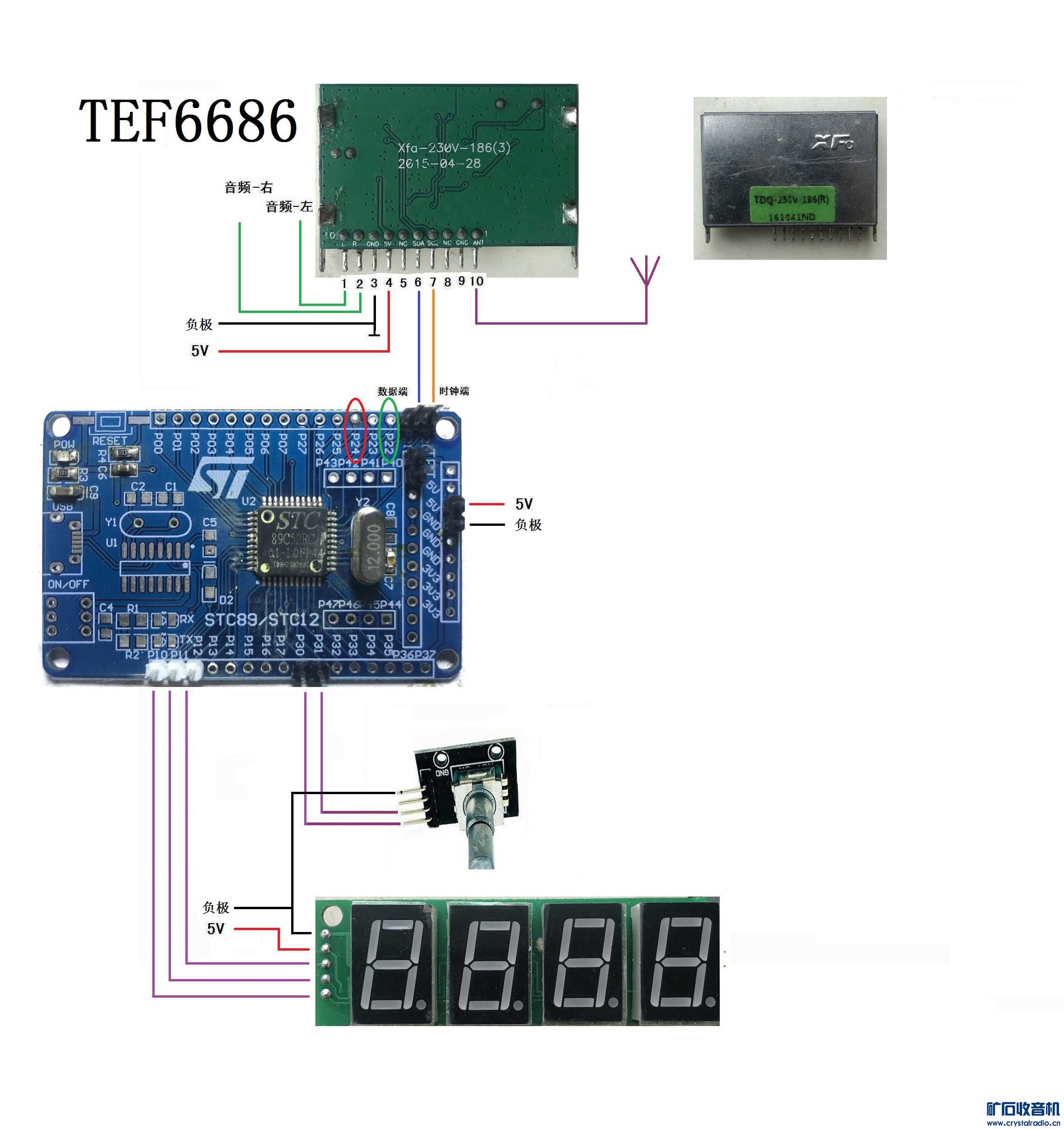

 楼主| 发表于 2023-10-14 18:41:11 | 显示全部楼层

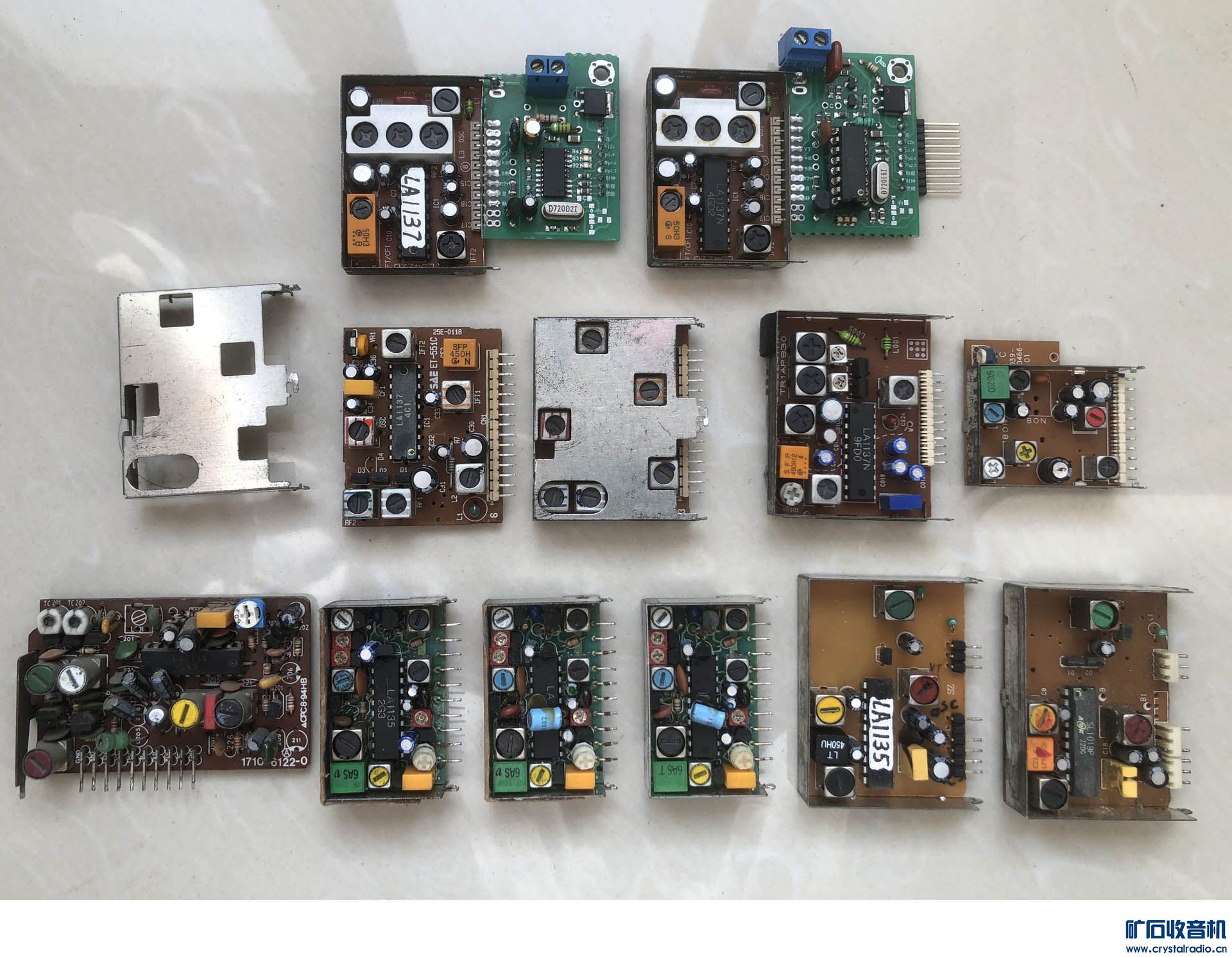

发表于 2024-12-23 17:54:18 | 显示全部楼层
你这个厉害了,当年非常热衷于搞单片机,工作后没有机会玩就丢了。现在玩收音板可以再捡起来。话说收音板上的5V或5.6V或直接从12V取,就可以少要一组电源,不过你这种专门开发的板子可以直接搞个5V电源来供电。再就是有些收音头与主机有通讯的,离开主机不能开机,把供电的问题解决了也不能正常开机,这种机子不知楼主搞过没有,比如先锋的F-J220收音头,向你请教。

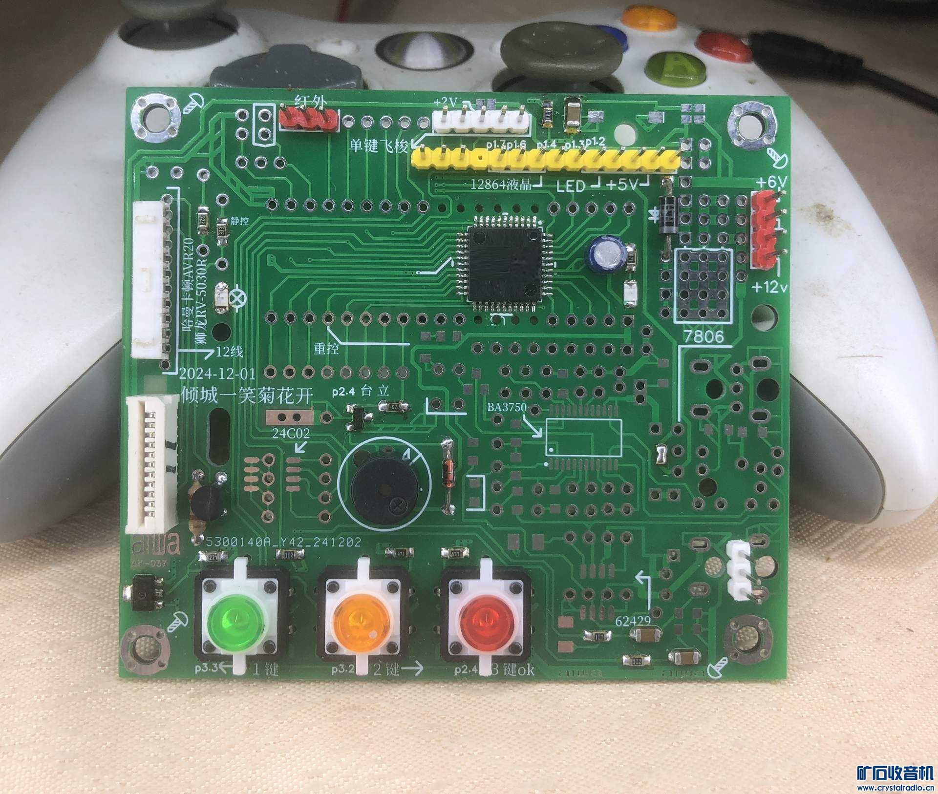

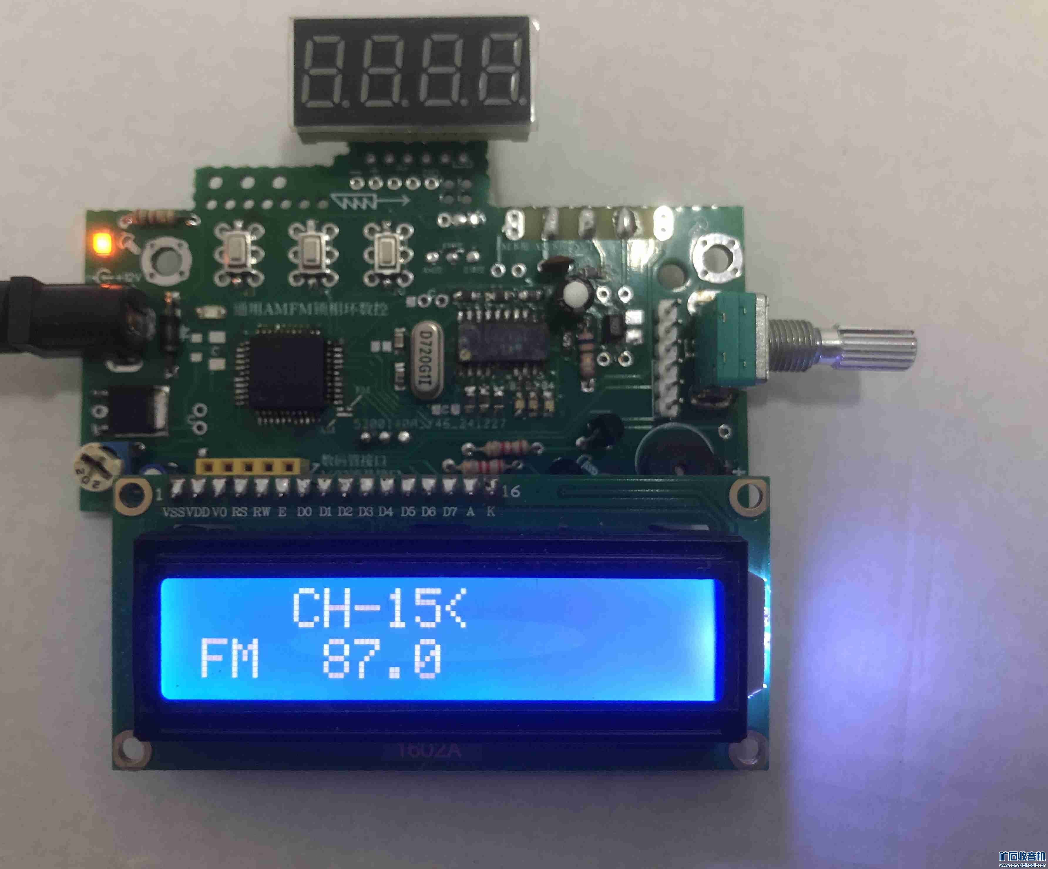

 楼主| 发表于 2025-1-3 23:45:06 | 显示全部楼层
微信图片_20250103225148.jpg 微信图片_20241205201202---.JPG 微信图片_20250103225116.jpg 微信图片_20250103225200.jpg 微信图片_20250103225820.jpg
应有些特殊人群要求,我开始开发丰田车载机纯中波高频头控制程序,LM7001和LC72131我同时开发,
7001程序简单,io口三个,16脚也少,但这芯片比较贵,低通滤波vt电压输出外围复杂,成本高。72131
则相反,几毛钱一片,外围元件少,低通滤波电路简单,内置场效应管。但程序比较复杂,io口多达4个,
还有输入io口两个,中频计数器,等等,操作指令错一个位够研究个几天的,连我对72131了如指掌的
都有点头疼,但是再麻烦也抵不住72131便宜,7001的外围一个场效应管价格比72131芯片还贵。所以
最终我开发的车载机高频头通用控制板还是采用72131,控制板同时兼容低价格的1602液晶屏和数码管
一切都是为了降低成本设计
