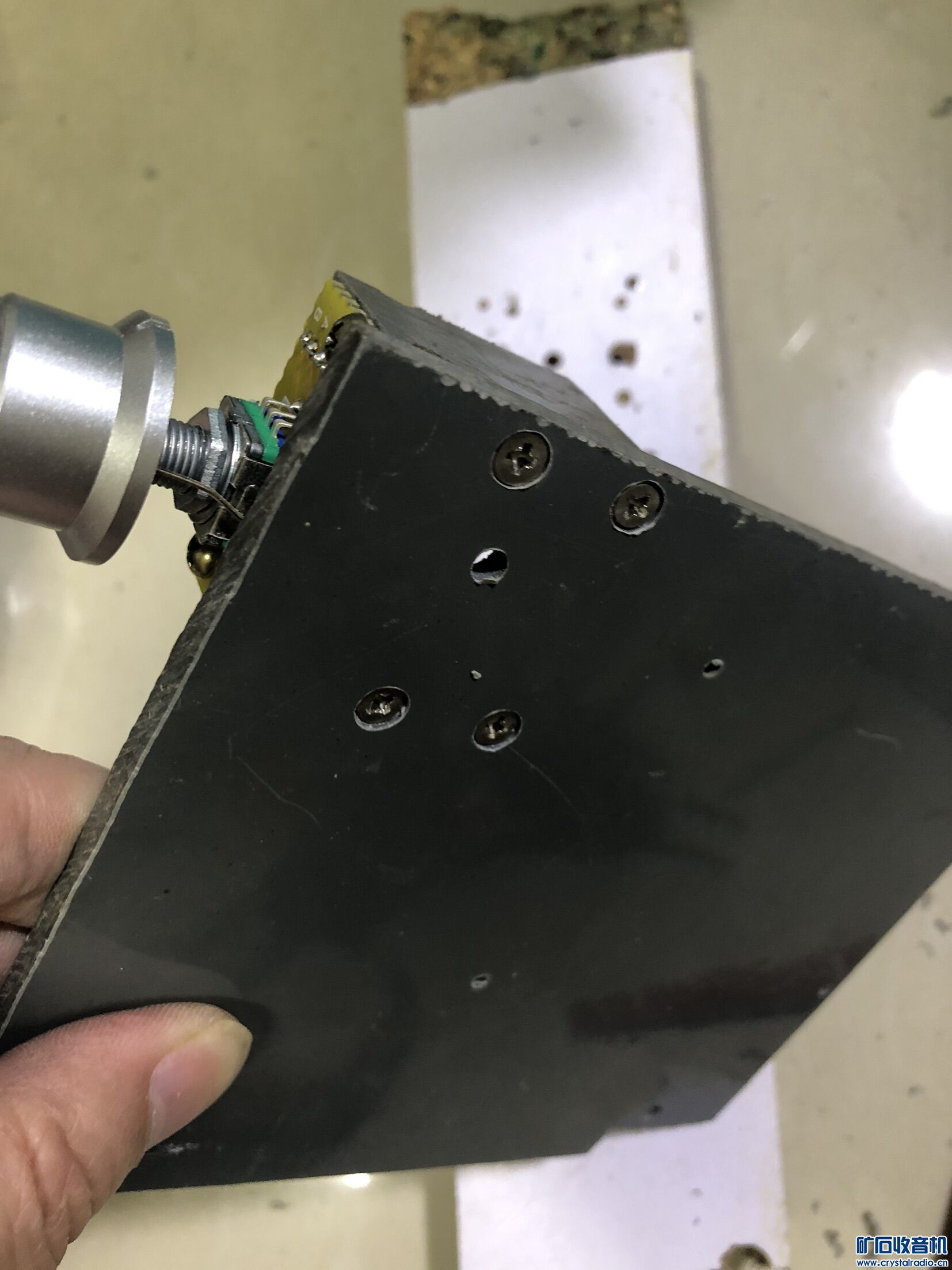

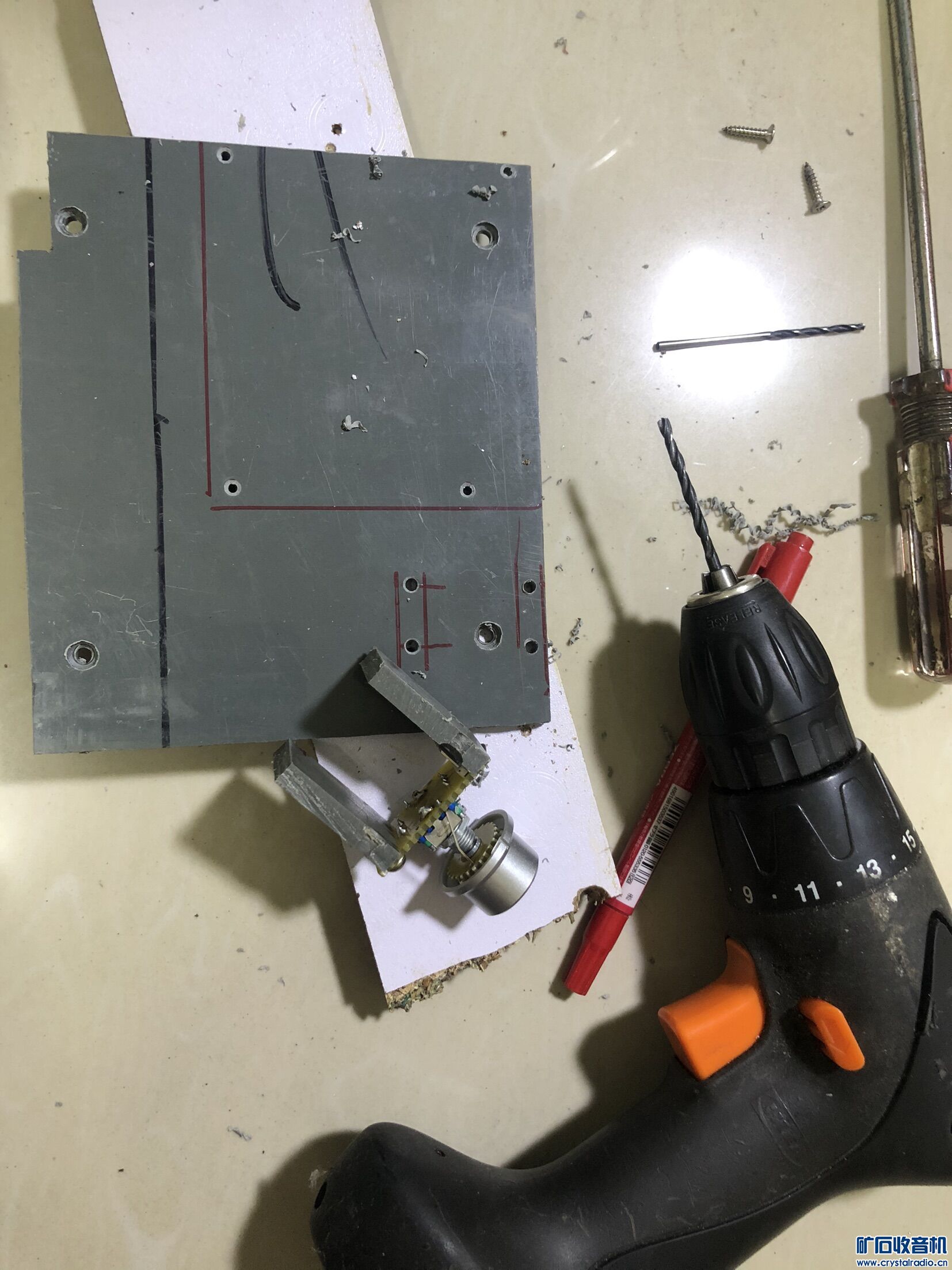

 楼主| 发表于 2023-7-24 21:11:35 | 显示全部楼层
制作TEF6686收音机用透光旋钮,编程驱动全静态无干扰595频率显示,为6686套件做准备
发表于 2023-7-24 22:09:05 | 显示全部楼层
全静态无干扰595频率显示,
大添6686 实测过,好像动态显示,屏蔽不行,某些频段有轻微干扰
弄个光电编码器,耐用手感好,  ALPS 小编码器手感一般,

 楼主| 发表于 2023-7-24 22:59:02 | 显示全部楼层
mmnn909090 发表于 2023-7-24 22:19
6686 耗电较大,弄个大便携,音质好点,上21700锂电
光电的旋转编码器我都没见过,估计价格比较贵,我这种一元钱的编码器其实手感已经很好了,
响应速度都是根据手速在程序上优化过的。光电如果好用便宜再考虑。虽然我的6686程序出来的晚,
但我的程序是6686电磁环境最好的,没有触摸彩屏干扰,收听时单片机设计长时间休眠,瞬间
唤醒查询旋转编码器工作模式,正在考虑要不要加中波进去。

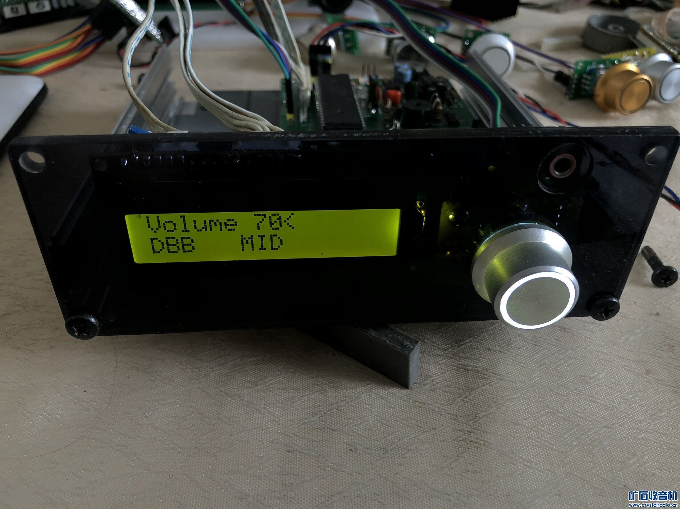

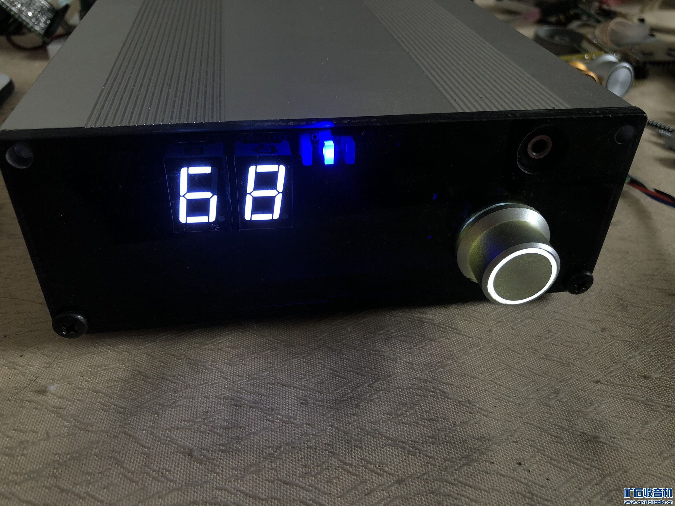

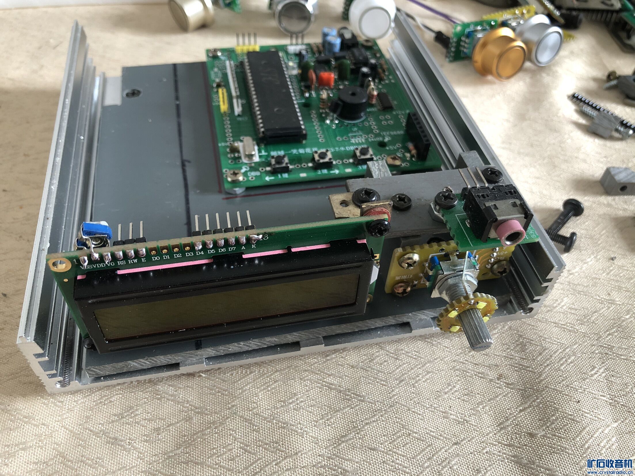

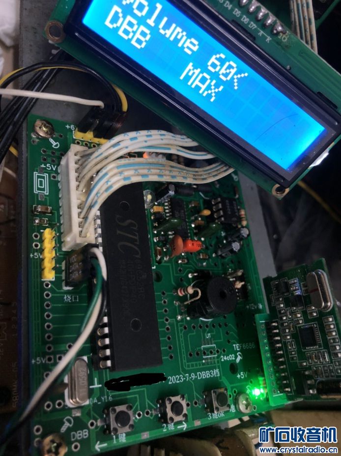

 楼主| 发表于 2023-7-28 22:12:42 | 显示全部楼层
 楼主| 发表于 2023-7-29 16:43:54 | 显示全部楼层
QQ图片20230728214534.jpg QQ图片20230728214540.jpg QQ图片20230728214549.jpg QQ图片20230729163415.jpg QQ图片20230729163419.jpg QQ图片20230729163357.jpg QQ图片20230729163423.jpg QQ图片20230729163351.jpg QQ图片20230729163409.jpg
