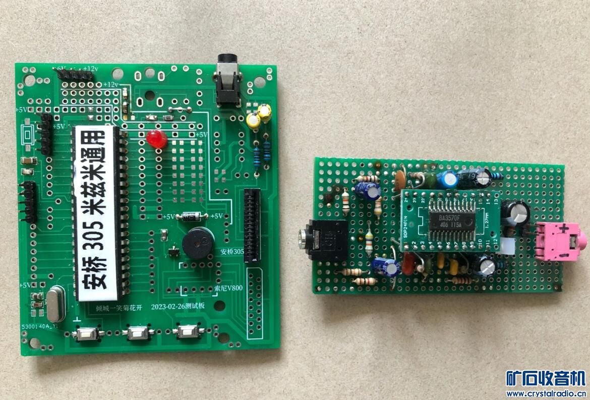

 楼主| 发表于 2023-3-12 17:01:29 | 显示全部楼层
新手第一次打板,积累了不少经验,熟练之后发现打板比编程序简单多了,把安桥305排线座直接
集成到主板,集成两种排线插座,可以同时支持索尼V800组合机收音板,主板开始使用三菱
62429数控音量芯片数控程序正在开发中,以后收音头控制板会逐步细化集成sony随身听
cd机大波波DBB重低音。三菱62429音量数控编程其实挺简单,几个小时就成功,
但12864液晶屏自定义天线字符和喇叭图标难倒了我好几天,用图标可以减少汉字占用屏幕资源
,总算成功了。以后会把数控音量程序分离出来和索尼芯片一起组耳放

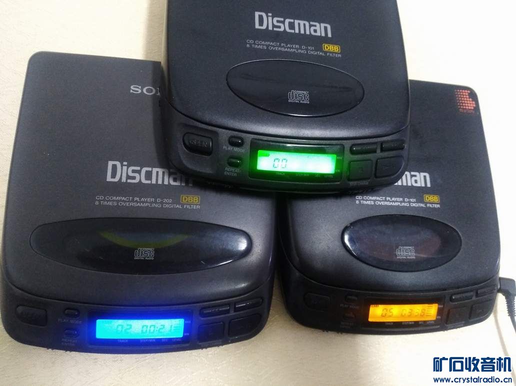

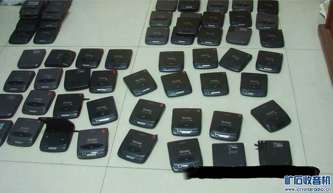

 楼主| 发表于 2023-3-18 13:35:01 | 显示全部楼层
IMG_20200206_002722---.JPG QQ截图20230318125258.jpg QQ图片20230318130554.jpg QQ图片20230318130323.jpg
开始植入索尼DBB重低音系统,显示单元软件改动
