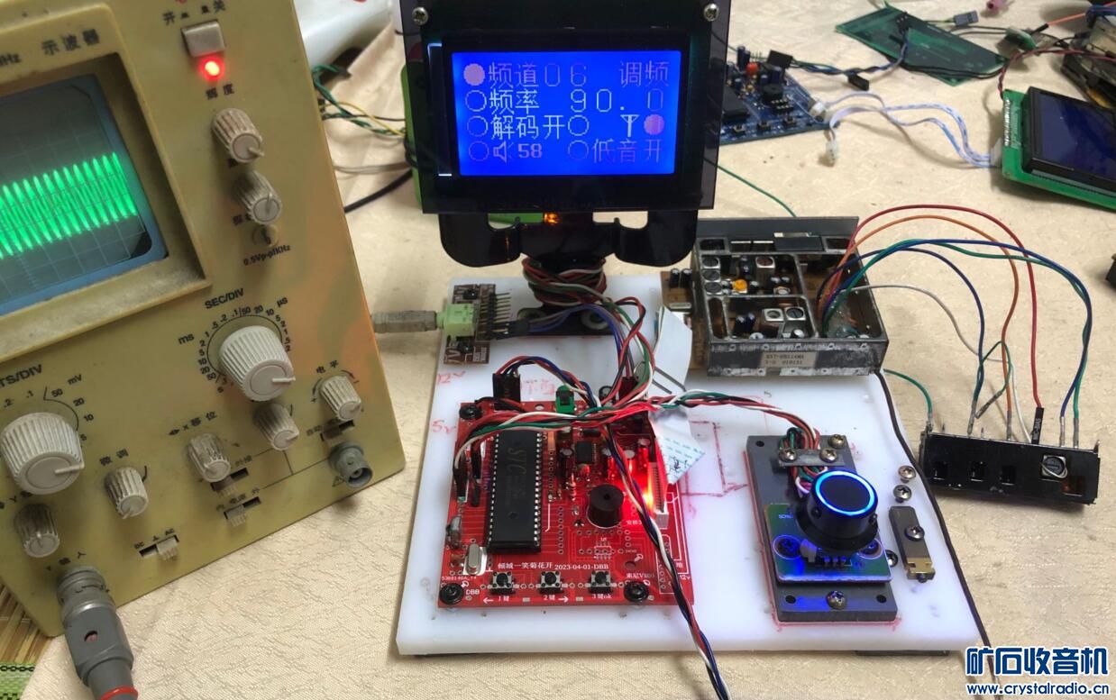

 楼主| 发表于 2023-4-1 01:19:11 | 显示全部楼层

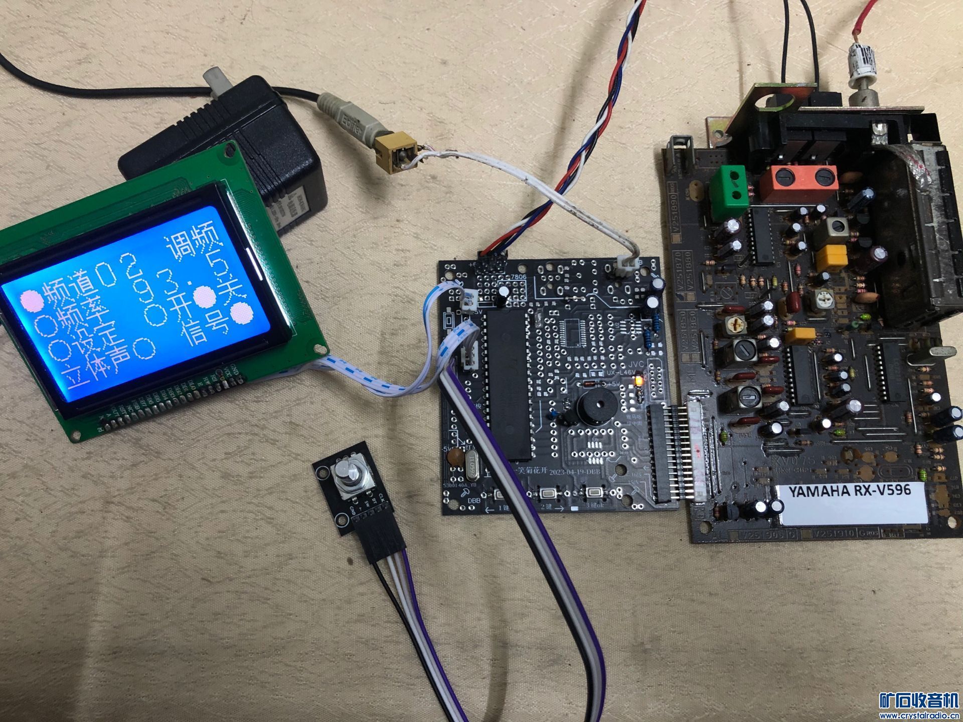

QQ图片20230331234927-ss.JPG QQ图片20230331234946-sss.JPG QQ图片20230331234937-ssss.JPG QQ图片20230331234954-sss.JPG
第三次打板,进一步优化元器件之间距离和走线,制作新增建伍krx-592收音板快速数据接口和
雅马哈rdx-E700高频头排线数据接口,同时硬件兼顾DBB重低音耳机,以后收音板逐个修改
代码走DBB重低音提升通道和加入80级数控音量
 楼主| 发表于 2023-4-2 23:34:27 | 显示全部楼层
建伍KRX-592收音板加入索尼DBB重低音控制单元,在程序中加入数字音量调整和低音选择菜单
虽然程序更复杂,仍然支持12864液晶屏和电动车LED屏.新打的pcb板让安装更简单,接线更简洁

 楼主| 发表于 2023-4-28 19:05:03 | 显示全部楼层

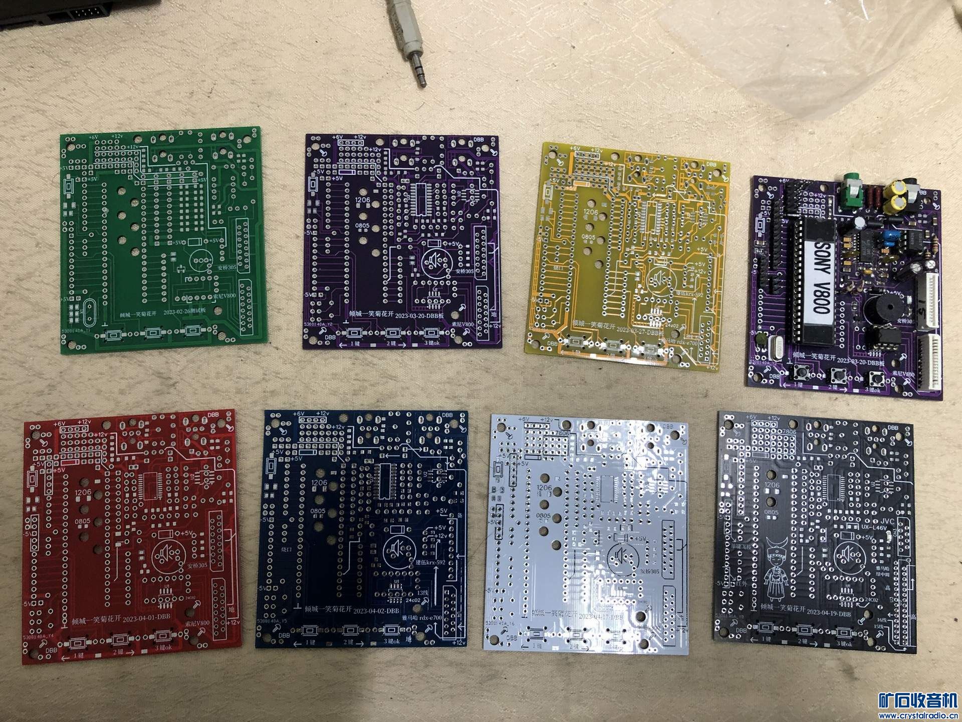

学习打板两个月,一次比一次更熟练,元件布局更合理。把某创各种颜色打齐了
最后总结,如果是学习目的需要查看线路,传统绿色和黄色最佳,能看清走线,
如果是做套件产品,紫色和红色颜值最高最美观,雅马哈收音板用上最新一体化
主板

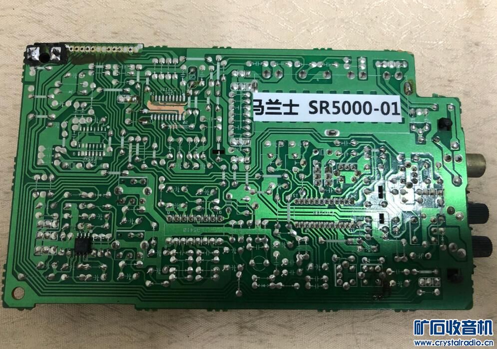

QQ图片20230602211659.jpg QQ图片20230602214413.jpg QQ截图20230602211735.jpg QQ截图20230602213910.jpg
马兰士SR5000收音板汇编程序开发中 很常见的三洋LA1266,三洋LC72131数控锁相环
这里有个不同点,这个收音板立体声解码是16脚的LA3410,我刚开始的时候以为是常见
的LA3401,图纸怎么对都对不上饶了弯子,重点记下,自己备份也给其它编程朋友参考
马兰士SR5000锁相环72131第2字节数据ioc1 ioc2 iO1 io2 4位io2输出1三极管免静音
5位bo1空 6位bo2控FM高频头电源 7位bo3控LA3410 8位bo4控strq ,在这里第1位和第3位
数据是ioc1和 io1,接受收音芯片的中频,我不予理睬,第二位和第四位ioc2和io2是输出
低电平来拉低三极管静音环路,这个数据如果不管的话收音板死活不出声,也就是说这块
收音板是软件静音的,不像雅马哈和先锋收音板那样端口有硬件静音脚。第8位数据如果是1
那么就会拉低电平strq,让LA1266的第13脚低电平,11脚和10脚禁止输出455khz和10.7m中频。
这个收音板末端用上了2068D音频运放,还好没有用上正负电源,整个收音板只需供电12v。
FM高频混频头使用双栅场管,固定偏压供给

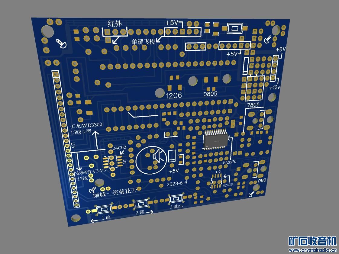

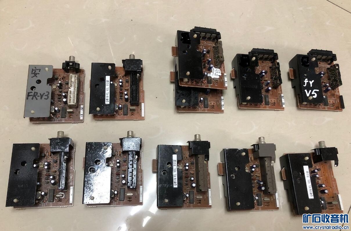

为了某创每月两次免费打板,继续马不停蹄编写安桥FR-V3和V33组合机纯FM驱动程序,这个
收音板使用罗姆的LA1450,数控锁相环是老款LM7001,LM7001其实是最容易驱动的,字节比
72131少,端口少,我建议想走数控收音编程的朋友从7001开始,72131对新手相对困难很苦手
,记下重点B0 B1 B2 TB R0 R1 R2 S共八个位,S是波段1FM 1位控1450立体声 2位控FM高频头
电源  3位控1450切换波段,对于收音机来说,八位51系统是最合适的,因为安桥V3只有纯FM,
程序用了跳转指令屏蔽了AM中波锁相环数据,也算以后编写纯FM收音的备份。
     安桥收音板和其他大牌收音板一样,有很严重的通病,安桥V3收音板共有两种,一种是
配备矮冬瓜型高频头,高一公分,高频头没有通病,只有主板上有一个通病,另外一种V3配备
米苏米半高型高频头,有严重接受差的通病,也就是说这种v3主板有两种严重的通病,常规方
法维修,,,,,,,把混频值调整到正常电平值,这两种高频头都没有使用双栅场效管,另
外说一下,昨天开发的马兰士SR5000虽然是双栅场效管,但也和安桥V3一样,有两处严重通病,
不收台或接受很差,只能细心维修才能恢复,想成为收音机大湿,只会编程代码是远远不够的,
熟悉数控锁相环和模拟电系统维修是必经之路,没法弯道超车
 楼主| 发表于 2023-6-4 18:41:23 | 显示全部楼层
画的累瘫,打板下单,但愿不要有错误,感谢某创的免费,让我这种穷人也能低价做出工业级别的作品
