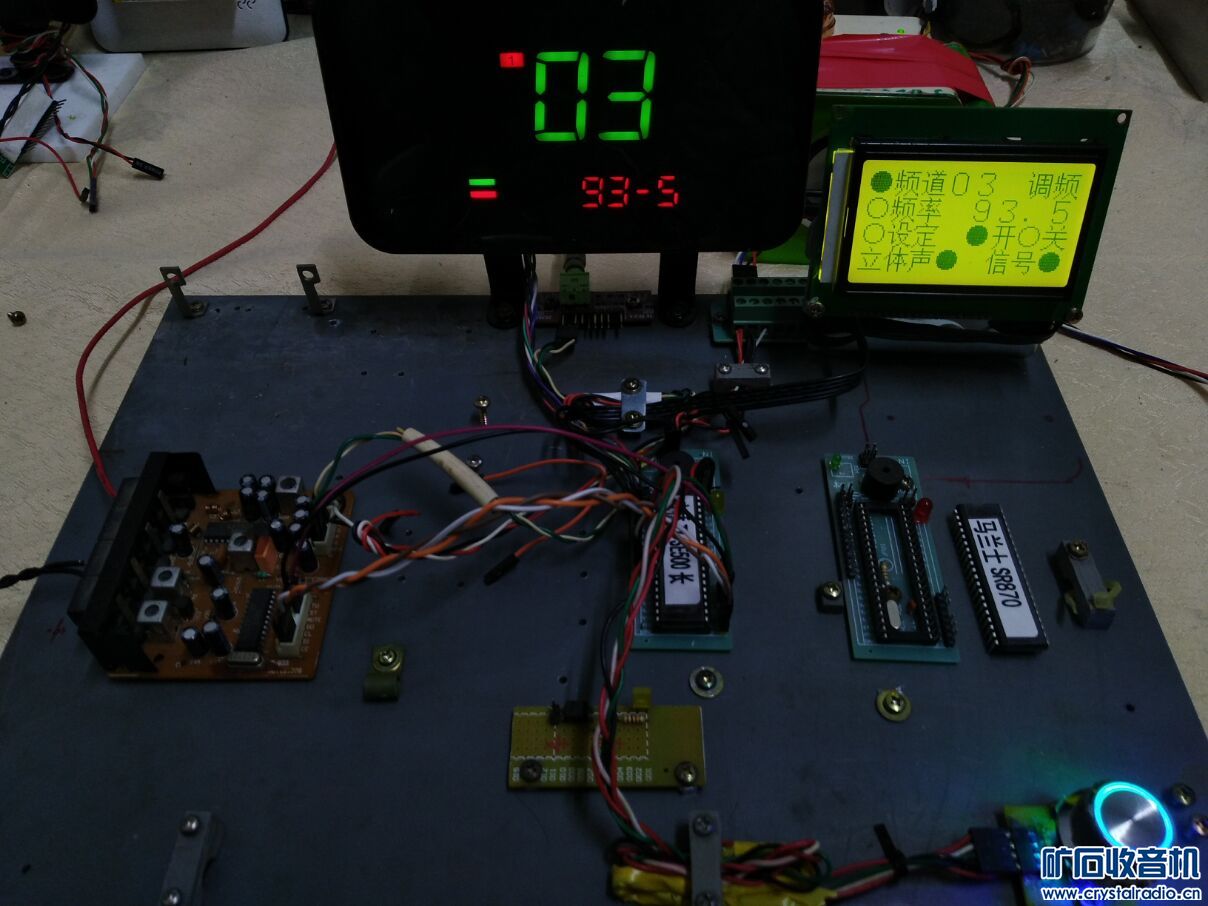

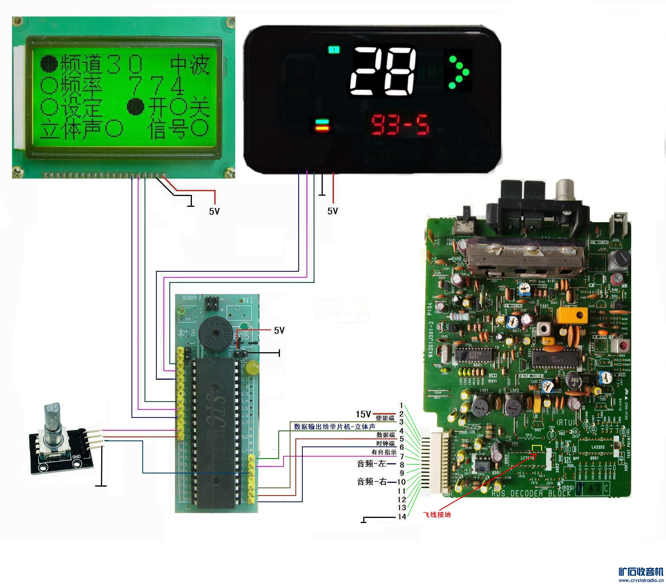

技术记录,马兰士sr-870功放拆机收音板,全板鲜绿,大板有些大,只能把12864液晶挪试验班前面,全部小黄伊娜用料,颜值较高,
可程序和雅马哈一样货色不让省心。
马兰士和雅马哈怎么回事,总感觉硬件设计师和程序员对着干,还是要记录一下,不然我自己很快忘记,此板锁相环用三洋
LC7218,这芯片和以往LC72131,72130等步进寄存器位是相反,72131的调频步进是1000,这7218的调频步进是0001,我折腾
了好久才发现这区别,因为两者中波步进都是设置1001,所以反过来都一样,调频反了就是无声,7218的BO3脚控制静音,BO4
脚控制立体声切换,BO6控制波段。这货坑爹地方在立体声信号输出,走的是7218数据输出通道,走数据通道我就认了!可有台
信号它不走数据通道,独立一根线到端口。程序上又要数据输出7218,又要单片机读取有台信号,比雅马哈还坑。雅马哈好歹立体声
指示和有台指示都走72131数据通道还好处理。 第二坑是马兰士端口无接地,没有就没有吧,见接线图,飞了一个小线,原则上我是
不轻易改动原装收音板任何元件的,不改不出声没办法。第三不算是坑,天线座旁边有个小开关,是接到7218数据输入in2脚,它
是干嘛的呢,原机是切换步进的,现在不需要这样做,它目的是在不增加单片机到收音板之间连接线的数量,告诉单片机这个按
钮拨动了,可以实现其它功能!例如自动定时存台,下次开机就是前一次收听的频道,我没有做这个功能,留着想到其他功能再说吧
。如果您看到马兰士收音板天线座旁边开关做什么功能,有什么创意请告诉我

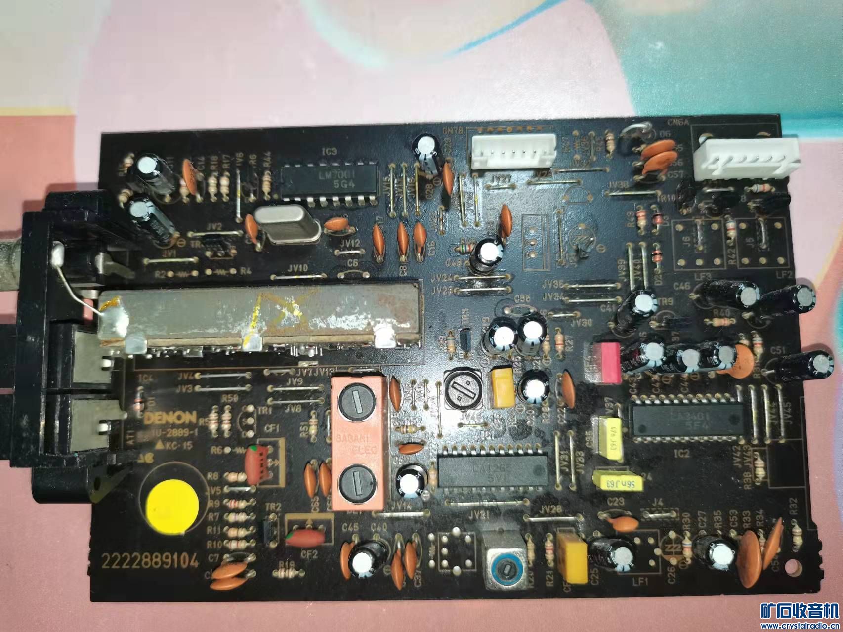

发表于 2022-2-19 17:38:01 | 显示全部楼层
这是其中的两个板子,具体的原拆机机型不清楚
分别是LC72131锁相环的雅马哈和LM7001的天龙,

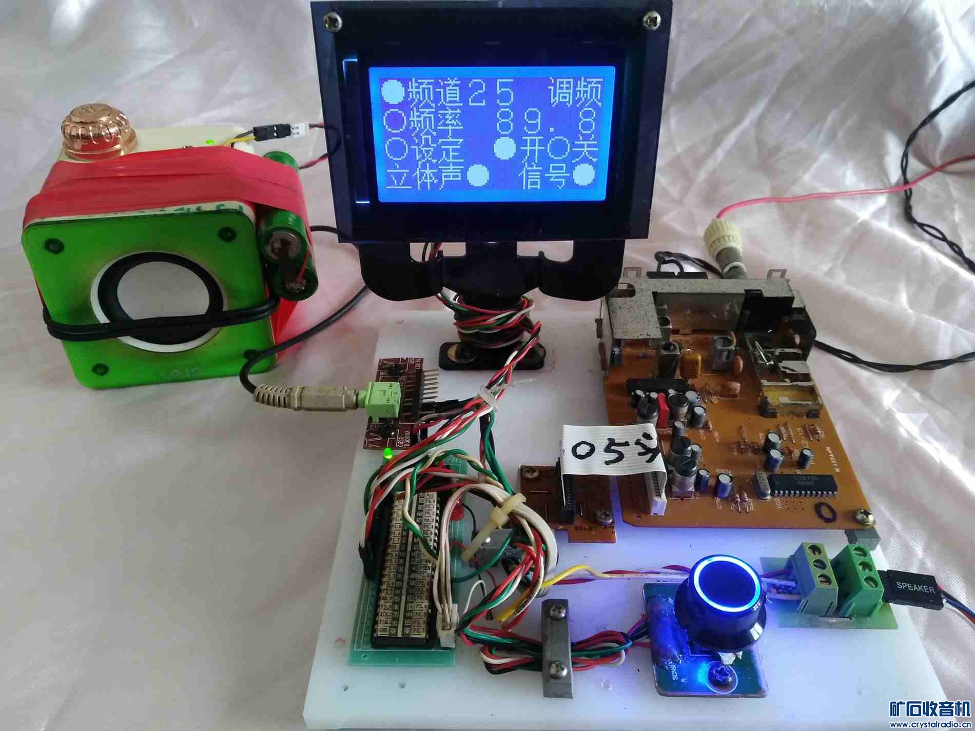

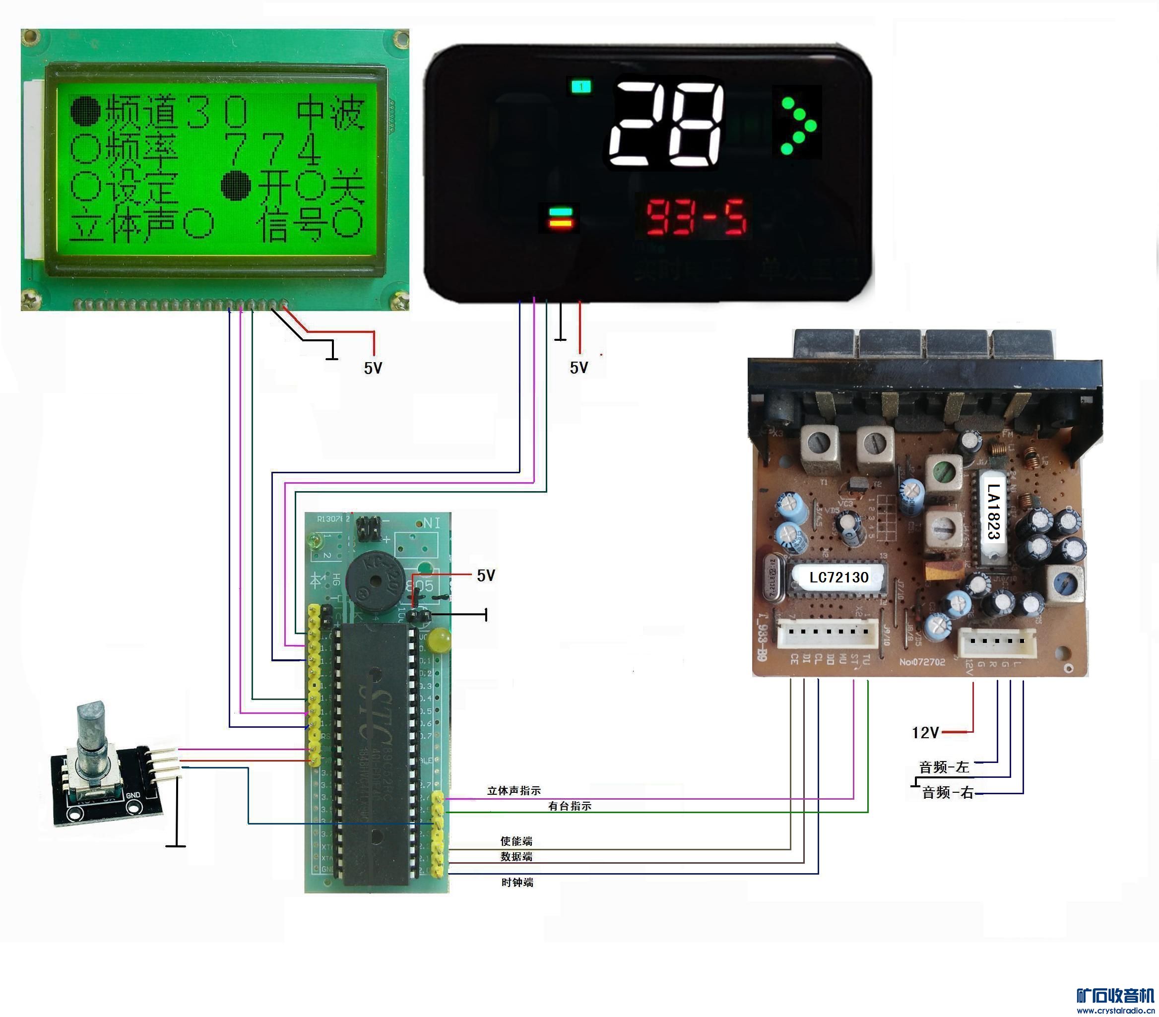

技术记录,国产山水MC-1303C拆机收音头LC72130锁相环定义。这种收音板算比较常见,使用的LC72130像是
72131啰嗦版,BO控制端口多达5个,控制比72131更繁琐一些,真正用到才三个端口,图片这种BO1控制1823
第15脚实现波段切换。BO2控制有些特殊,输出低电平控制三极管截止,防止1823第19脚检波器输出被接地,
如果您改制收音板对此三极管放任不管就是静音无声,BO5脚是LC72130第二数据模式控制的,用来控制1823第
14脚立体声。1823第12脚AGC自动增益输出用来点亮有台指示灯,第8脚没有悬念,点亮FM立体声指示灯。LA1823
总得来说比LA1266,LA1837,LA1851这些前辈集成化更高,连混频高放立体声解码都集成在内,在小型化收音头
多见!不像1837这些前辈还要背一个硕大的米兹米高频头用来混频和高放。也算是技术进步吧,但国产就是国产,
这种收音小板做工真不咋滴,接口更谈不上标准化统一化,换了一种差不多样子收音板的72130定义又变了!
程序都不通用,无语

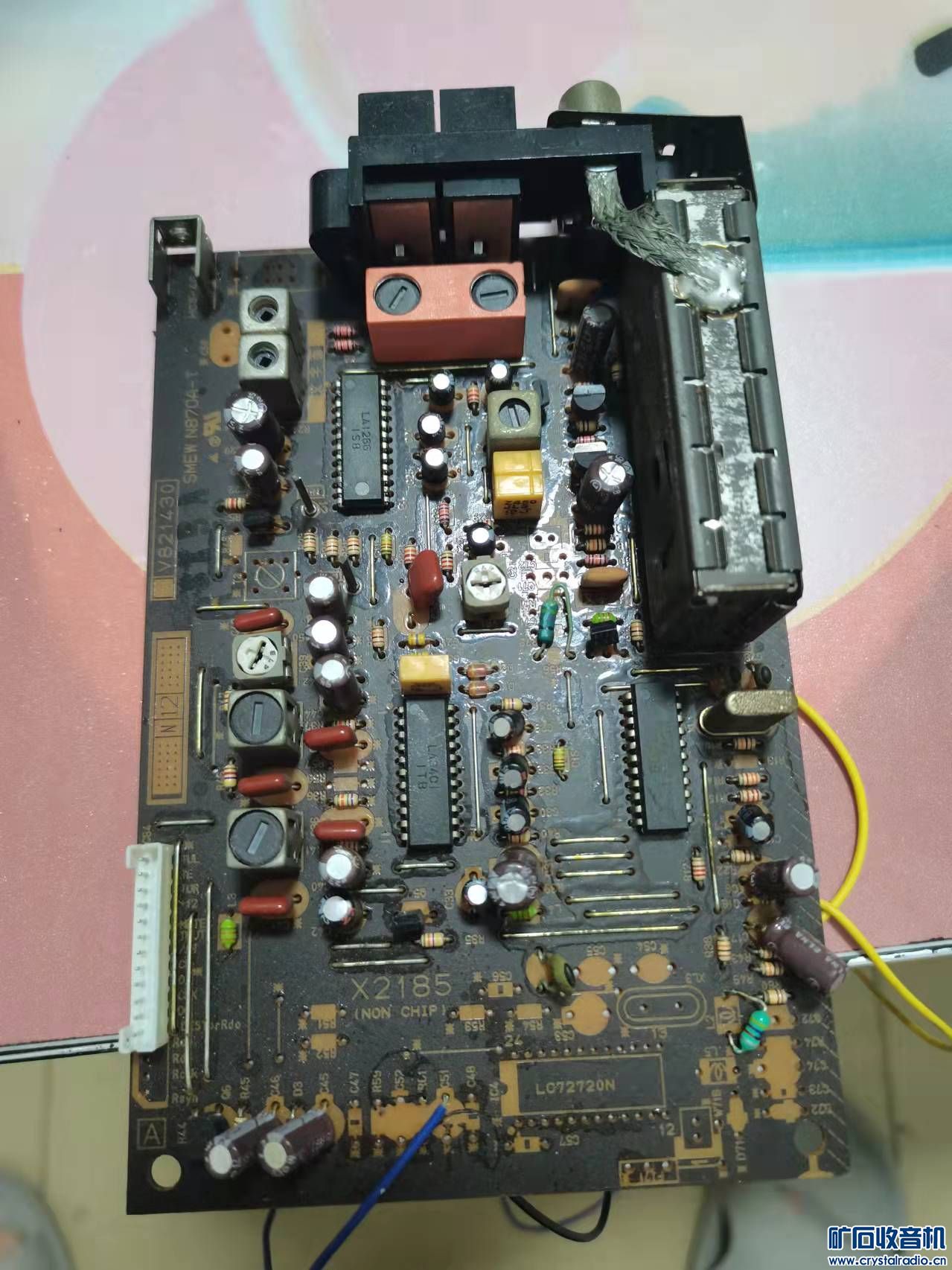

先锋P520功放拆机收音板,LM7001布局和先锋j720小板一模一样,也就是说这两者程序是一样的通用。
这块板子非常大,15公分长度,那时候的先锋设计师好像讲究大为美,一点都不吝啬板子面积,松下
AN7470第9脚是立体声指示灯输出低电平点亮。这脚还有另外一个功能是19khz导频输出,这对于现代
速度纳秒级别的单片机读取这个信号无疑是相当慢,会引起单片机读取立体声信号错误,于是我用了
个笨办法,就用个光耦隔离,也就是说以后只要7470的收音板都得使用光耦隔离读取指示灯,很显然
那个年代的松下工程师只想把芯片尽可能减少引脚数量,更没想到三十多年后我会用高速单片机读取
这个脚。    有台指示灯也是因为串联的电阻,无法完全拉低单片机的读取脚电平,没办法还是光耦上。
老一代的收音板接口还是比较麻烦的,先锋j720小板LA1836驱动能力就很强,免光耦直接通讯单片机。
