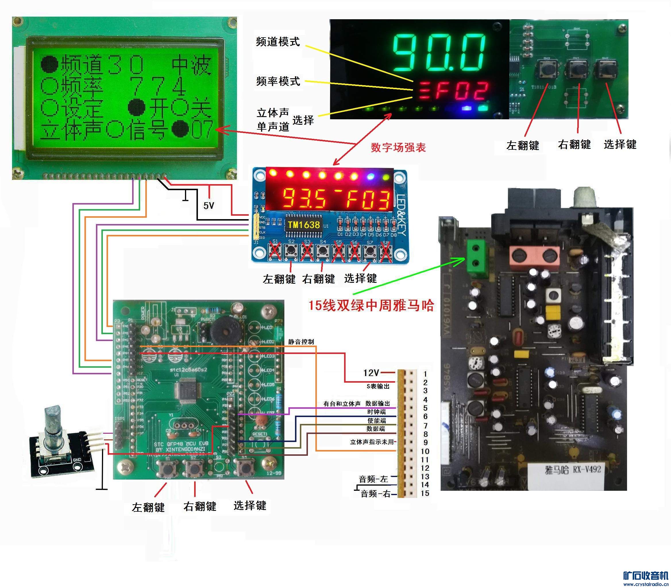

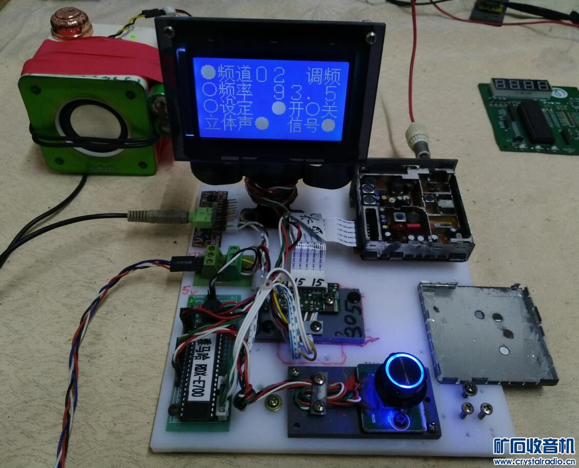

 楼主| 发表于 2022-9-25 23:23:00 | 显示全部楼层
单片机12C5A60s2-雅马哈-15线-RX-V49---2.JPG QQ截图20220925224706.jpg QQ截图20220925224537.jpg
雅马哈功放拆机收音板单片机控制套件,最显著特点就是双绿色鉴频中周,数量非常多而常见,虽然长得一样,但互相
还是有区别的,雅马哈收音板我暂时只发现两大类,15线和16线,大体一样只是接线顺序不一样具体看我示意图,雅马
哈收音板是我见过的收音板中为数不多的接口端有s表输出的收音板,另外只发现安桥305收音铁盒和马兰士SR5200收板
具有S表输出,第一代控制板我是用stc89c52单片机,没有场强显示功能,其实这个功能不重要,我仍然大改动把程序移
植更先进STC12C5A60S2,利用内部模数转换实现场强表功能,刷新方式和有台指示灯和立体声指示灯遇变化再刷新,其
它存台和显示模式和第一代程序一样,支持最常见的TM1638数码管模块,三个按键集成,可以不使用单键飞梭,进一步
减少接线数量。我还是把操作模式写一下。         操作模式菜单一共三个。
                                模式1:频道模式,开机默认进入频道模式,单键飞梭或左翻键和右翻键实现高速选台
短按选择键会进入      模式2:频率模式,单键飞梭或左翻键和右翻键实现频率调整,中波到头自动进入调频波段,选中
                               频率后长按选择键或长按单键飞速存台至当前频道,这种存台模式是灵活的,任何频道可以随意存
                               中波和调频,下次开机会优先调出最后存储的频道。
再短按选择键会进入  模式3:单键飞梭或左翻键和右翻键强制立体声和单声道切换。
                               长按存台频率只能在模式2中使用,在1模式和3模式长按无效。   还有隐藏功能模式:以后再说吧
                                单键飞速按下等于选择键

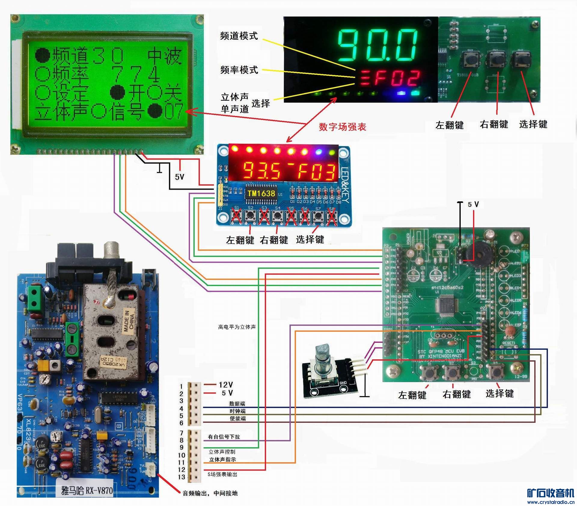

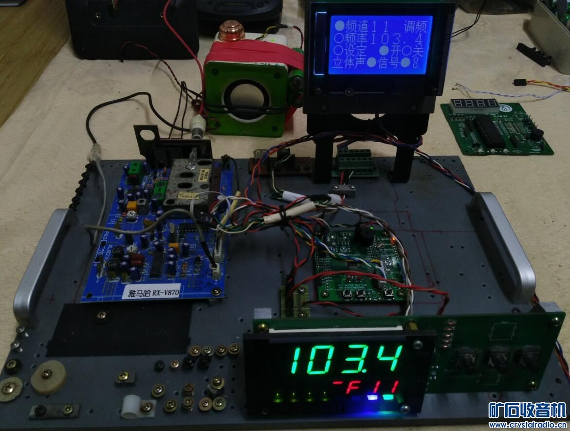

 楼主| 发表于 2022-11-15 21:22:42 | 显示全部楼层
雅马哈RX-V870收音板,比较老,一般情况下不推荐使用,因为带s表场强输出,所以我在stc12c5a60s2单片机
汇编了程序,内部ad转换场强显示,TM1638驱动高亮数码管和8个LED显示场强,三个矩阵控制按钮,同时驱动
字库型12864通用液晶屏,也可以传统单键飞梭控制,三洋老款LM7000锁相环方案,老款收音板设计有点坑,
同时需要12v和5v供给电压,后续雅马哈收音板都只要12v。立体声控制并没有走LM7000数控通道,白白多拉一根
线,众所周知的奥林巴斯混频头,我就不讲了,这个收音板我遇见很多,有个提示给大家,这种收音板一共两种,
蓝色基板和白色基板,蓝色基板就是图上的,频率范围是国频,可以正常使用,还有一种是白色基板是日频,板载
奥林巴斯混频头也是日频的,就不要玩了,内部有个白色小飞线,虽然可以改变线圈上信号源统调成国频,我觉得
没必要,国频的雅马哈一大堆多了去了又不贵,何苦找个日频来改和自己过不去
