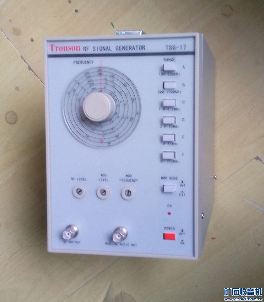

非常不好意思,关于短波的问题,现在还不能如实予以回复。虽然,过去也做过不少,但三天不摸手艺生,抄袭教科书或依着葫芦画瓢地弄个数据来敷衍了事,不是我的风格,也没那种勇气。既是弄个仿真,也免不了与实作相左。何况,己不欲,或己未欲,都勿施于人。
不过,短波和调频早已是几年前,做69型系列时计划好了的。既然夸下海口,就不能放空炮,三、四年来,68、69、70、71、72型系列,有计划地制作了几十台机型和验证了大量的电路,几乎涉及了常见的所有模拟中波电路。中波已至瓶颈,今年就开始了数字调频调幅机和短波模拟机的折腾。为了较精准制作,不给予大仙口实,免得引起口角,特又购置一台全新高频信号源。目前已正在进行短波模拟机的摸索,不久便有消息与玩友交流。
