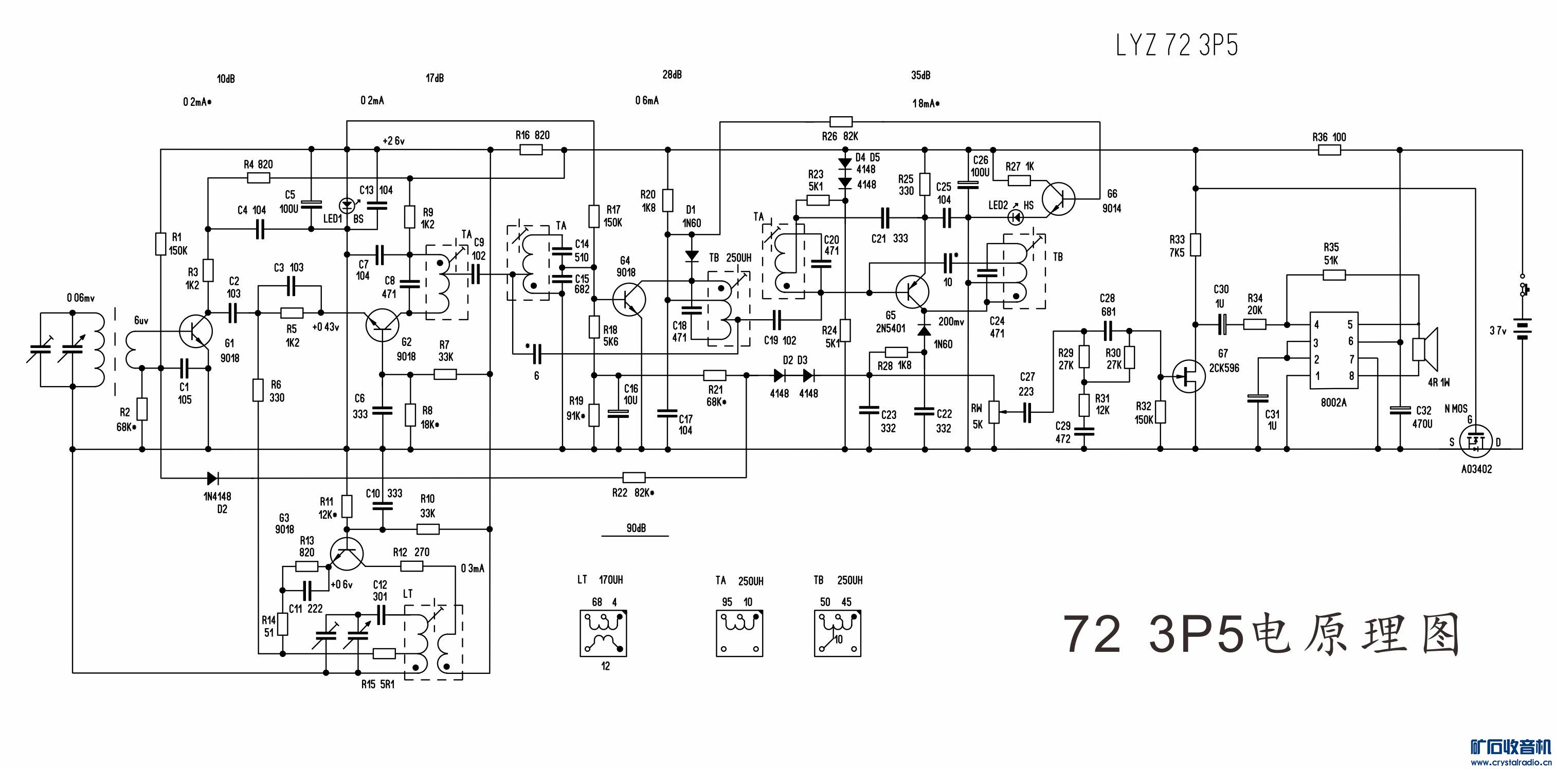

发表于 2021-7-16 21:53:12 | 显示全部楼层
看了您发在优酷的折腾3P5视频,直观感觉,自制的中波收音机做到这个程度已经可以媲美产品机器了。
我下载了您该机的sch和pcb,据此做了一份高清的(300dpi)图纸,供大伙能在手机上浏览。格式有jpg和PDF两种,大家根据需要选择。
72 3P5.pdf (533.57 KB, 下载次数: 534)
回复 支持 2 反对 0

发表于 2021-7-17 14:14:04 | 显示全部楼层
3p5的故事,那篇贴子里提到中周Q值做到了160,不知是否能实现,这个才是密一样的3P5的密中之密。
发表于 2021-7-17 14:36:41 | 显示全部楼层
     现在的10×10中周采用铜线绕制,q值可达到110,猜测3P5的中周采用了银线绕制?好像七十年代的一块银元可换三到四元银民币。
发表于 2021-7-17 16:53:44 | 显示全部楼层
我这直性子憋不住,发点“不同声音”。老爷子的这款“3P5”折腾得效果比较好,说明对3P5原电路修改得好,无论是退耦电容的改动,还是中低放部分电路的改动(加了晶体管、场管和集成),都说明改动是成功的(同时也从一个侧面说明了原电路的不成功)。但这并不意味着原3P5电路的成功。评价一个电路好不好,不能用改动电路和元器件之后的效果作为尺度。截至目前,除了我尝试的那个3P5电路,是照本宣科而效果并不理想外,其他所有取得比较好的效果的“仿制”(包括苏老师等大咖们的“仿制”),其实都不是仿制,而是改制。所以,3P5原电路究竟好不好,神不神,依然是个“未解之谜”。我尝试解了一下,觉得它“不神”,以平常心代之即可。当然,我的水平极其有限,不足为训。如有“好事者”亲自变革3P5这个“梨子”,我将十分期待。
我还是坚持我的观点,如果3P5是个非常优秀的电路,任何人(包括作者本人)都没有理由不让它“重见天日”。是金子总要发光,压是压不住的。如果因为“政治气候”3P5当年没有问世,那么后来气候适宜了,该问世还是要问世的。但事实上并没有问世。这说明了什么?
