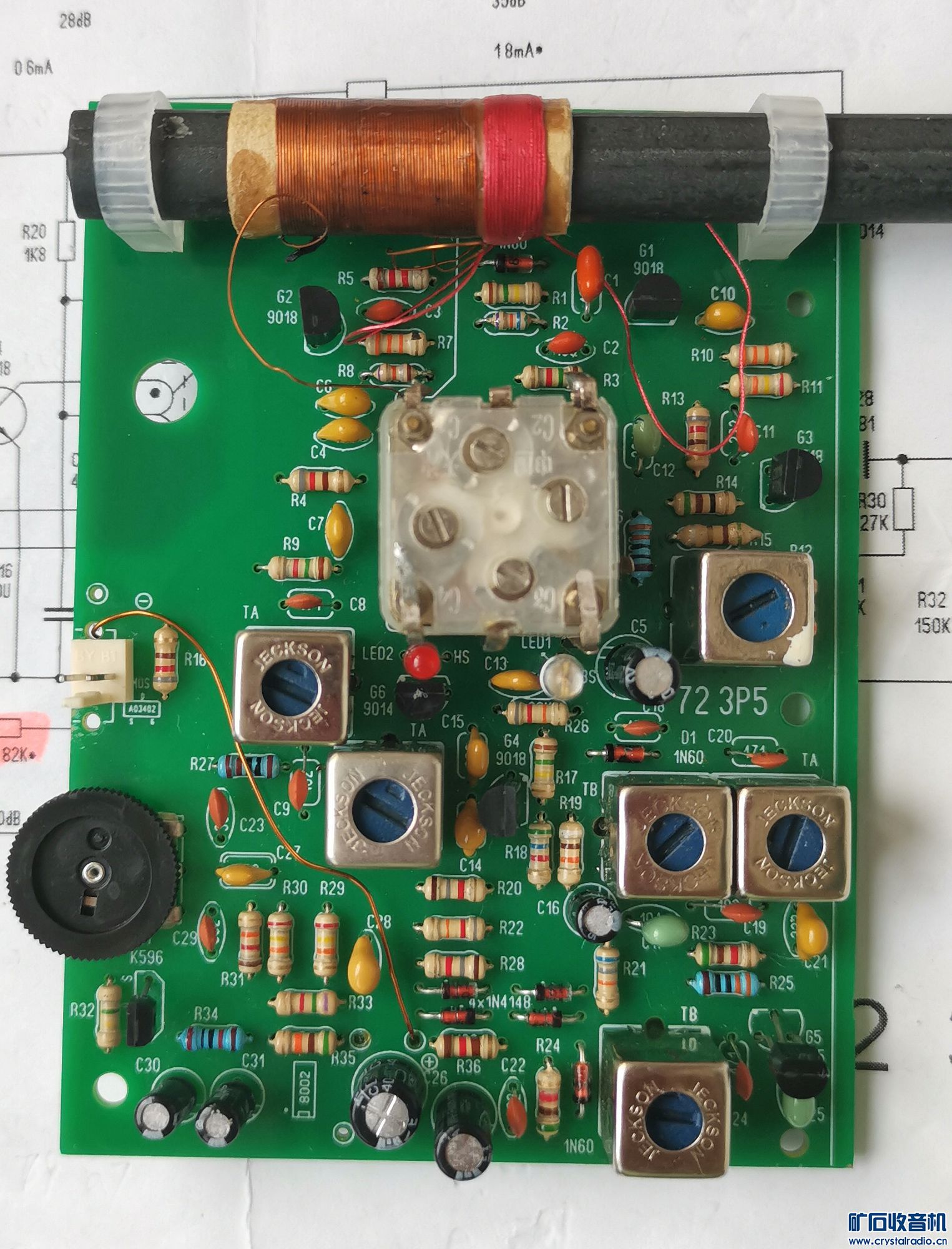

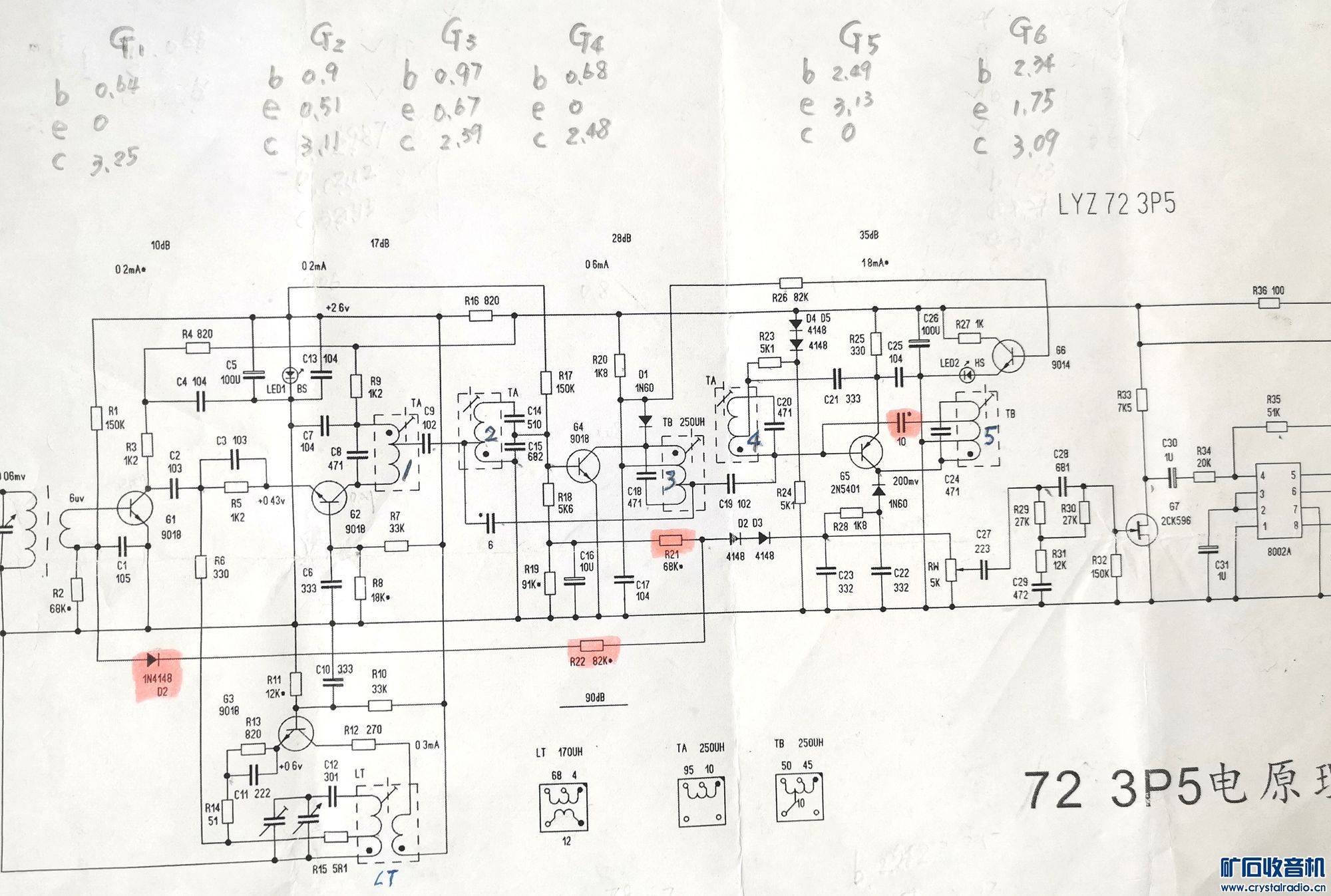

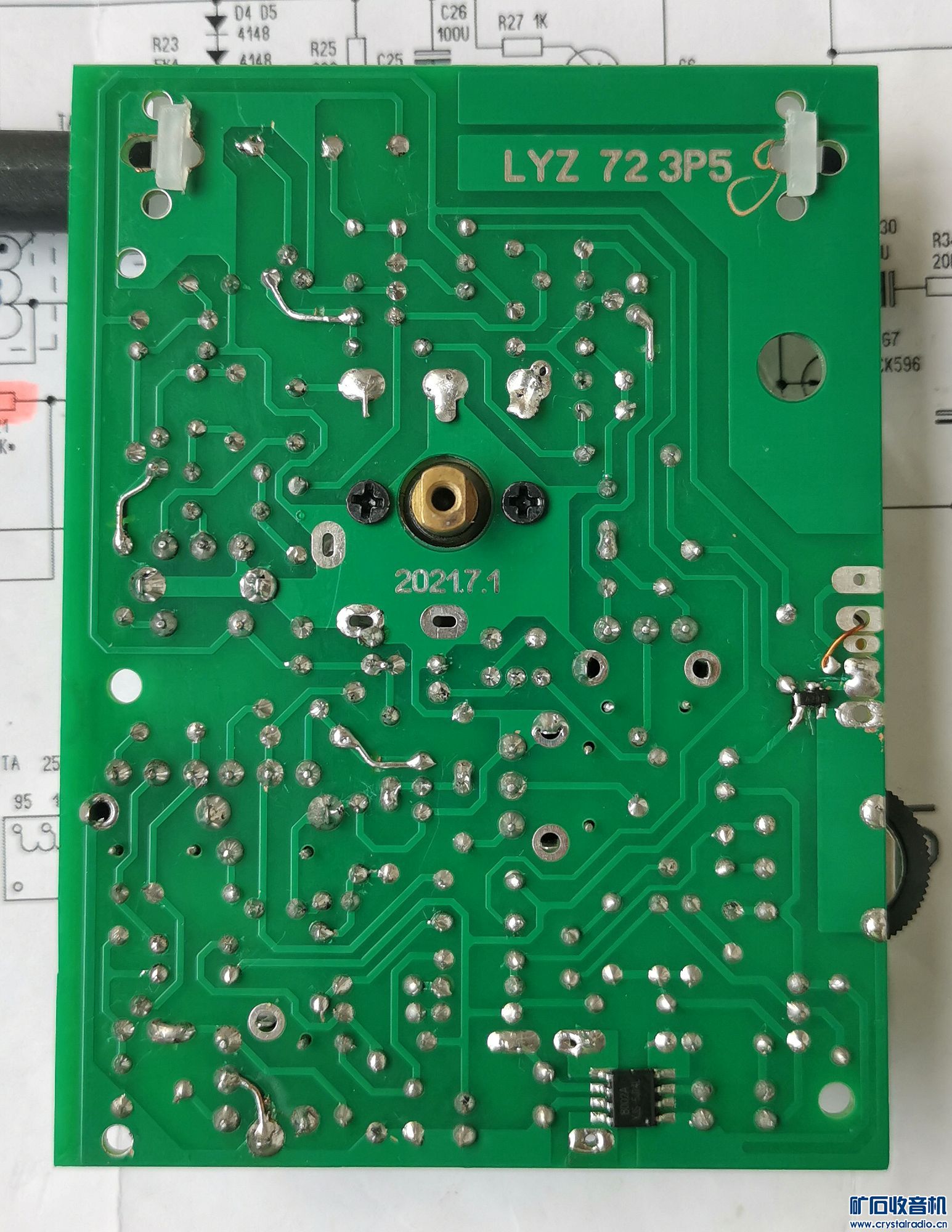

木老师您好,仿制72 3P5收音机时遇到一些问题,希望得到您的帮助,先行谢过。
问题如下:
    1、全部元件焊接完毕后检查各三极管各级工作电压,数据如下图,G5集电极电压仅为2.5mv,与图中200mv相差甚远,不知如何调整。
    2、整机工作电流仅有8mA左右,中频455KHz,声音小;功放部分正常。
    3、原理图与PCB中个别元件有差异,如R21、R22、R25,我是按照原理图中数值调整的。
希望得到您的帮助,祝您事事顺利!
 楼主| 发表于 2021-8-8 11:41:52 | 显示全部楼层
问题如下:
    1、全部元 ...
您好!昨天忙于一个烂尾工程,很晚才上网查看,让您久等了。
3P5与常见电路的区别在于共基混频和集电极输出的大信号检波,以及较为特殊的中周。
我忘记标注中周是底视图,抽头比例可不变,总电感量应准确,总匝数应根据磁性材料修正。引脚和起始端不能错。
各级的工作点以集电极静态电流为准,可利用集电极和发射极电阻的电压换算。由于 G4中放1受AGC影响,测试集电极电流应在无信号时。
检波二极管前的200mV数据,不是G5的集电极电压,是计算增益的参考值。
中频的校正,最好有信号发生器,在短路振荡时进行,并以示波器测试检波二极管前的波形幅值,或用万用表测试检波二极管后的直流负压。不提倡用耳朵听声音大小。
R20是中放1供电退耦,也利用其来控制调谐指示的起控点,1K8是原3P5数值未改,应在中放1集电极静态电流确定后,调整R20使调谐指示发光管(最好用电压低的红色)微亮,大约是2~3K。中放1集电极静态电流也影响起控点。
发表于 2021-8-8 11:52:07 | 显示全部楼层
3P5与常见电路的区别在于共基混频和集电极 ...
谢谢木老师的回复,中周是按照底视图绕制的,电感量符合要求,中频是用扫频仪调试的,我再逐级检查一下集电极的电流和R20的工作状态;再次感谢!
