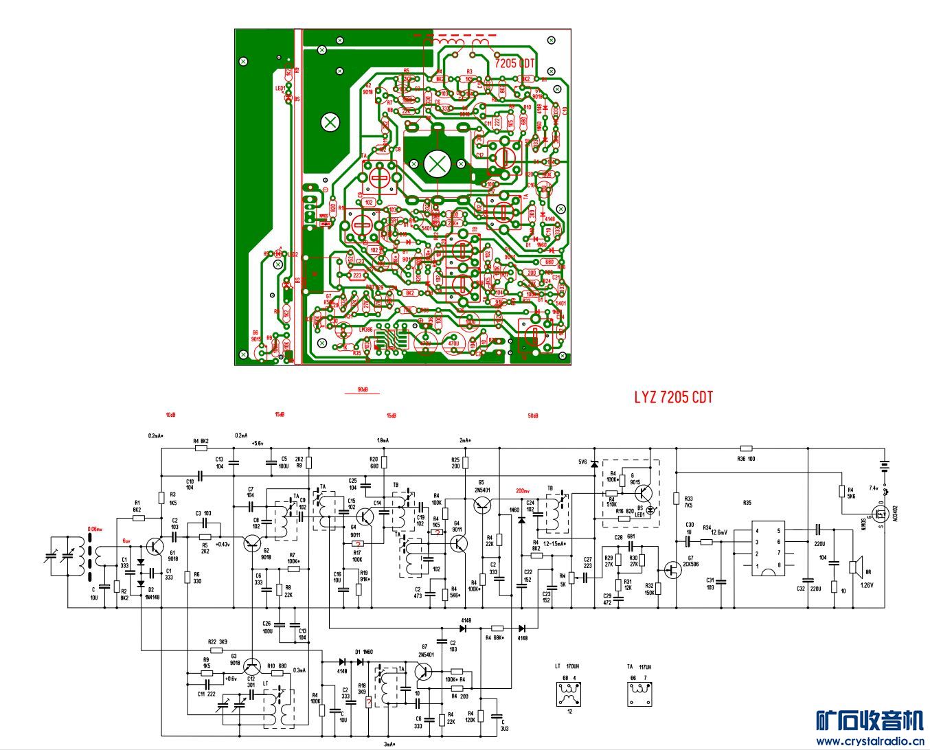

       小议3P5与超动态的不同之处
       坛友rjphsxx提出的这个问题,仅斗胆谈谈自己的实作认知,而不是抄录复写网上书中的理论。妄议神作,心虚理屈,但良知还在,知道如何摆正心态和自己的位置,克服狂妄自大的恶习。由于历史的原因,初中未毕业,虽折腾收音机近六十年,但只是一江湖郎中,雕虫小技不足挂齿。对于模拟收音机电路也仅有认知,无法从理论上畅谈。
       超动态与3P5都出自曹大师之手,“怪机”3P5问世在前,超动态在后。两者有共同之点,也有不同之处。
3P5出于七十年代中期,当时老百姓囊中差涩,购买力低,设计得计较成本。超动态诞生在八十年代初,全国的多数职工都涨工资了,设计也阔绰多了。话说3P5怪,这超动态也就越发“怪异“。
       以机型论,3P5是4.5v便携式,超动态是27v台式,音量音质无可比性。能相比较的是收音部分的灵敏度和选择性及失真度。
       两者同属大信号检波机型,其高放、混频及振荡基本上一样。AGC方面,3P5仅是反向直流控制。超动态则又增加了衰减式交流信号控制,在超大信号下(比如加上外天线)更胜一筹。加外天线超远程接收,爱康木老师深有研究,更有认知。
       虽然,超动态在中放2多用了一个三极管,这是因为中放1的增益太小,不得不提高中2的增益。中放1的增益太小的原因是采用低抽头中周,导致中放1的输出阻抗极低,信号损失很大。全机6个中周采用一个型号,利弊共存,仁者见仁,智者见智,褒贬不一。但就两者的整体增益和灵敏度及选择性而言,伯仲之间而已。
       仿制难易而言,3P5难在网抄误传,尚无准确资料,全凭仿制者的感觉去定成败。超动态则不乏制作的详尽资料,但较为复杂,仿制成绩又依赖对其电路的理解和融会贯通。 超动态由于共发共基级联中放原因,供电要求高于3P5。
       这两款机型,制作都有难度,成功者不失为高性能“神机”,而在失败者的眼中,就是一“破烂“。
