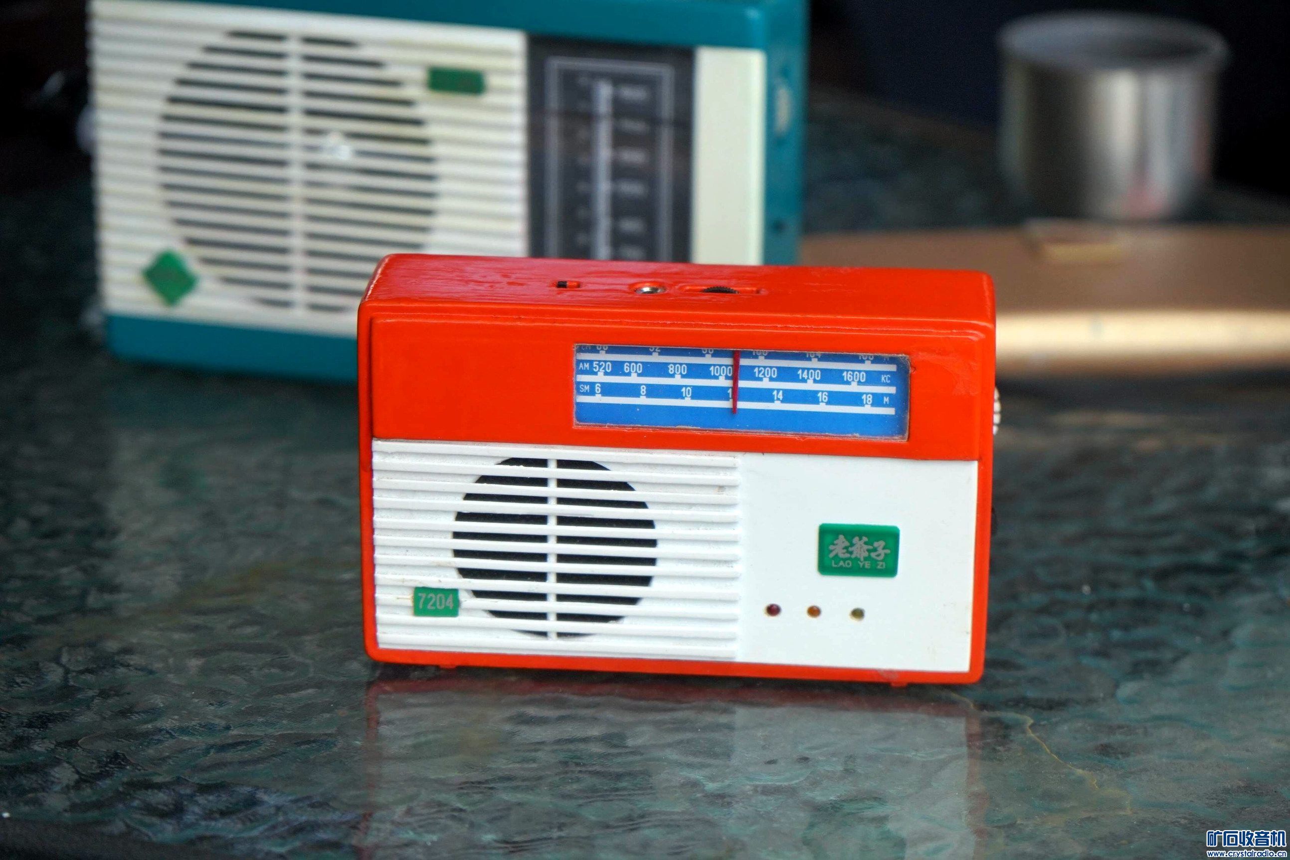

 楼主| 发表于 2021-11-18 08:11:34 | 显示全部楼层
ysh 发表于 2021-11-17 23:22
老爷子还在仿T51的机器吗?您说它性能如此之好有些心动想折腾一下。您就领个头吧,我跟。
半年前就制作了多款,其中的7204三波段机,还参加了第九届仪电缘矿友联谊会的展出,并得到不少矿友的认可。
有关资料请参考:
制作数字收音机的失落与感悟---7202记 - 〓晶体管与集成〓 - 矿石收音机论坛 - Powered by Discuz!  http://www.crystalradio.cn/forum ... &extra=page%3D1
分享KT0936MB9数字机PCP文件 - 〓晶体管与集成〓 - 矿石收音机论坛 - Powered by Discuz!  http://www.crystalradio.cn/forum ... &extra=page%3D1
请教:数字机芯片KT0936M的应用 - 第3页 - 〓晶体管与集成〓 - 矿石收音机论坛 - Powered by Discuz!  http://www.crystalradio.cn/forum ... amp;page=3#lastpost

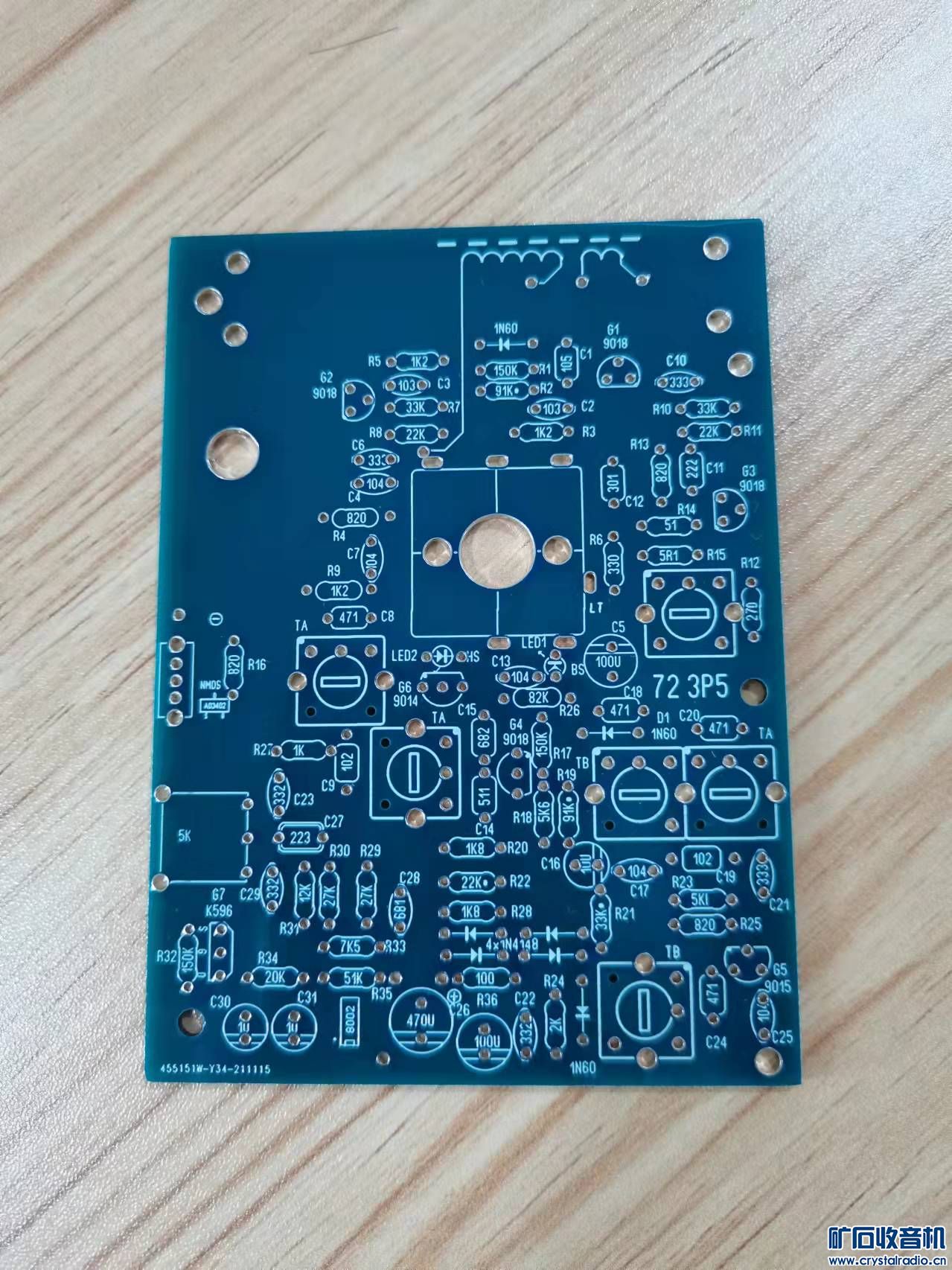

发表于 2021-11-18 14:54:53 | 显示全部楼层
我也用楼主的PCB文件打样了5片。
有时间焊1片试试。
发表于 2021-11-19 21:56:52 | 显示全部楼层
请教老爷子,C31的极性是否相反了?
 楼主| 发表于 2021-11-19 23:11:12 | 显示全部楼层
fjwzh82 发表于 2021-11-19 21:56
请教老爷子,C31的极性是否相反了?
谢谢挑错!
不过,没有反啊。C31是D8002的基准电压2脚的稳定电容,安装时应尽量靠近2脚。其容量取值小,稳定性差;容量大会在开机时延时开启功放,有防冲击作用,4.7uF时约为1~2秒,视芯片而各异。
由于贴片芯片多配贴片电容,因为电解难以微型化,所以原厂资料为无极性贴片电容,比如22uF都用无极性贴片。
用电解电容的原则是以两端电动势为基准,C31的正脚接芯片2脚,电压是+2V(供电的一半),负接地是零电位,所以C31没有接反。
也许您说错了编号,或许是别的电解,烦请再找找出错的元件,自己弄的东西很难自查出毛病。谢谢!
