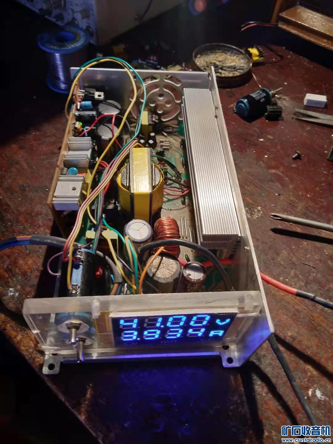

   在大家同行的帮助下终于算成功了,最终效果图发上来。现在唯有一点不足就是电压超过35V后加大负载时电压跌落。电压调至最高58V,加大负载,电压跌落至45V,电流4.2A(调流电位器调再高也不起作用),功率管和变压器不热。12V时带载能力好,上10A都没问题。
    我刚才电压调至5V时加载12V100W的灯泡,电压上升至12V电流8A,功率管开始升温,变压器不热。
    这说明低压加载电压就升高了,高压加载时电压就降低了。而且不同的电压点和电流点上电源有高频响声(响声是在主变压器上)。是什么原因?
    以前我改造的一个电源是推挽式的,上管是用来蓄能的,下管是用来释放磁能量的。和音响的功放差不多,300V直接加在功率管上,也就是300V没有中间电压,只有一个滤波电容。推动级是用两个独立的变压器,芯片我改用了TL494(原来的是固化到聚酯里面的没型号,坏了。),没有重新绕主变压器。把原来的绕组进行了串联,电压最高能调至44V。调流调压都非常稳定,一点响声都没有。就是变压器和功率管稍微容易发热。一直用了几年了。
    整整耗费了我两个月的时间,腊月里本想在假期没事干就自己给自己找了这活,没想到接了个大活。13009烧了上10只了,494烧了两只,变压器重新绕了N遍。干这活就得不厌其烦。

发表于 2021-3-25 17:34:03 | 显示全部楼层
普通教员 发表于 2021-3-25 11:34
在大家同行的帮助下终于算成功了,最终效果图发上来。现在唯有一点不足就是电压超过35V后加大负载时电压 ...
电源没整好吧?按3.5V/匝计算,15匝能在50V时满功率输出。另外,调5V带载会升到12V不知是什么概念,是不是电源低压时间隙工作?
 楼主| 发表于 2021-3-25 18:54:51 | 显示全部楼层
whmks 发表于 2021-3-25 17:34
电源没整好吧?按3.5V/匝计算,15匝能在50V时满功率输出。另外,调5V带载会升到12V不知是什么概念,是不 ...
原装的是12V3.5圈。现在是低压时加载电压就升高,高压时加载电压就降低。不知什么原因。
发表于 2021-3-25 19:05:22 | 显示全部楼层
用万用表监测一下2脚电压,调好5V是多少,带载后是否也会变高。
