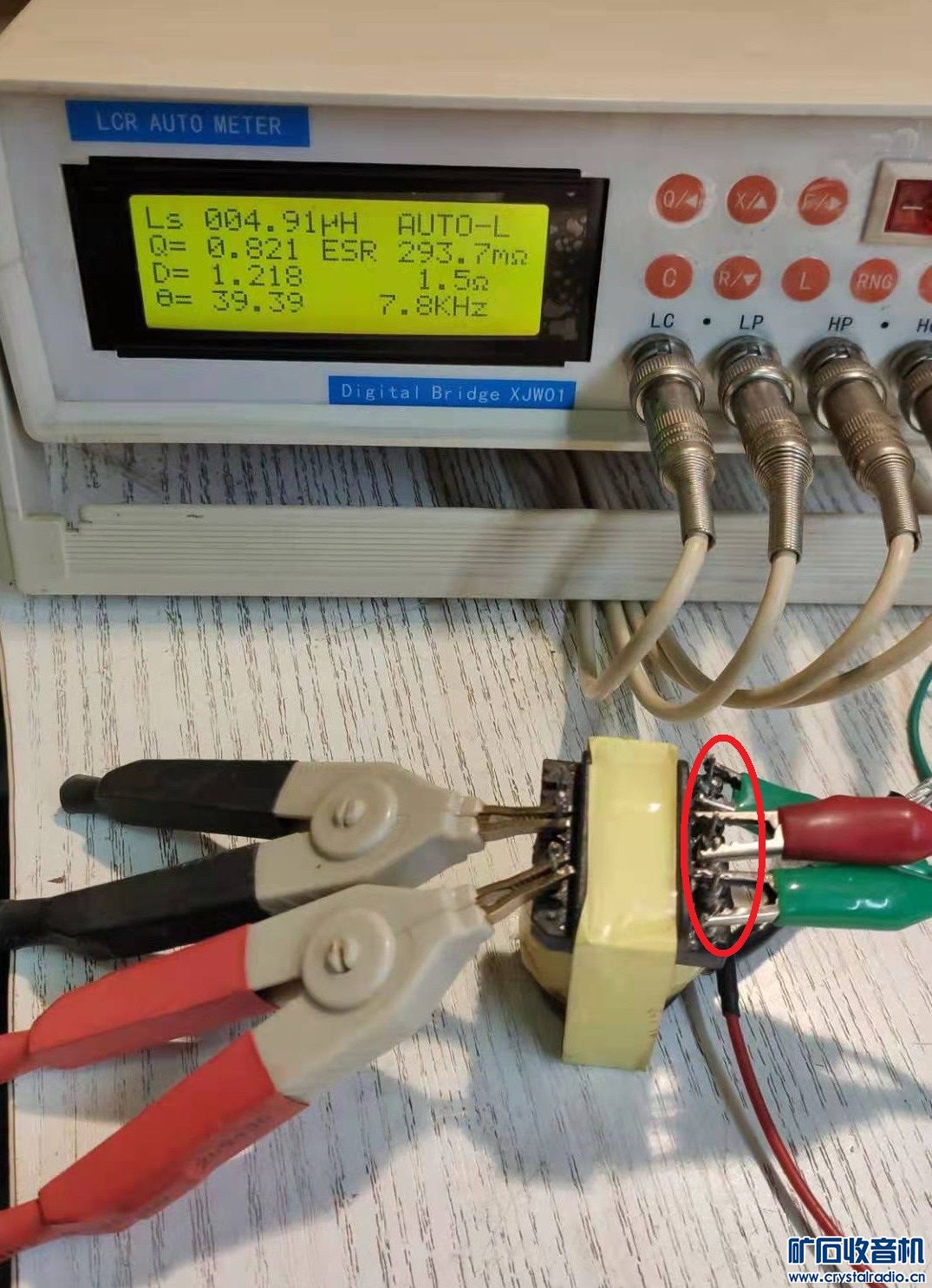

发表于 2021-3-21 21:19:42 | 显示全部楼层
普通教员 发表于 2021-3-21 21:00
我刚才试了。开路和短路的情况下,一个绕组的电感由26uH变为18uH 。

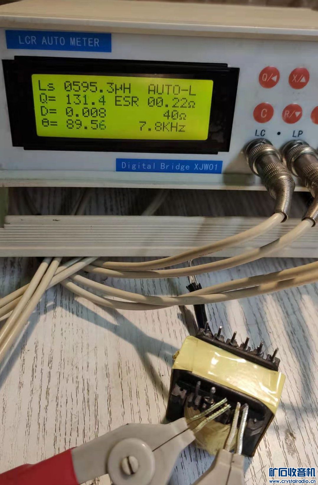

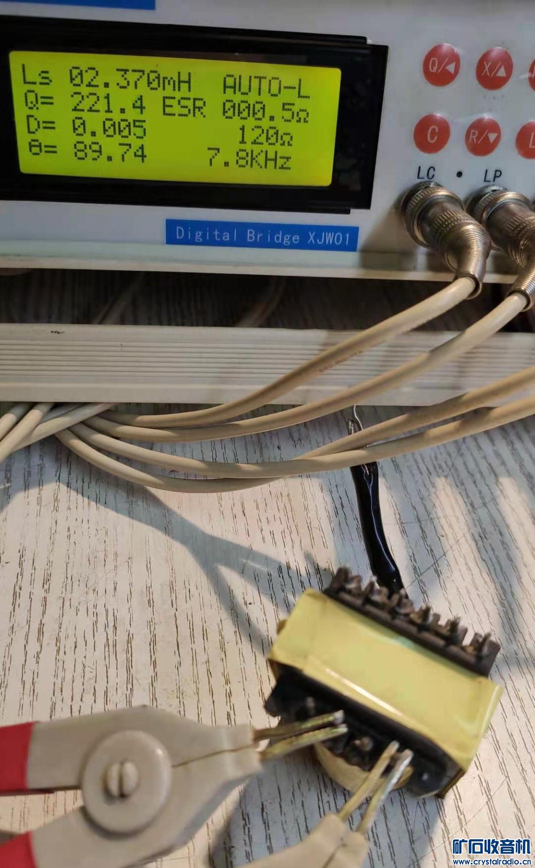

找了个半桥变压器,模拟、复现您那变压器的奇怪测量结果。
一:所有线圈完好,不存在短路时
1、LP1电感量,594uH
2、LP2电感量,595uH
3、LP电感量,2.37mH

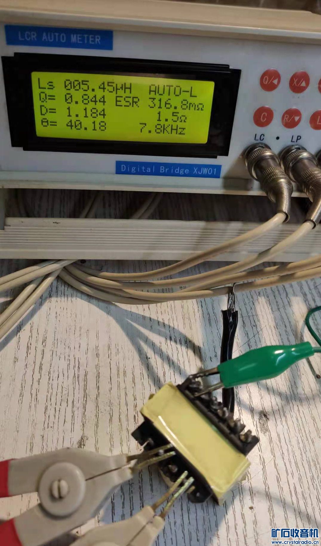

二:鳄鱼夹短路一个副边绕组,模拟匝间短路
1、LP1电感量,1.8uH
2、LP2电感量,3.8uH
3、LP电感量,5.5uH
以上,即使没动初级绕组,只要重绕的副边绕组有匝间短路现象,就会影响初级电感量。
影响的大小与短路点位置有关,像以上的“模拟”是完全短路一组线圈起止端,初级电感量会断崖式下降,实际已经接近变压器的漏感。

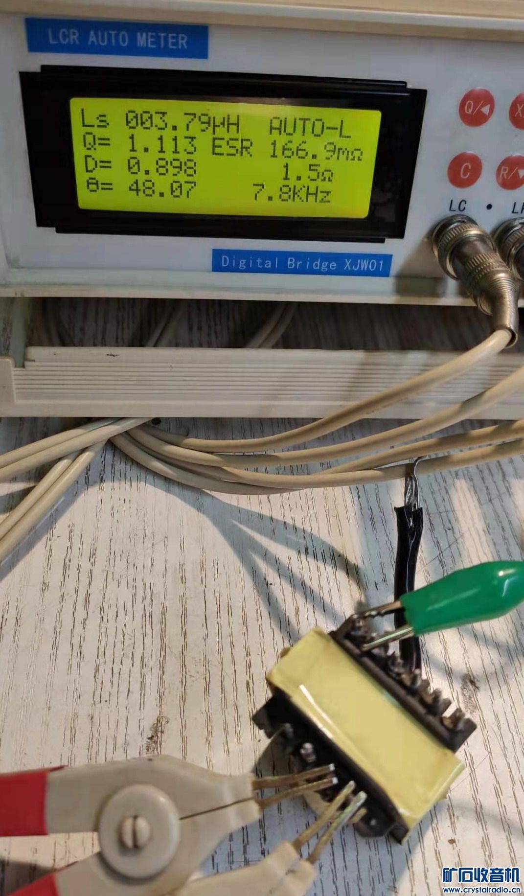

三:已经存在“匝间”短路的情况下,再增加短路绕组,模拟您附加绕组短路后的测试
初级电感量由5.5uH变为4.9uH,变化不大。变化幅度小于您的测试,是因为前面的“模拟”已经不是匝间短路了,而是整个绕组短路,初级电感量已经接近漏感,没有下降空间喽。
您测量结果,是不是和模拟匝间短路的结果很像?
所以怀疑是存在匝间短路,当然只是个人判断,仅供参考。
