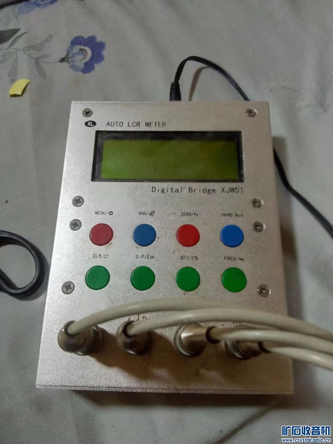

bg1trk 发表于 2021-3-21 19:45
鉴于您改过变压器,提醒一下,匝间短路会造成电感量下降,短路的位置不同,电感量的下降幅度不同。
有 ...
我用的是网上买的R、C、L表测的。变压器里面总共有四个绕组。初级两个。次级两个。电感量我是同时测了初级和次级。下降比例相同。绝缘方面估计没有问题。因为每组我绕的时候绝缘做的很好,绕后我用摇表测了互相没有漏电。一直没有动的是初级的一半,因为那组是原装的绕组,被胶带包的严严的,没必要再重新绕。
