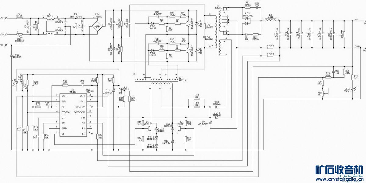

我把一个12V40A的开关电源改造成了调压调流的了。现在调压调流都正常了,只是推挽功率管有一个在小功率输出的时候都发热快。输出12V时接一个12W的负载不一会其中一个管子就很热了。两管的基极电压负相同(0.65V)波形相同。从TL494的输出至功率管的基极查遍了波形电压都一致的。变压器原来的12V共绕7圈,3.5圈处抽头。我现在绕成30圈,15圈处抽头。电压最高至82V。输出电压12V时加12W的电阻丝,刚加载时有思思的响声,过一会就不响了。或者随着加大电流也就不响了。由于电源还不完全好。不敢电流调的太大,一直限制在3A。也不敢长时间用。不加负载输出接一个2K的电阻,过好一会功率管不太热,变压器很热,这时功率管基极电压负0.2V。
      这个电源原来芯片供电是和主输出一体的,我现在改成独立供电了(12V)。
      电路大概和这个一样。请高手和老师能指点迷津。

发表于 2021-3-21 21:19:42 | 显示全部楼层
普通教员 发表于 2021-3-21 21:00
我刚才试了。开路和短路的情况下,一个绕组的电感由26uH变为18uH 。
找了个半桥变压器,模拟、复现您那变压器的奇怪测量结果。
一:所有线圈完好,不存在短路时
1、LP1电感量,594uH
2、LP2电感量,595uH
3、LP电感量,2.37mH
二:鳄鱼夹短路一个副边绕组,模拟匝间短路
1、LP1电感量,1.8uH
2、LP2电感量,3.8uH
3、LP电感量,5.5uH
以上,即使没动初级绕组,只要重绕的副边绕组有匝间短路现象,就会影响初级电感量。
影响的大小与短路点位置有关,像以上的“模拟”是完全短路一组线圈起止端,初级电感量会断崖式下降,实际已经接近变压器的漏感。
三:已经存在“匝间”短路的情况下,再增加短路绕组,模拟您附加绕组短路后的测试
初级电感量由5.5uH变为4.9uH,变化不大。变化幅度小于您的测试,是因为前面的“模拟”已经不是匝间短路了,而是整个绕组短路,初级电感量已经接近漏感,没有下降空间喽。
您测量结果,是不是和模拟匝间短路的结果很像?
所以怀疑是存在匝间短路,当然只是个人判断,仅供参考。

思路还待改进,变压器有短路是两管都有问题,因为是紧耦合,任何短路两管管子的表现都近似,一个管子热就能简单判断变压器正常
一个管子热最该检查的是变压器次级匝数不对称,或者次级整流管一臂开路,使变压有直流成分引起饱和,才会出现一个管子热

看你前面的测试情况,可以知道你已接近成功。但由于你采用的调节电压方案有天生的缺陷,因此,无法保证在整个可调输出电压范围里稳定且良好地工作。具体就是,当你给低电压输出调好那些rc补偿、能稳定工作后,将会发现,高电压输出因为负反馈不足,性能偏差(输出内阻过高)——你现在的电源已呈现出这种趋向。当你解决了高电压输出性能差问题后,则会因为负反馈的加深,只要稍调低输出电压,就会出现工作不稳甚至自激烧管。
如果你烧管确实是因为高频稳定性问题引起,我在前面的回帖里,其实已间接给出了简单易行的解决办法:
1、你电源现在工作于12v时状况良好。就以此为基准,把调节电压的可调电阻,换为固定电阻。
2、改为通过改变Vref的方法来调节输出电压。切断tl494误差放大器的相关连接,另行搭建电压值可变的Vref,供误差放大器使用。Vref的最高电压值,应能让电源输出你所需的最高输出电压。

普通教员 发表于 2021-4-2 18:22
10W一下时,负零点几伏。功率大时基极电压就负的好几伏了。
    负压是关断电压,低压时占空比低,关断时间就长,功率越大,基极电流越大,关断的负压也大。
    芯片的工作电压与推动变压器的绕制也有一定关系,推动变压器中有一组加速绕组,有的是绕一匝,有的绕二匝不到一点。其目的就是为功率管基极提供更大的驱动电流,如果只绕1匝的,芯片电压就要高一点。
   为了学习可以验证一下,在低压大电流时,电源没有嘯叫的情况下,芯片电压先用20V,然后看输入功率和输出功率之比,求得效率。然后芯片改用12V电压,电源输出相同的功率,再看输入功率,比较二种芯片电压下的效率就可知原因。

既然俩开关管B极波形电压一致那俩开关管的c极工作电流是否一致?
发表于 2021-3-19 04:59:24 | 显示全部楼层
这个电路是半桥,不是推挽。
测试一下功率管中点电压看看是否为电源电压的一半。这个电源功率管、推动管是需要配对的,必要时代换看看。
发表于 2021-3-19 09:51:55 | 显示全部楼层
输出电感调小试试,这可能是小电流条件下,变压器磁不平衡了。

啥是自动电阻,是不是启动电阻,我拆了。我经过无数次的实验测试,严重怀疑是变压器磁芯的磁通下降的原因,用电感表测量,每拆开一次,同一个线圈的电感量都有大幅的下降。拆解磁芯时也没有用过高的温度啊,是用开水烫的,但是和没拆之前电感量有大幅的下降(是指没拆的那一个绕组)。

      是的,少打了一个“起”字。绕制方法最好采用双线并绕,最后头尾相接形成中点,这样平衡性最好。80V的电源完全可以采用此法。我做几百伏的高压,因线的耐压问题而采用一组绕法全桥整流,就是为了避免绕组间不平衡。
     一般来说磁芯在通过100度后电感量不会有多少损失,主要还是安装的紧密度不够,或二块磁芯有正反的平面误差造成,将其中一块翻一个身试试。
