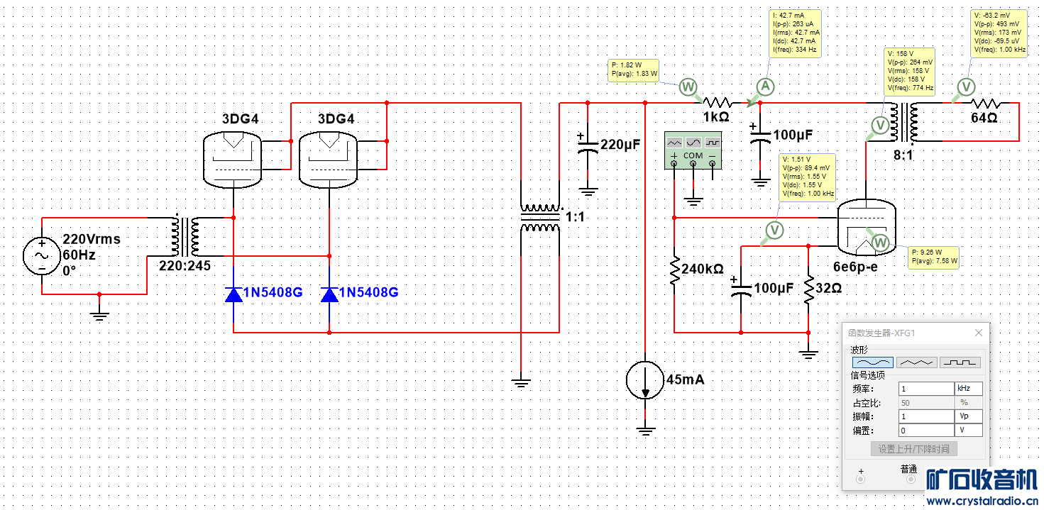

感谢小米气态键盘的推荐,这个管子噪声怎么样?电源用双二极管加CLC滤波的话应该用哪个管子?这个电路火牛大约要多大功率储备?

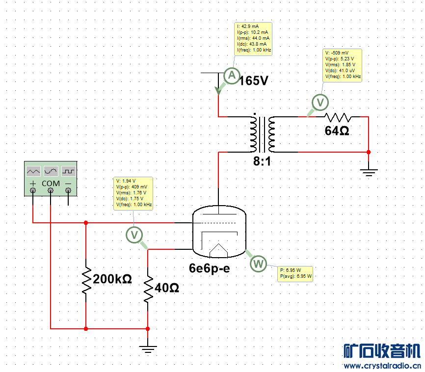

有牛的电路,Multisim的仿真精度一下子就下来了。还要仔细输入初次级电感、铜阻、漏感等等参数,所得结果仅供参考。

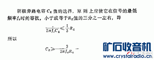

好的,这个管子阴极电容值怎么取?
发表于 2021-2-25 23:22:06 来自手机 | 显示全部楼层
大吉岭麝香 发表于 2021-2-25 22:58
好的,这个管子阴极电容值怎么取?
如图。这个电容小不了。。
 楼主| 发表于 2021-2-26 16:16:30 | 显示全部楼层
29BBY 发表于 2021-2-25 23:22
如图。这个电容小不了。。
Rk值是什么?和管子的参数有关吗?我看6C3那张图阴极电容是470uF
发表于 2021-2-26 17:01:47 来自手机 | 显示全部楼层
k=cathode,Rk就是阴极电阻

问一下,单端屏出,屏极阻抗1K,用3.5k的输出牛和5k的输出牛有什么区别?
发表于 2021-3-7 19:43:37 来自手机 | 显示全部楼层
楼主还没有确定方案吗?进度有点慢啊
 楼主| 发表于 2021-3-7 21:07:14 | 显示全部楼层
qhj 发表于 2021-3-7 19:43
楼主还没有确定方案吗?进度有点慢啊
确定了啊,就用6E6P屏出的电路,管子已经买好了,现在要定牛了,不懂的东西太多,只好提问
