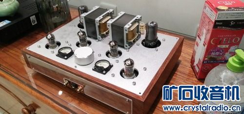

发表于 2021-2-23 21:10:07 来自手机 | 显示全部楼层
上两张我刚刚修改完的耳放
分体电源的
发表于 2021-2-23 21:11:28 来自手机 | 显示全部楼层
换了输出牛 角铁牛换成了带框的牛,颜值上一个台阶!

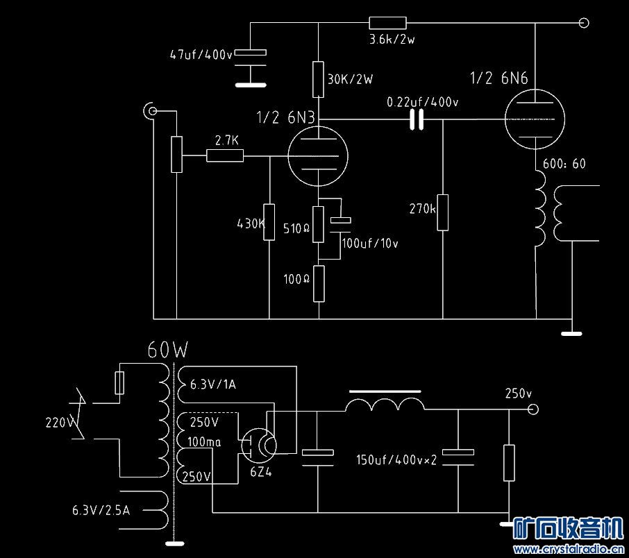

您的推荐让我非常心动,我了解胆机是通过《高保真胆机制作详解》这本书,和田茂氏是最开始吸引我的一款电路,这个电路应该是属于SRPP的一种吧?推挽的话还会有足够的胆味吗?我如果只做单声道,耳机的两边单元应该相当于并联,会不会产生影响?如果做双声道的话管子的距离一般要离多远才不会互相干扰?其实主要限制我的是钱的问题,第一次做胆机,我想用一些补品原件,而且多一个管子多一个管座,毫不夸张的说,目前在TB上,优质管座的价钱是国产管的三到四倍 五只陶瓷管座就要100多真的有点吃不消,既然用输出牛的话就打算用质量过关的,我是学生党,经济不是太自由,感谢您的帮助,如果只做单声道电路可行的话我会考虑用这款电路(不清楚耳机两边单元并联后阻抗会怎么变),有一个坛友推荐我下面这个电路不知道怎么样

 楼主| 发表于 2021-2-23 21:15:04 | 显示全部楼层
英式支架好漂亮!

如果是千多点的耳机,建议LAIDYS的耳放牛就差不多了,功放管电流20毫安内还是很有性价比的。用6J9接三级管或6N8P并联做功放,有1W左右的不失真功率。

我看您的机箱用了木边框,问一下如果用了木边框的话里侧用贴金属箔屏蔽吗?顶上的金属面板您采用的是什么材料?如果采用铁的话会不会把火牛的磁导放大级上?

如果是千多点的耳机,建议LAIDYS的耳放牛就差不多了,功放管电流20毫安内还是很有性价比的。用6J9接三级管 ...
LAIDYS的牛的价钱可以接受,耳放的话英式支架里最小的型号那么大的牛是不是就够用?

 楼主| 发表于 2021-2-23 21:36:45 | 显示全部楼层
这个电路怎么样?WCF电路有点对于我这个新手来说有点复杂,怕焊错 ,而且第一次做胆机,不打算用立创打板,想全部手工搭棚焊接,复杂的电路对布线的要求很高,以后技you术qian长hou进,我会升级成WCF(毕竟这个电路推K701简直就是绝配),第一次打算做一个简单的,下面这个简单一些,请朋友们帮我看看这个电路怎么样?
