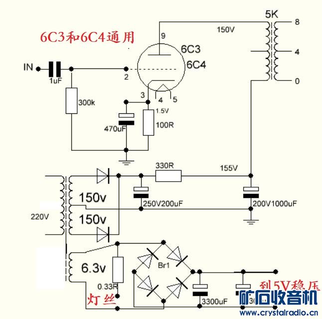

发表于 2021-2-22 12:08:05 | 显示全部楼层
我也是AKG701,用了6C3管便宜的电源牛输出牛,成本最低的一套牛三只约55元。
电路
整机,带播放器

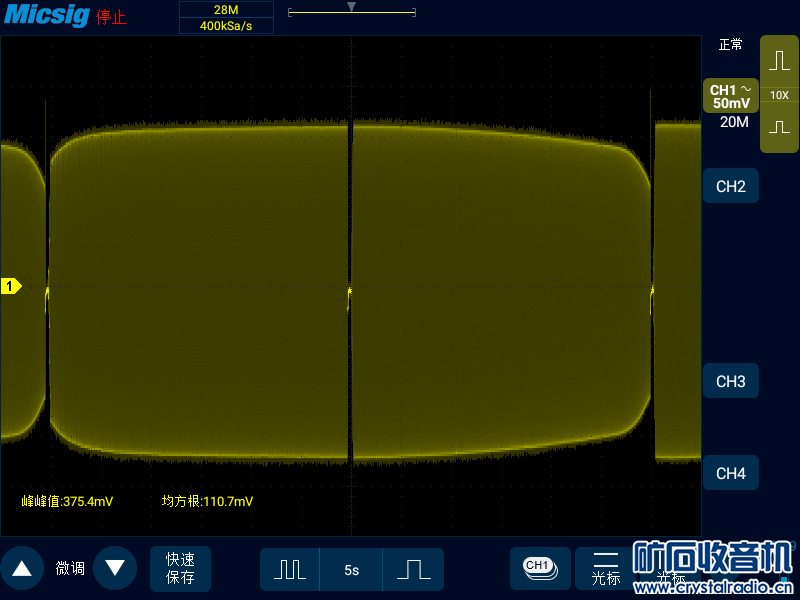

8R电阻负载下的频响曲线。
