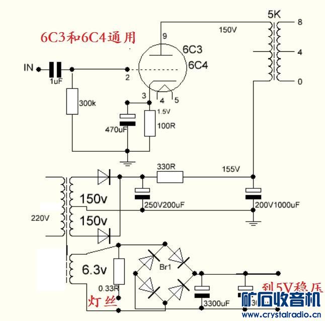

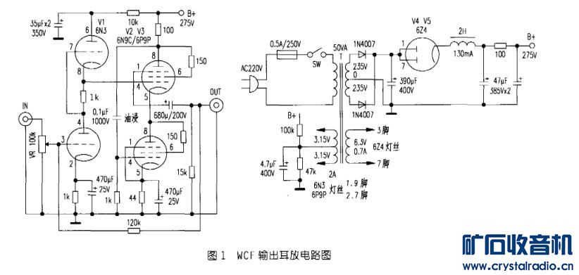

耳机的档次不低,在这略显不足的是低阻。先给你一个参考电路看看。他这里不会输俄文字母,把“П”打个英“N”   苏联另有这个字母  “И”苏联管是比曙光与南京(玻璃管)矮些的金属管“6П9”,带C字的应该是61年前的南京6П9C玻璃管。

6C4在A类放大器下的典型屏流大约是15mA,全波整流用6X4,6Z4等管即可,这些旁热整流管还可提供一定的高压延时,为了降低成本也可以考虑混合桥式整流(牛的高压绕组可以少一半,如果是定做牛的话这样可能会便宜些,两颗4007几毛钱都用不了),就是把整流桥中通向输出+的两颗二极管用整流管代替,整流胆压降要比二极管大得多,所以说具体AC电压还需调整。

在意体积重量还想用稳压管的话,可以考虑下一颗小电压放大管加6H30阴极跟随器输出,两颗12BH7做SRPP/WCF等电路,小体积稳压管一般电流都不大,要不就用两颗,要不就只给电压放大级提供稳压。
另外阴极输出可以考虑下三极管接法的6e6p(国产型号≈6S6),这个大概是内阻最低的花生管了

统一回复以上两层:苏联6E5P = 6S6 6E6P没有等价型号,不过性能接近6S6。当时看6S6跨导超高内阻还低,所以装成了阴极输出耳放,效果真的非常非常差,前面说过了。我双手赞同海河版主。楼主走了弯路,可能才会信吧。。。

和田茂前级的输出级就是这种架构,原来这就是white cathode follower啊!

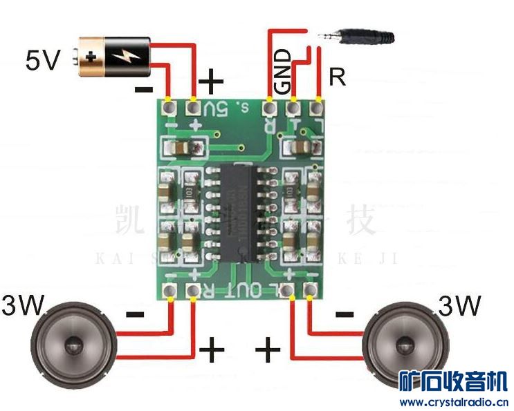

不要电子管,不要晶体管,不要电源变压器,还不要牛,买个DC5V的双声道功放块,几块钱就解决了!戴上耳机,保证把您的耳朵震聋了!
发表于 2021-2-22 21:42:30 | 显示全部楼层
星黎飞 发表于 2021-2-22 21:26
不要电子管,不要晶体管,不要电源变压器,还不要牛,买个DC5V的双声道功放块,几块钱就解决了!戴上耳机, ...
对您的回帖补充,就是你说的5V功放块:

没有找禾田茂发的机器。如何?。你查一查WCF,它可不是射极跟随器,它与SRPP有共同点也有不同点。
发表于 2021-2-22 22:06:21 | 显示全部楼层
和田茂氏前级是上世纪六十年代日本人和田茂氏设计的前级,电路图上网即可获取。WCF全称就是White Cathode Follower, 找到了一份六十年代分析此电路的文献。那时它应用在要求严格的场合,比普通阴极输出电路效果更好。我的理解是WCF也算一种阴极输出器,只不过传统的阴极电阻换成了有源电阻,又加入了本级反馈。

就是这个东西。耳机的音量不够大,用这个保证能把耳朵震聋!
