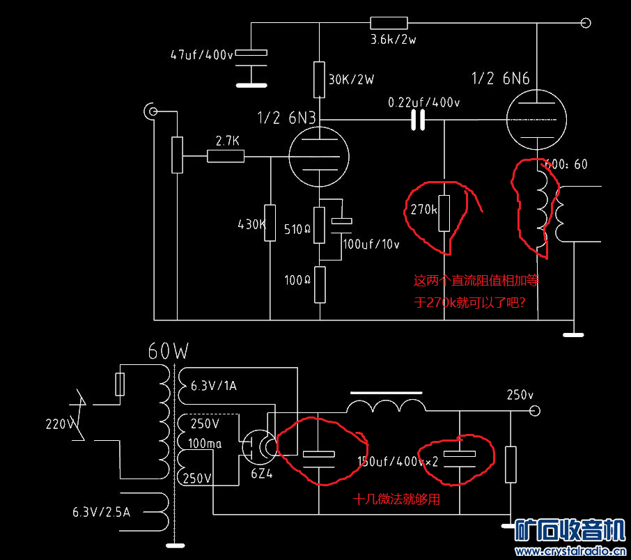

大吉岭麝香 发表于 2021-2-23 21:36
这个电路怎么样?WCF电路有点对于我这个新手来说有点复杂,怕焊错 ,而且第一次做胆机,不打算用立 ...
相信我,这个架构的,推推990、650或许还好
推不好K701的
因为我试过,第一台就是。。。

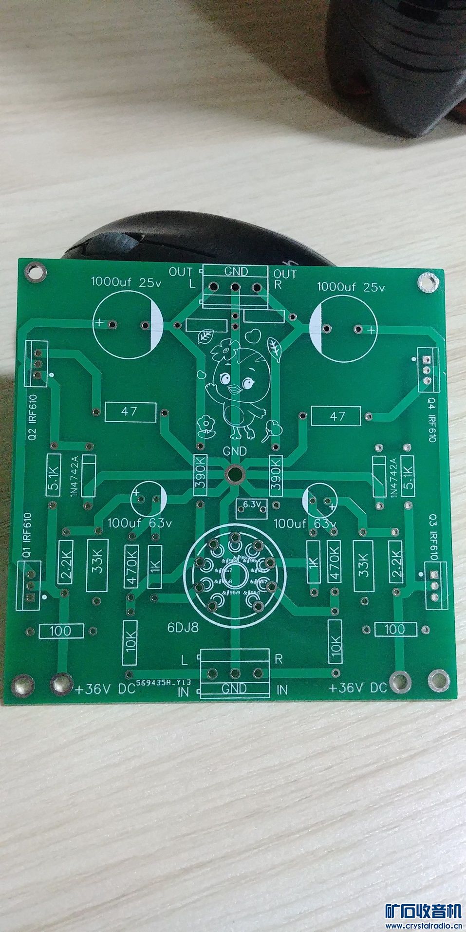

立创打板也不算复杂!我才用立创画了板,已经制作好了,等一会儿拍照上来看
线路非常简单,元件也很简单,声音不简单,素质非常的不简单

我不是太喜欢胆结石 ,第一次做,不求推好(我如果现在就把K701推好了就又想换耳机了)我发的这个电路推k701会出现什么毛病?如果只是声音的不完美可以接受,如果是底噪大(采用一点接地,尽量用补品原件,含银3%的焊锡)的话就是另一说了

我也学生党 不用。上下底板都是铝的 只有上底板接地了,照样一点噪声都没有。耳放最难搞的是源自本机的噪声,比如说交流声、自激等等。你那个阴极牛出电路也是一个选择,据说对牛要求不高。不过初级绕组的铜阻要控制好,要不然6n6的工作点不合适。楼主机加工能力比我强。。我就一台台钻

那张阴极牛出的图 电源部分有很大问题。胆整流的第一级滤波电容最高只能取到几十微法,150uf 6Z4会很短命。
了解了,小电容成本低更好!我喜欢补品原件是因为他们的封装好看。。。。。。我就是这个专业的,虽然才大一,我觉得色环电阻真的丑,电阻我比较喜欢松下和大红袍的封装,电容我喜欢黑金刚和绿宝石的封装

那张阴极出的图,输出牛初级铜阻我可以用仪器测精确到小数点后三位,然后适当的调整边上270K的电阻让输出牛初级铜阻+阴极栅极之间的电阻之和等于270k就可以了吧?
