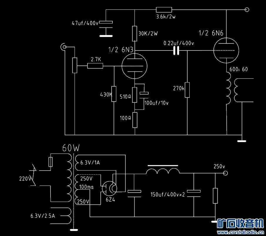

根本不用这么精密的仪器。平时焊机,电烙铁、万用表、信号源、示波器,足够了。万用电桥用得少。刚刚看了看,这个6N6后级的工作点怎么取的,我得再想想。还有那个电源部分,只有第一个电容需要改小,可以用22u, 后面那个可以取大,因为它前面有扼流圈镇流,充电电流不会很大。

耳放对噪声要求是很严格的,除了器件之外,对布线焊接等工艺要求较高,这个电路是中规中矩的阴极输出电路,还是可行的。先必要接负反馈,弄好后再根据你的听觉感受加负反馈。

拿600Ω牛的初级铜阻做6N6的自偏压电阻这也太草率了吧,另外如果想上输出牛,建议还是找个正经屏极输出的电路,600:60的小众规格一定不会比5K:64便宜的。
放大器做成单声道是一定不允许的,耳机如果两端播放同一声道,声音会非常奇怪,因为所有的立体感空间感都来自两声道的差异,耳机如果两声道一样那根本没法听。
如果想上些补品元件的话可以试试用C3m三极管接法单级屏出放大直接连接输出牛这样的电路,这个可以说是最简单的电路结构了,这个管子有一家在170一颗卖(不过那家店管“网状电磁屏蔽罩”,叫“网屏”属实没常识),管座按4P1S搜就行,没有太贵的型号,输出牛用最普遍的初级5K的失真也还在合理范围。说句题外话,C3m拆壳是真的不好看,比C3g差多了,C3g用这种电路也可以,类似的管子还有D3a(D3a有毛子的类似型号也不贵,但这个管子增益高达70倍,就算是单级放大也有点高了)
图片我这边发不出去,但说真的我不相信有比单级放大屏极直接输出还简单的电路,元件满打满算双声道电位器,栅漏电阻两颗,阴极电阻两颗,阴极电容两颗,C3m+管座两对,5K:64Ω输出牛两颗,放大电路就这几个件,C3g增益19倍,输出牛衰减大约9倍,总体大约2倍也还够用。
C3m的pdf胆艺轩电子管资料库有,负载曲线模拟和元件参数选取可以搜“Triode / Pentode Loadline Simulator”,我这发不了图片,但这个电路真的简单到听到我上面说的那些元件就能构建出来的地步
你后面那个总和270K的想法是错的,这两部分的电阻都是接地的,不会产生回路,需要独立分析。
270K的作用是栅漏电阻,其作用是在建立工作点的时候保持栅极电压为0;而600欧输出牛的初级铜阻则是在阴极电流流过这个电阻到地时产生压降,等效于将阴极的对地电压垫高。这样以管子的阴极作为0电位分析时,由电阻接地,且无电流的栅极电压为负(单独分析电子管各点电位时均以阴极作为0点),保证屏极阴极电流在合理范围内,这种结构叫做自给偏压,由于自给偏压的栅负压“全部由阴极对地的这颗输出牛初级的直流电阻决定”(如果忽略高压供电的电压变化,栅漏电阻阻值在规定范围内,这个电阻会决定管子的所有工作点),所以我才会说这个电路有些过于草率,因为这个电阻离散性极大,商家一般都是按相对值配对出售的,对用户来说这不可控。
6Z4整流加CLC滤波是没问题的,注意第一个电容容量不要超过手册给出的8μF,虽然一般稍微大些也没事,给限制4μF的274B配47μF大有人在。我个人更倾向于使用6Z4+两颗1N4007的混合桥式整流与LC滤波,LC滤波的负载性能更好,同时也可完全避免较大的滤波电容对整流管的伤害,只要仿真出来的峰值电流符合峰值电流要求,这个滤波你用多大都没问题(我自己准备给3DG4在LC滤波下配1000μF*2的主电容),而两颗4007的存在可以让电源变压器的次级绕组减少一半

发表于 2021-2-24 12:02:31 | 显示全部楼层
大吉岭麝香 发表于 2021-2-24 10:44
感觉初级线圈只要下料足够铜阻不会太大,您推荐的单端屏极输出那种电路我知道,那种电路直流磁化会很严重 ...
不是铜阻不会太大的问题,是铜阻不可控的问题,因为这个状态下电子管的屏极是直接接供电的,没有电压放大级的屏极电阻形成的电流负反馈来抑制屏流上升,一般情况下电子管的工作点是需要在制作完成后进行调整的,线圈铜阻没法调,而在外部串并电阻对声音的影响不可控,当然这总比屏流不可控强。
直流磁化这个问题很简单,所有的单端变压器都留了气隙以减小直流磁化产生的影响,扼流圈也是这样,你这个阴极输出电路的线圈同样不例外,因为A类工作状态下的电子管是存在DC屏流的,这个屏流除了走阴极到地之外没有任何地方可去,实际上应该是反过来的,阴极发射的电子,除了屏极没地方扛得住,而这种左特性管的栅极电压应始终低于阴极,电子是不会从这里出来的,也就是说左区间下工作的三极管,屏流严格等于阴极电流。DC屏流的电子流向是从地线,经过阴极电阻(就是你这个电路中的阴极输出变压器),到电子管阴极,经由高温阴极发射和栅极引导飞向屏极,由屏极汇聚流向电源正,除了推挽和经过电容隔直的电路,所有胆机输出牛都要应对直流磁化这个问题。
单声道这个,手机上应该有“单声道音频”这个选项,我的小米在无障碍里,你可以在设置里搜索这个选项并打开,用小尾巴接耳机,或者用蓝牙耳机试一下,那就是没法听,和“耳机没有声场”这个不是同一个意思。人耳能听到立体声是因为两侧耳朵听到的信息有差异,单声道音频直接抹除了这个差异,你将听到的声音会是全部挤在脑袋中间,没有距离感,没有空间感,所有的乐器人声全部出现在大脑的中心,也全部结束在那里。
119说的很多东西,如果你真的有心去玩hifi,或者有点经验的话,很快就会发现全都是胡说八道,仪器测试固然重要,但最后玩hifi取悦的是自己的耳朵,胆机更是忽视仪器指标而取悦耳朵的代表中的代表,不是吗
发表于 2021-2-24 12:19:01 | 显示全部楼层
大吉岭麝香 发表于 2021-2-24 11:05
扼流圈要多大的?输入那里的电位器用多大的比较好?
输入电位器大小看输入端的栅漏电阻,430K栅漏的话取100K以下基本都可以,扼流圈的话10H 50-100mA都可以。

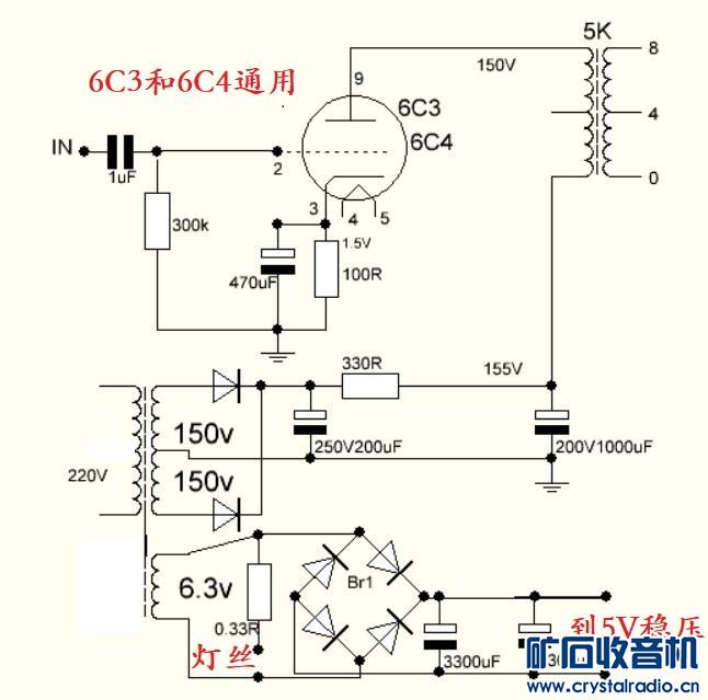

 楼主| 发表于 2021-2-25 00:02:13 | 显示全部楼层
小米气态键盘 发表于 2021-2-24 12:02
不是铜阻不会太大的问题,是铜阻不可控的问题,因为这个状态下电子管的屏极是直接接供电的,没有电压放 ...
我看书上说单端牛绕制时不可以用叠插的方法,硅钢片E和I之间要垫上绝缘纸,下面这个电路是您说的那种吗?有人告诉我下面这个电路信噪比低,我一开始是想做这个来着
