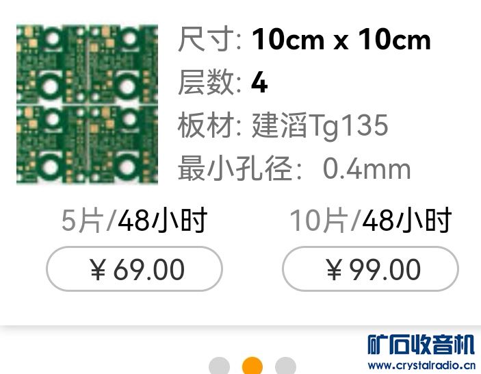

发表于 2022-1-8 02:05:08 | 显示全部楼层
vkjmmy 发表于 2022-1-5 20:33
回楼上吵架的朋友们,铺铜与不铺铜,各有各的评价,各有各的认知,喜欢铺铜就铺,不喜欢就不铺,这也值得吵 ...
10*10   4层板  批量 上百元     是错的      。   你想想    电脑主板    至少4层板     多少钱             电脑  值钱的 是那个 南北桥  芯片
 楼主| 发表于 2022-1-8 08:36:41 | 显示全部楼层
zhuangmushu 发表于 2022-1-8 02:05
10*10   4层板  批量 上百元     是错的      。   你想想    电脑主板    至少4层板     多少钱         ...
我看错了,是10片,单片10元。
