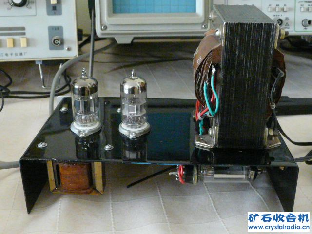

今天把七灯变压器装上,整流后空载电压接近370V,测量电源电压为218.6V(平时电压为220.4V左右,因为开空调下降了2V。正准备加大滤波电阻,忽然想到这个耳放最早是准备用毫伏表改制,毫伏表采用晶体管整流,因此设计电路时一直沿袭了晶体管整流的方案,其输出电压肯定高一些,现在既然不需要这么高的电压,如此为什么不改用电子管整流呢?于是把晶体管整流部分拆除,找出一个全新曙光6Z4J和小七脚管座,由于底盘较小没有整流管的位置,只好在底盘下面想办法,找到一个吸顶灯灯座固定件,材质很结实,略加改造把管座固定,注意管顶部位留出更换6Z4所需空间。因为底盘后面是开放的,通过一段实验,发热问题不大。这是改制完的外形图:
大局不变了,直流电压Vbb设计为250V,
根据屏栅特性曲线重新设计6N2工作点,屏极电阻100K,栅极电压-1.2,屏流1mA,阴极电阻1.2K,增益Go不变。
下一步继续实验6N1阴极功放部分。

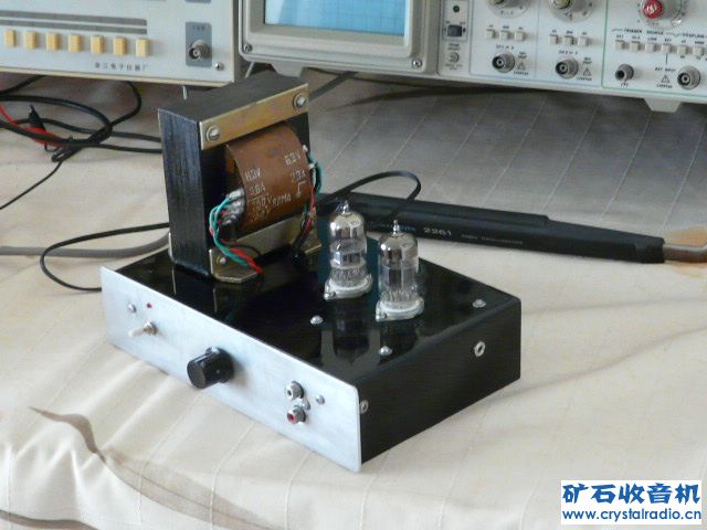

昨晚思考了一下,既然电源电压高,干脆走高电压小电流路线,为了避免底盘下面过热,取消6Z4,改回二极管整流,管座仍保留。
把原来给老马画的草图,与后来制作的方案结合起来,重新设计了阴级功率输出部分。今天上午改造完毕,通电老练后进行测试,输出直流电压达300V,整机电流10mA,2K2W大红袍滤波电阻耗散功率只有0.2W。
输入0.3V1KHz正弦波信号(峰值电压0.42V,栅极电压-1.2V,允许最大信号峰压0.86V),输出端接64欧姆耳机,输出电压0.58V,输出功率5.25mW,折合24欧姆耳机,输出电压0.36V,完全符合设计(0.31V)要求。距离耳机0.5m已经听到很大声音,由于CD输出电压0.5~1V,该机增益足够富裕。没有信号输入时,音量开到最大也听不到交流声。网友试制时如果觉得功率过大,可以把6N2阴极旁路电容取消,电压增益减少一半。

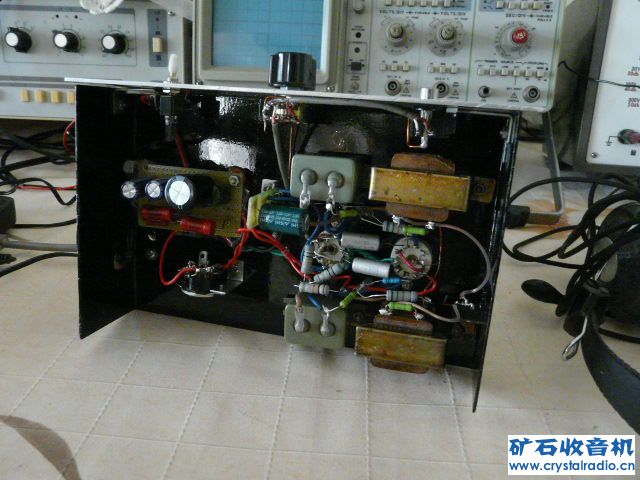

这是底盘内部图,搭棚加洞洞板:
电路图:
     输出端并联100欧姆电阻,是防止次级没有接耳机时,初级反射阻抗过高。

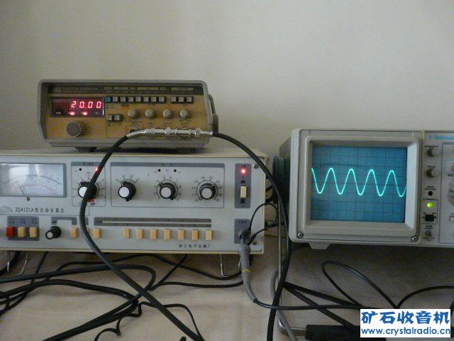

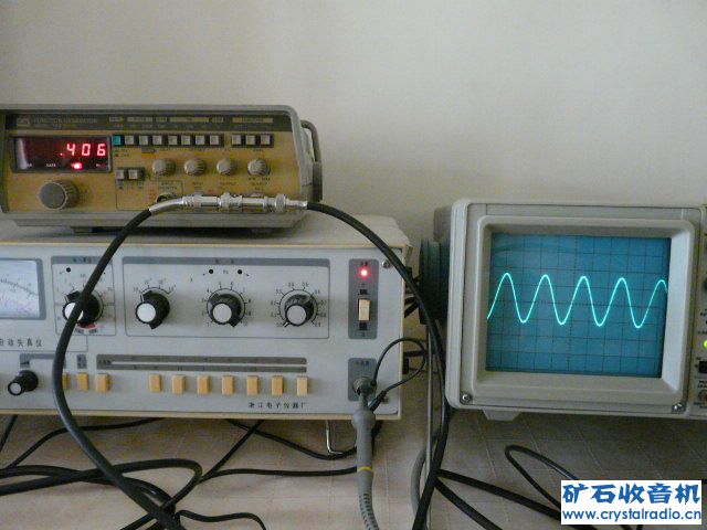

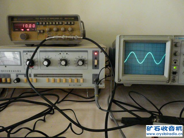

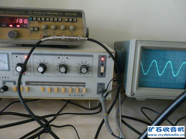

频率特性测试:
    仪器连接  信号发生器——耳放——毫伏表
    输入1KHz正弦波信号,耳放音量开至最大,调整输入信号,使耳放输出端信号为0.3V;以1KHz输出电压为基准,低频端-3dB22Hz,-1dB28Hz,高频端
-1dB33.8KHz,-3dB65.7KHz。
以下分别是100、400Hz;1K、10K及20KHz频率的正弦波形
再老炼一下,没有故障 明后天可以托运了。

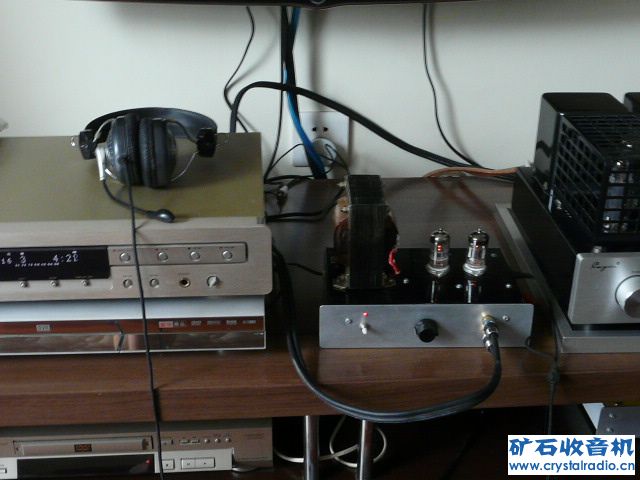

 楼主| 发表于 2011-6-16 07:54:02 | 显示全部楼层
这是耳放老炼时的图片, P1020542.JPG CD马兰士5001,咸菜是冒牌怪兽(比同价位秋XX线效果好很多),耳机是普通电脑用的耳麦。试机碟:
老炼(新潮名词叫“煲机”)过程中,发现左声道声音渐弱至无声,检查电路没有发现问题,观察6N1电子管1/2屏极处玻璃有烧灼的痕迹,估计是前几次试验电流过大,使电子管早衰,换上一个全新6N1J,果然一切正常。
